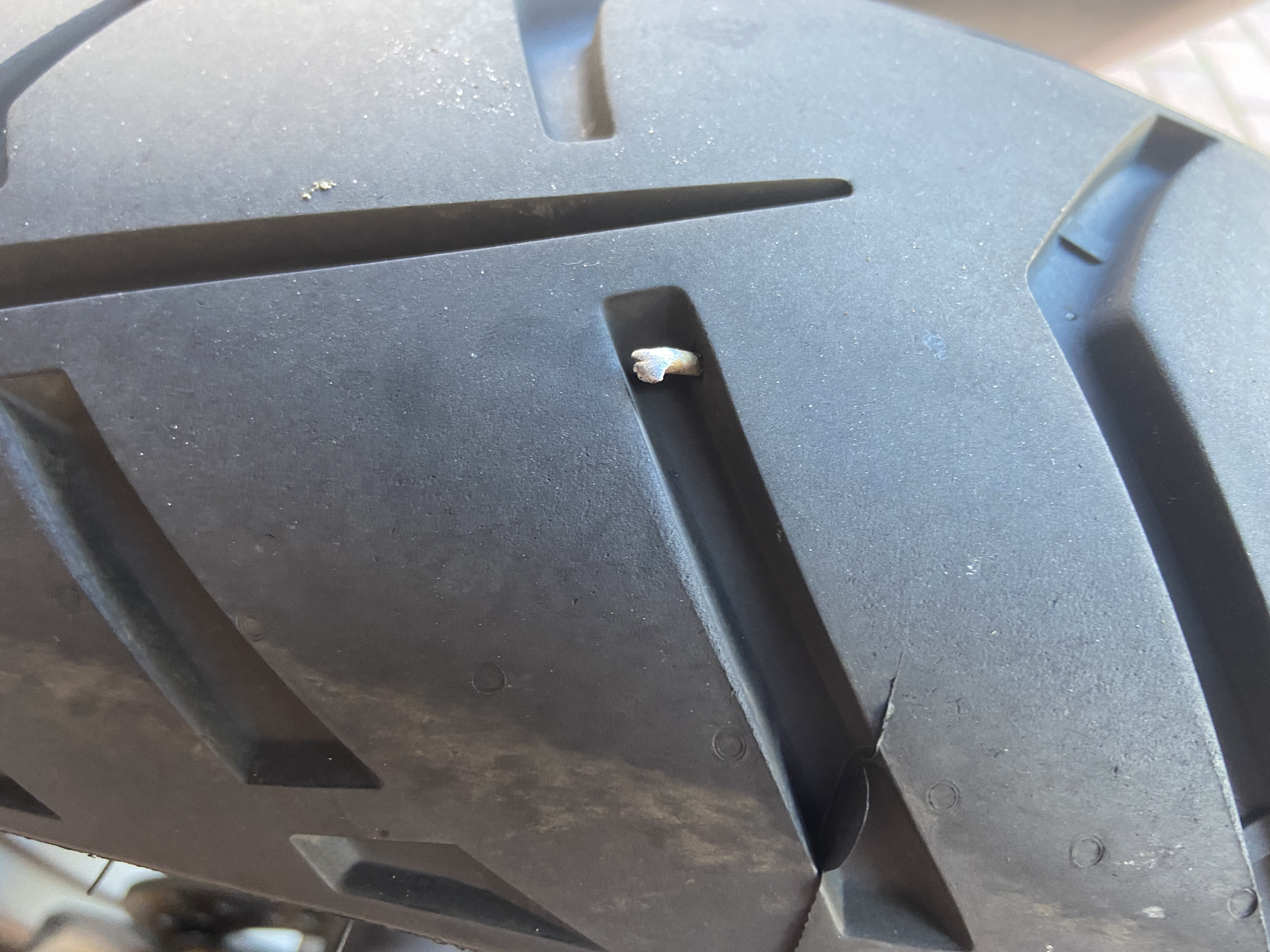

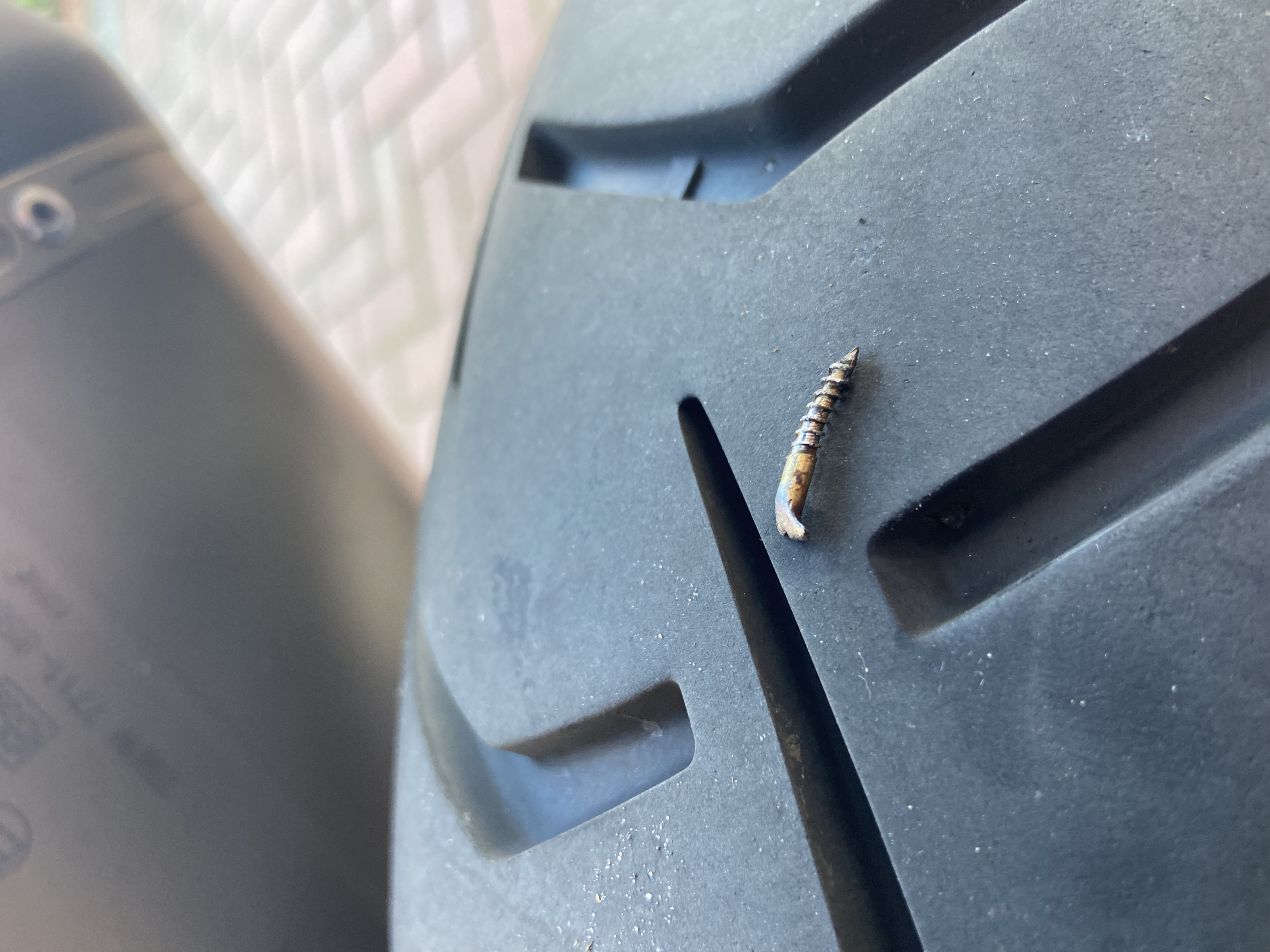

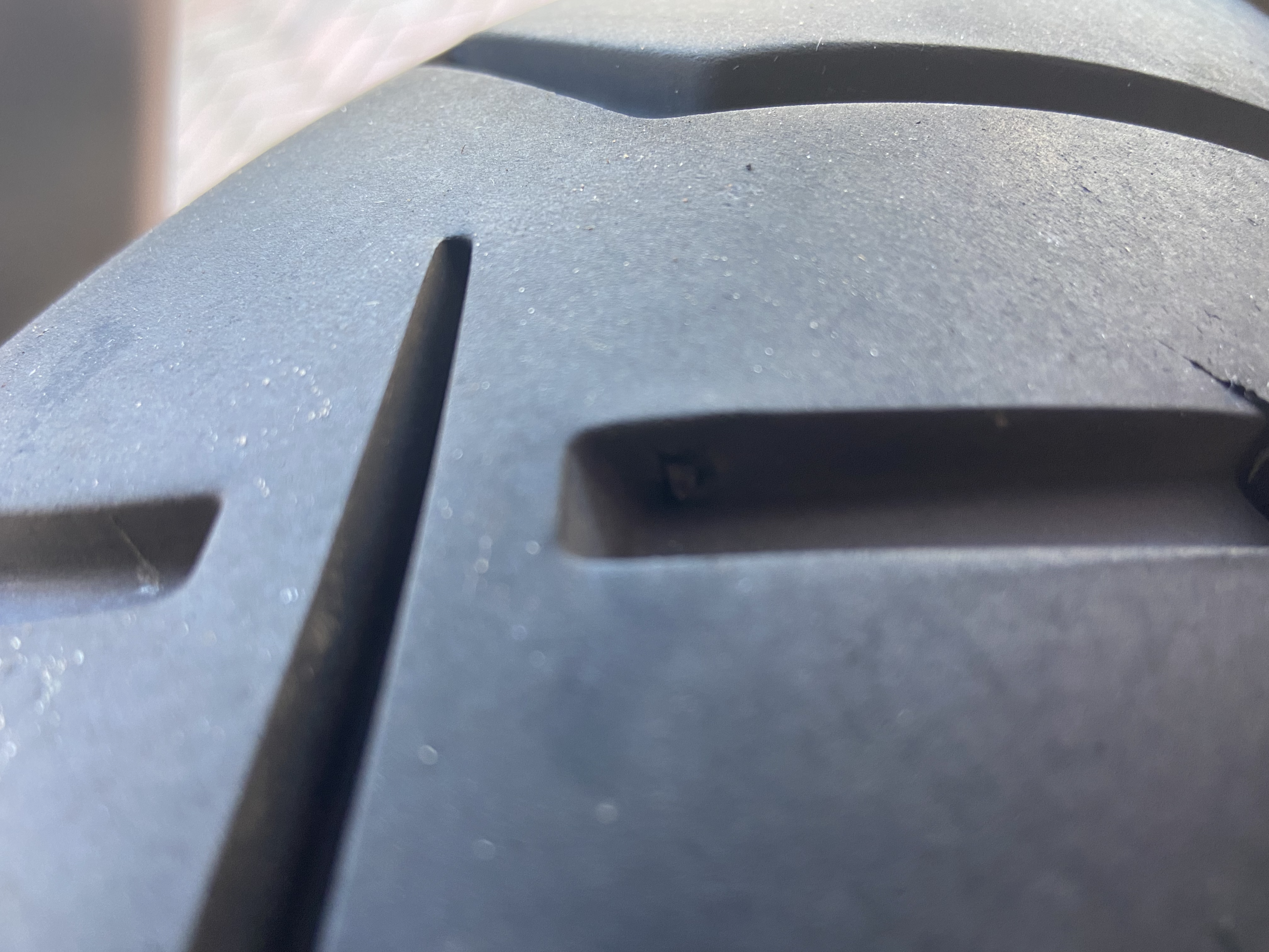

Hallo habe mir bei der heutigen Ausfahrt einen Nagel im Hinterrad eingefangen. Schon ärgerlich es ist bei der jetzigen Machine bereits der der dritte Reifen :furious:. Bei den beiden vorherigen war der Reifen platt und somit die Entscheidung eindeutig. Heute steckte eine kleine Spax Schraube schräg im Profil. Luft ist nicht entweicht. Bin nun verunsichert ob ich mit dem Reifen bedenkenlos damit weiterfahren kann? Was meint ihr dazu?

Fremdkörper entfernen - mit Pilz flicken - alles auf der Lauffläche, also unbedenklich.
Der Vorteil, du musst das Loch nicht umständlich suchen :)
Wenn keine Luft entweicht, schau dir an, wie tief die Schraube im Profil steckte.
Ist es schräg und entweicht keine Luft, würde ich es so belassen.

Sieht so aus als ob er nur schräg im Profilblock steckte?
Da gibt's wohl nichts zu reparieren - einfach weiterfahren!
Falls das Schräubchen aber doch durch die Karkasse gegangen ist > ersetzen.
Wobei ich selbst auch mit repariertem Reifen weiterfahren würde, aber empfohlen ist es nicht.
Mit dem Pilz macht man leider die Gürtelfäden kaputt, da man ja das Loch erweitern muss für das Flickzeug🤷‍♂️.
Aber es fahren auch genug Leute so rum - nur wäre ich vorsichtig ab 250km/h☝

Was meint ihr dazu?
Online ist die Frage (trotz der Bilder) nicht zu beantworten - schlicht, weil man nicht sehen kann, wie weit die Schraube eingedrungen ist. Sie ist leicht gekrümmt, das sichbare Ende steht leicht schräg und dummerweise verläuft die Krümmung auch noch in der ungünstigsten Richtung, nämlich nach Innen.
Selbst, wenn auf der Innenseite des Reifens kein Loch zu sehen ist, kann sich die Schraube bis auf ein Ångström dahinter vorgearbeitet haben. Auf den Bildern nicht zu erkennen.
Dein Reifenhändler wird dir ebensowenig die Verantwortung abnehmen können wie wir hier auf Grund der Bilder.

Nach dem Bild zu urteilen, war das ganze Gewinde der Schraube schon drin, also rund 2/3 der Schraubenlänge (so 16-18mm??) - Das ist schon ordentlich, auch wenn schräg.
Wenn ich unterwegs wäre, würde ich den Reifen flicken und damit auch weiterfahren, allerdings nicht mehr so, als wäre der Reifen noch absolut Top.
Mal ehrlich. Es ist zwar ärgerlich, aber wenn ich mir überlege, welche Kräfte da wirken wenn man es mal etwas flotter angeht, beisse ich mir lieber in den A.
und kaufe mir 'nen neuen Schlappen für runde 100€. Da fahre ich wesentlich beuhigter.
Wie gesagt - Meine Meinung: Im Notfall würde ich ihn flicken und damit auch fahren, aber ich würde danach nie mehr so fahren wie ohne "Loch" im Reifen.

Es war ne Spax drin, Luft entweicht nicht. Das ist die Ausgangslage.
Weiterfahren wenns dir egal ist (ist es aber anscheinend nicht so wirklich), oder auf Nummer sicher und neu. Ich denke mal ich würde neu kaufen und müsste mir keinen Kopf machen.

- Die Schraube saß relativ schräg, es könnte sein, dass die Schraube nicht durchgedrungen ist und der Reifen bis zum Ende hält.
- Die Schraube ist fast durchgedrungen und bei weiterer Belastung durch Fahren "reißt" das Loch irgendwann auf. In dem Fall würde der Reifen langsam die Luft verlieren und dein RDC (hast Du doch?!) würde dir den Druckverlust melden.
(Weder Online noch vor Ort kann man in diesen beiden Fällen feststellen, was im Moment Sache ist!)
- Die Schraube ist durchgedrungen, das Loch aber sehr klein und der Reifen verliert erst mal kaum merklich Luft. (Normalerweise entweicht die Luft bei durchgehendem Loch sofort, sobald man die Schraube rausgezogen/rausgedreht hat!)
Aus eigener Erfahrung würde ich folgendes machen:
- Zu allererst die Stelle wo die Schraube saß deutlich markieren, dass Du sie auch wieder findest, weil ja jetzt die Schraube draußen ist!
- Ohne feststellbaren Luftverlust auf keine Fall reparieren, denn es besteht die Möglichkeit, dass der Reifen vollkommen in Ordnung ist!
- Kauf dir ein gescheites Flickset, ich selbst bin von dem Dynaplug absolut überzeugt, da wird auch kein Kleber hart! So ein Flickset ist kein rausgeschmissenes Geld, denn es kann dir zumindest bei einem neuen Zwischenfall die Weiterfahrt retten! Ich gehe mal davon aus, dass Du Schlauchlose Reifen hast?!
- Pumpe den Reifen mit maximalem Druck (oder noch etwas mehr) auf und beobachte, ob er über Nacht Luft verliert. Hält er den Druck, würde ich dann ein paar Hausrunden drehen und checken, ob der Reifen auch weiterhin hält, falls nicht, erst dann mit dem Dynaplug flicken.
Bei so einem Reifenschaden kannst Du den dann so geflickt bis zu Ende fahren!

Ich bin im Normalfall auch wer, der ein Loch im Reifen flickt ( mit den Pfropfen ) und weiterfährt.
In dem Fall tue ich mir schwer, das ich wüßte was zu tun ist.
Nach den Fotos ist das schräg.
Da hat man keine gerade definierte Lochlinie, wo man einen neuen Pfropfen reingibt, da kann alles sein.
Es ist möglich, das da gar nichts ist, oder auch möglich, das es doch ein keines Loch gibt.
Ich würde den Reifen zumindest demontieren und innen nachsehen.
Im Zweifelsfall einen Flicken innen draufkleben.
