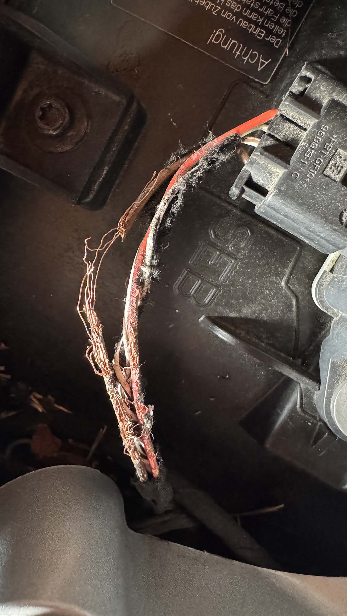

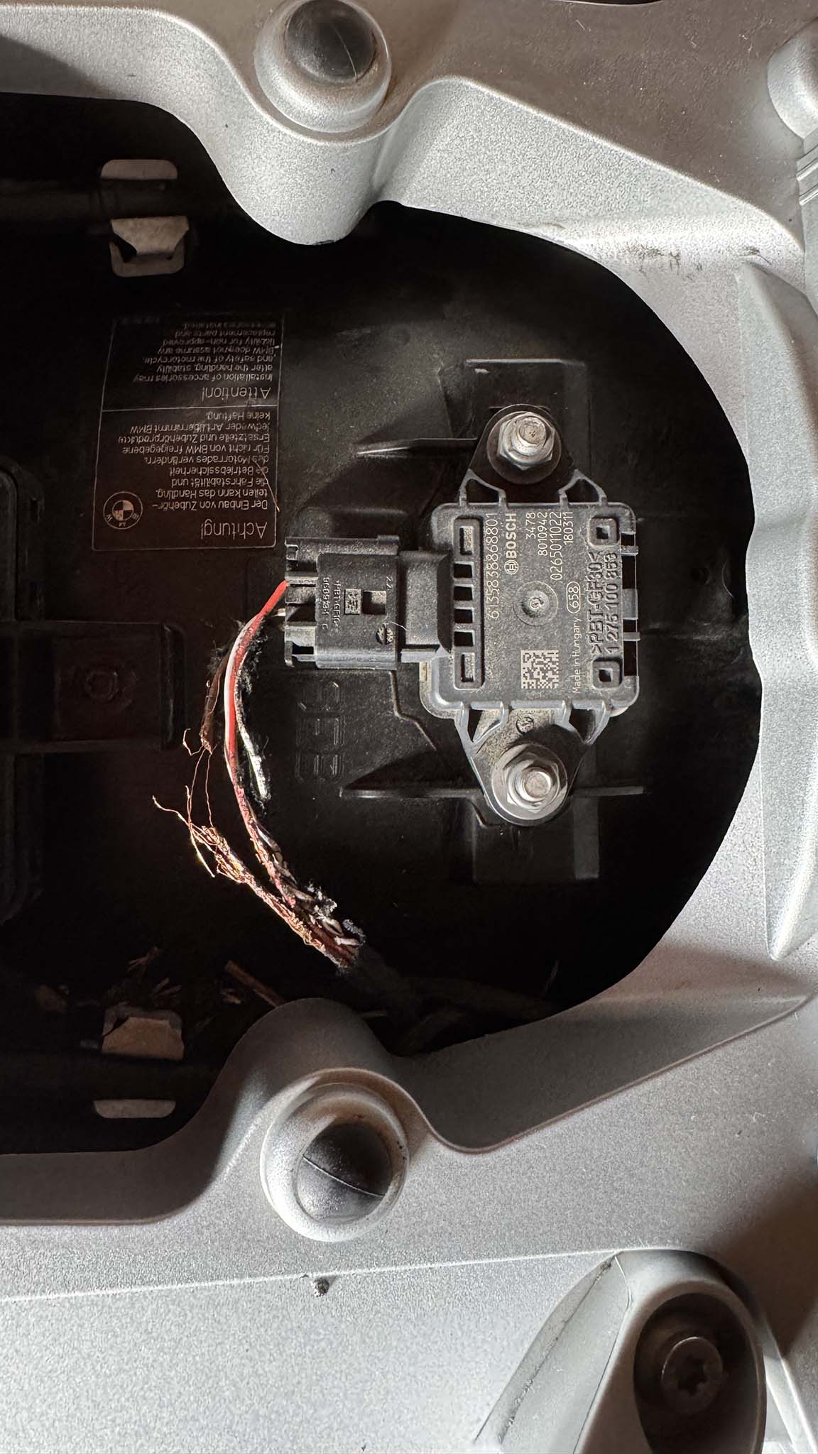

Hallo zusammen,
heute habe ich meine Batterie ausgebaut und auch die Soziussitzbak abgenommen um an das Werkzeug zu kommen.
Da habe ich mit entsetzen gesehen das wohl irgend ein Nager Zugang gefunden hat. Wobei, da ist so wenig Platz - ich habe keine Ahnung wie das was reinkommen soll.
Frage was ist das für ein Teil, für was ist das und was kann man da tun (flicken)?
Vielen Dank schon mal und schönen Sonntag
Thomas
Mäuse kommen durch kleinste Öffnungen, das ist deren Spezialität.
Das Problem sehe ich bei dir eher, dass evtl. noch an anderen Stellen Bissschäden sind, die du nur noch nicht gesehen hast.
Ich würde das in eine Werkstatt geben, denn eigentlich sind Nagetierschäden versichert. Genaueres weiß aber deine Versicherungspolice oder dein Versicherer.

Danke schon mal. Ich werde morgen mal mit dem Händler und der Versicherung telefonieren.
Das war bestimmt ein Kupferwurm. Die kommen ueberrall hin. ;)
Sicher kann man das. Das defekte Stueck abkneifen dafuer ein Stueck neues Kabel einloeten, Schrumpfschlauch drueber. Es gibt speziellen Schrumpfschlauch der innen mit Heisskleber beschichtet ist. Damit ist das dann hinterher auch wasserdicht.
Aber nur wenn man eine entsprechende Kasko Versicherung hat. Das erscheint mir bei
unseren alten Kisten unnoetig. Interessanter erscheint mir schon die Frage wie verhindert man
derartiges in Zukunft. Vermutlich hilft einem auch eine Versicherung nicht mehr wenn man das in Zukunft zweimal im Monat hat.

Lustig wird’s erst, wenn ne Mäusefamilie im Luftfilterkasten nistet - hat lange gedauert bis ich gerafft habe warum das Moped so schlecht läuft… Seit dem habe ich da vor den Lufteinlässen Streckmetall vor gemacht - dann war Ruhe…
Ansonsten bei Mäusen Fallen aufstellen oder Katze anschaffen…
