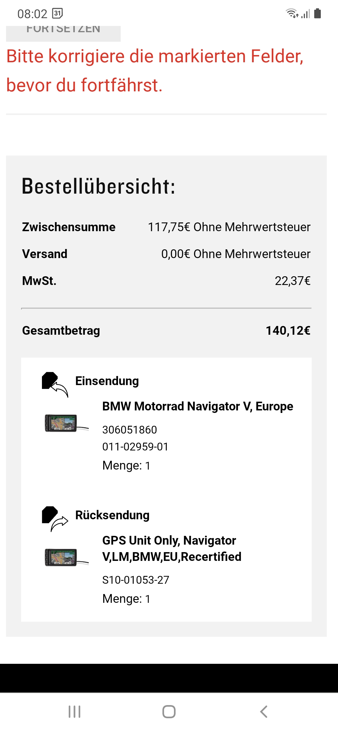

Hallo zusammen,
Habe Antwort vom Support bekommen. Das Gerät scheint defekt zu sein. Die bieten mir ein generalüberholtes für 140 Euro an. Bin mir unsicher, ob ich das machen soll. Schaut mal in dem Screenshot nach, ist das ein gutes Angebot? Und ist das das gleiche Navi?

Ich würde an Deiner Stelle bei Garmin Deine Frage direkt klären. Und dann frag auch mal nach, ob es für das Tauschgerät eine Gewährleistung gibt.
Bei 140€ für ein generalüberholtes Navi 5 direkt von Garmin würde ich grundsätzlich nicht lange überlegen.

Ich würde es machen. Das Ergebnis wäre ein funktionierendes Navi.
