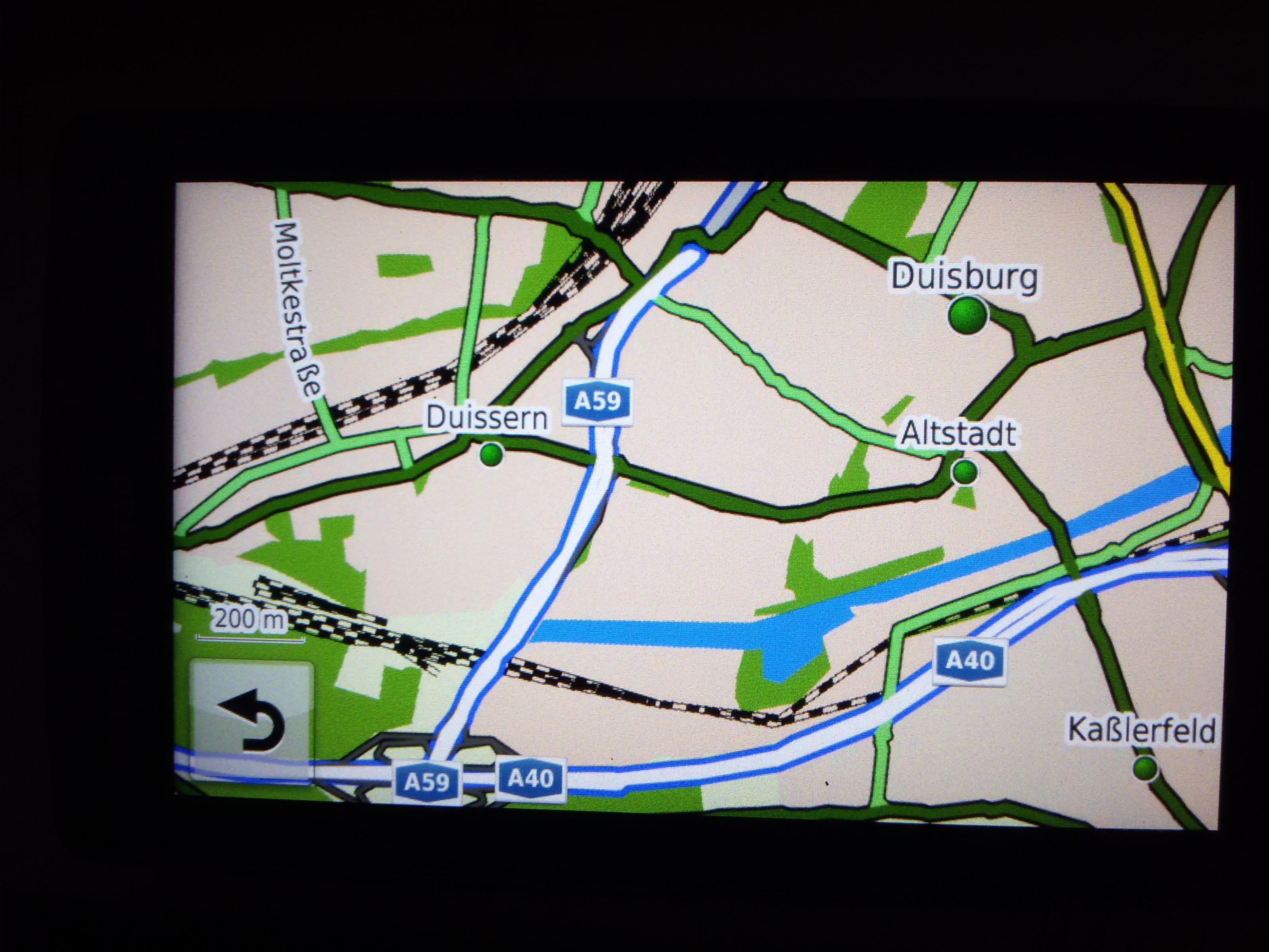

hast du noch ein Bild dazu?
Ich habe mir auch einige selber gebastelt. Als Basis dazu die Italien-Karte genutzt.
Screenshots hatte ich überlesen!
Hi qtreiber: Habe selber als Basis die Datei von motoroute.de benutzt. Insofern gehört der Dank selbstverständlich dorthin. Hab die Vorlage auf meine Vorstellung etwas angepasst. Hoffe darüberhinaus, dass meine Erläuterungen grundsätzlich helfen, wie man ein eigenes Design erstellt. Gruß Uwe

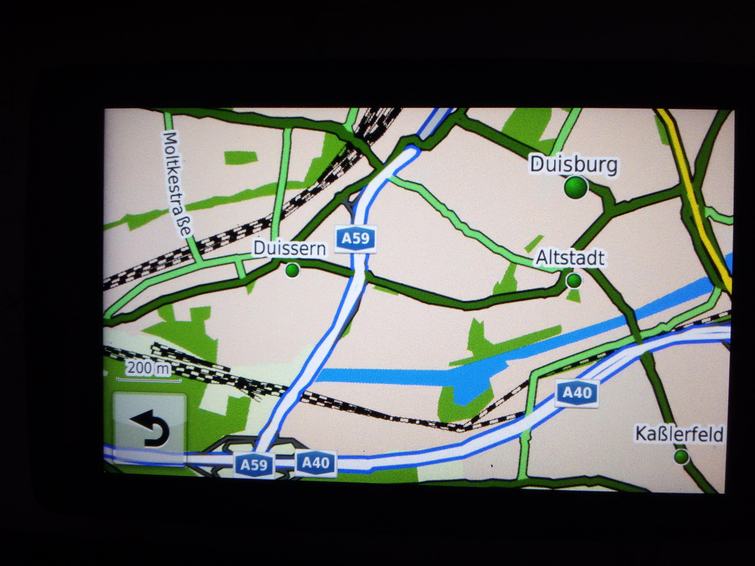

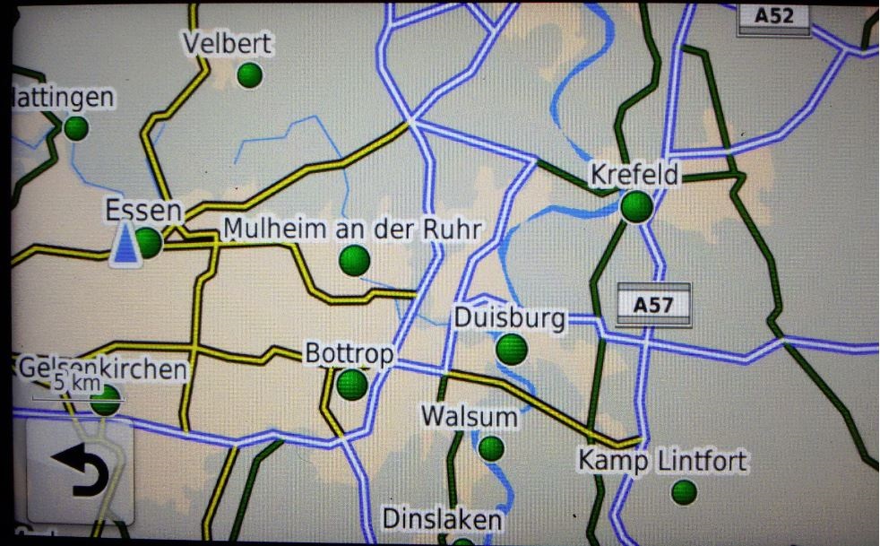

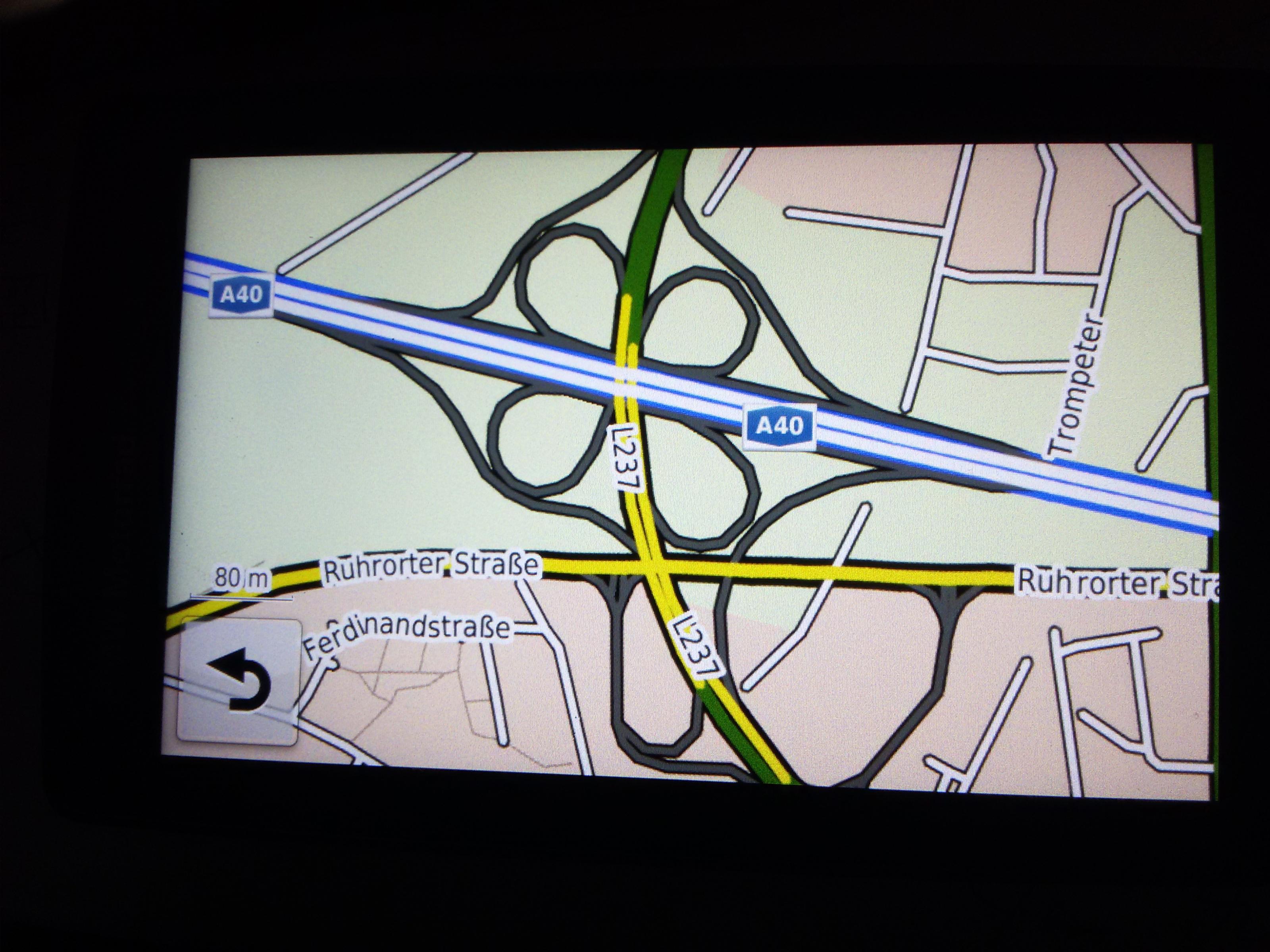

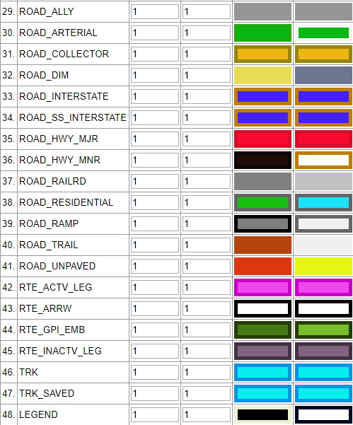

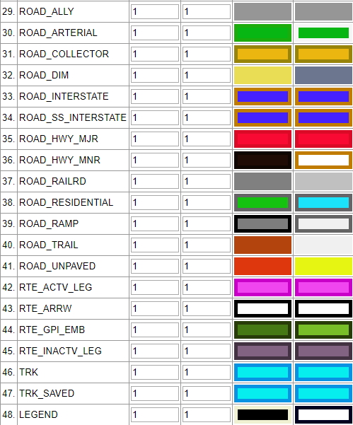

wie sehen unbefestigte Wege in deinem Beispiel aus? Ursprünglich waren die in vielen Vorlagen in 'grün', was gerade in Waldgebieten, wo u. a. häufig diese Wege vorzufinden sind, mir nicht deutlich genug zu erkennen war. Nun habe ich diese in 'rot' - wie Bundesstraßen, allerdings in sehr dünn, da bei Offroad meist so oder so weit in die Karte hineingezoomt werden muss.
Weiterhin habe ich darauf geachtet, dass 'meine' Straßenfarben auch bei Dunkelheit, dann meist verändert, zu erkennen sind, auch wenn das für mich nicht so wichtig ist.
In welcher Farbe die Straßen und Ränder in meiner Datei dargestellt werden, ist auf meinem obigen Bild abzulesen. Kannst du, wenn möglich ebenfalls diese Übersicht einstellen? Scheinbar scheint die Änderung deiner Datei von Text auf kmtf nicht auszureichen (habe es selbst noch nicht getestet)???
Zusatzfrage: Welche Vorlage/Basiskarte hast du verwendet? Deutschland?
