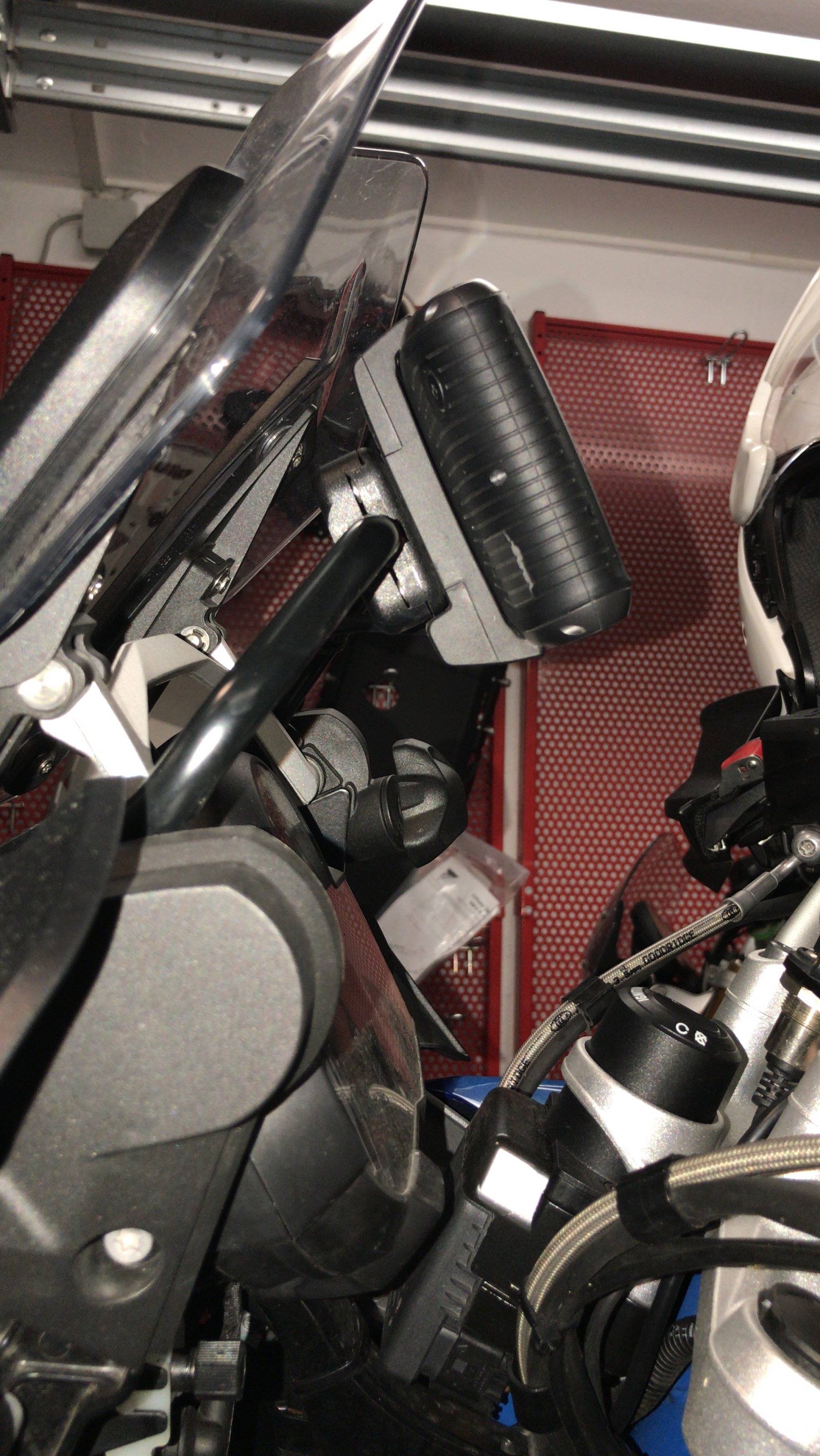

ich habe mir für meine Original Halterung so einen Aufsatz gekauft, der als Handyhalter fungiert.
Das Ding stellt nebenbei noch zwei USB Buchsen mit Verhüterli gegen Spritzwasser zur Verfügung,
damit man während der Fahrt sein Handy / Navi / wasauchimmer aufladen kann. Anfangs war ich
skeptisch, weil es im Prinzip nur aufgeklemmt wird und ich erst mein Telefon dem nicht unbedingt
bei 230 anvertrauen wollte. Die Angst war unbegründet. Das Teil ist die beste Investition gewesen.
Hab Euch mal ein Foto gemacht... die USB Ports sind auf der rechten Seite, aber natürlich nicht
fotografiert (Facepalm).
VG
superolli
07.06.2018
345
Danke für's Zeigen.
Greift der Halter die Spannung für die USB-Ports am Bordstecker ab oder an den Kontakten des Navihalters?
Kannst Du bitte eine Einkaufsquelle mitteilen?

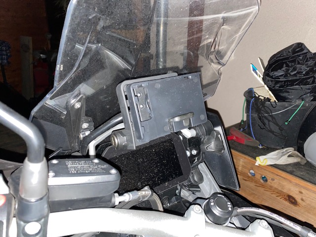

...habe ich mir auch bestellt Dank eines Hinweises hier, und mit Gutschein wird noch preiswerter.
Jedenfalls kommt das Teil hier vor der GSA an.
Gruss
Ralph
Firmenbike
21.09.2019
534
Gute Wahl. Ich hab gleich zwei davon, einen wie geliefert, nutze ich im Alltag für's Handy.
Und auf den anderen habe ich einen TomTom-Halter draufgebaut und im Inneren 12V abgegriffen. Bei richtigen Touren setze ich den dann ein und habe die perfekte TomTom-Halterung.
Beides kam bei mir auch vor der GS an, inzwischen bin ich mit beidem gefahren, auch im Regen oder auf Rappel-Strecken zuverlässig

ich habe diese von Amazon bestellt (ca 20€)
leider bekomme ich keine Spannung vom USB-Port

Den Halter von Ali habe ich auch schon eine Weile im Einsatz, top! Funktioniert echt gut bis jetzt! Teilweise möchte man auf Amazon oder Ebay dafür bis zu 100 Euro haben... ist schon frech!
Wireless laden würde z.B mit SP Connect gehen. Dazu ein passender Adapter aus dem 3D Drucker und die Sache ist geritzt:
Adapter SP Connect Wireless Charging Module to BMW Navigator Cradle by bones79
superolli
07.06.2018
345
Danke Euch Beiden.
Ich habe mal den dünnen Qi auch bestellt. Kann man ja auch sonst gut verwenden. Den Sp Connect habe ich sogar jetzt mit einer RAM Kugel am Bügel in Betrieb. Eine tolle Lösung wäre eine Kombination. Also ein Halter, der den Strom in den Kontakten des Navihalters entnimmt und einen Qi Lader als Handyhalter integriert hat. Keine Kabel keine Stecker. Alles Wasserdicht.
