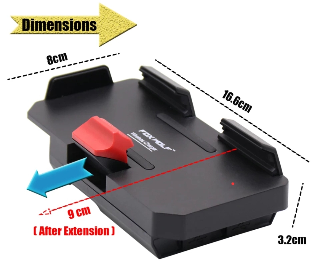

Ich habe es bei mir wie folgt gelöst: es gibt bei Ali Express für einen 10er die Smartphone-Halterung für den BMW Navihalter.
Die hat ebenfalls Löcher im gleichen Lochabstand, weil die - wenn man kein nen BMW Navihalter hat - auch mit eigener Befestigung ausgeliefert wird.
Mit diesen Löchern habe ich meine (in meinem Fall TomTom) Halterung an dieses China-Ding montiert, Strom gibt's in dem China-Ding auch (das hat hinten Kontakte zum BMW Navihalter hin).
Jetzt habe ich also einen TomTom Halter, der sich in den BMW Navihalter einsetzen lässt. Motorrad wurde gar nichts verändert.
Vorteil: ich nutze das TomTom nur auf richtigen Touren. Wenn ich kurze Strecken (nicht des Fahrens wegen, sondern weil ich irgendwo hin muss) mache, dann will ich aus verschiedenen Gründen das TomTom gar nicht dabei haben. Und für diese Touren kann ich meine TomTom Halterung ganz normal rausnehmen und stecke eine zweite, gleiche 10 € China-Halterung rein und dann habe ich eine Handyhalterung, da kommt mein Handy rein und ich nutze nur die connected App

Hallo, ich habe die Handyhalterung auf meine R1250GS mit Display auch verbaut und funktioniert einwandfrei. Eine Sache stört mich aber. Ich bin 1,89m groß und wegen die Handyhalterung, sehe ich die obere Seite des Displays nicht.
Meine Frage ist, ob jemandem eine Lösung kennt, wie man das Ganze Navihalterung samt Handyhalterung etwas höher positionieren kann z.B. mit Hilfe eine Adapterplatte oder sowas.
Habe mir auch die neuere Variante davon bestellt und hoffe, dass es damit besser gehen wird, obwohl das Ding, was momentan noch unterwegs ist, etwas dicker zu sein scheint.
