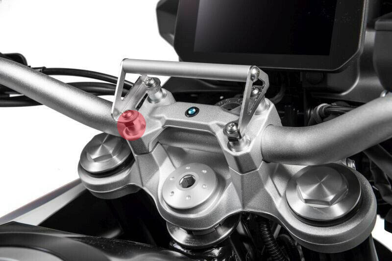

es ist vollbracht: Habe heute bei Kohl eine junge F750GS gekauft. Vollausstattung inkl. Navivorbereitung. Die brauche ich aber nicht. Wenn ich die Navihalterung abschrauben möchte, brauche ich dann andere Schrauben für die Lenkerklemme? Sah mir so aus. Ich habe vor Ort vergessen, den VK zu fragen.

Ich meine du kannst die Schrauben einfach wieder reinschrauben. Du kannst dir natürlich noch die Schrauben der Lenkerklemmung ohne Navihalterung besorgen, was wohl etwas besser aussieht.

danke dir. Die überstehenden Pinne (rot markiert) bleiben dann, also. Muss ich mir mal ansehen, wenn die F da ist.

Im Zweifelsfall, falls die bisherigen Schrauben wider Erwarten zu lang sind, setze einfach kürzere mit Innentorx ein. Oder du fragst den Verkäufer, ob er dir die vier kürzeren Schrauben nicht noch bei der Auslieferung als kleinen Service mitliefern kann.

Genau, die Schrauben der Lenkerklemmung bleiben dann natürlich. Und du schraubst die 4 Schrauben der Navihalterung wieder in die Innengewinde rein, damit sich dort kein Wasser sammeln kann.
Aber das ist eben optisch nicht so schön.
Vielleicht kannst du ja beim Verkäufer noch die 4 Schrauben der Lenkerklemmung ohne Navihalterung nachverhandeln, wie Flowrider schon schrieb.

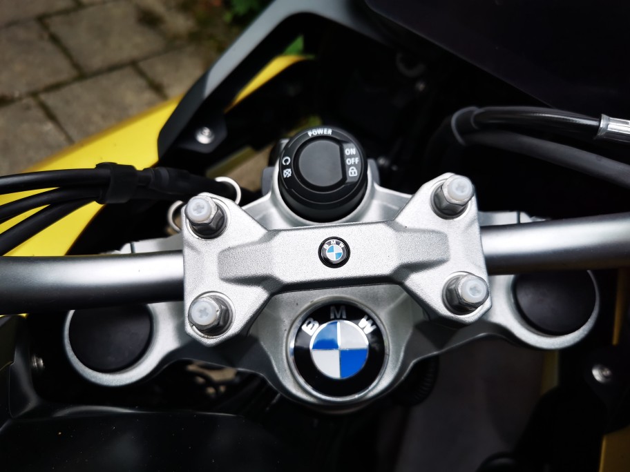

Ich habe mir da so Kunststoff-Schrauben reingemacht (die "originalen" waren in der Tat zu lang). Wie Labbi schon geschrieben hat, damit sich kein Wasser ansammelt. Ich finde, dass es so ganz gut aussieht:

Die Kunststoffschrauben sind natürlich auch eine gute Idee.
