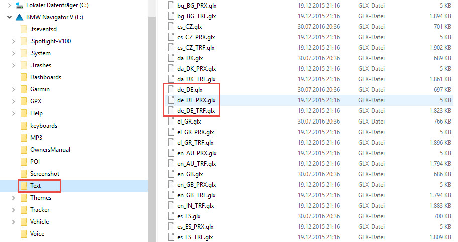

Hi,
schau mal hier. Das sind die Textdateien.

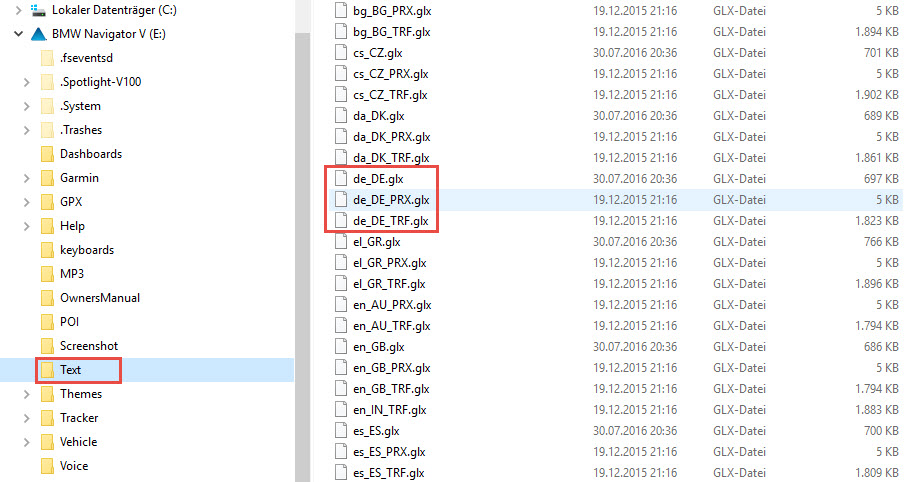

Hi,

Das wäre prima!!! Allein das Bild hat schon in mir Hoffnung geweckt, dass doch noch alles wieder wird. Offensichtlich hat mir der Support falsche Dateien geschickt. Die hatte ich in einen extra angelegten Ordner "Text" geschoben. Sie wurden aber nicht erkannt. Die Dateien auf dem übersandten Bild haben zumindest eine andere Bezeichnung. Vielen Dank im Voraus!
