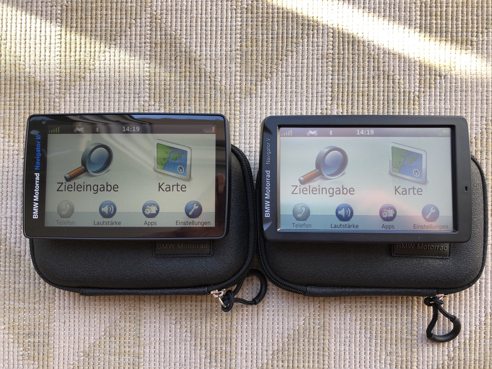

Image-5.jpgHallo zusammen,
wow, ich bin jetzt doch sehr überrascht, welch illustre Diskussion hier am Entstehen ist, daher melde ich mich auch gern nochmal zu Wort:D
@eMTee: Danke für den Hinweis, ich habe mein Angebot nun im Biete-Bereich erstellt.
@K123: Nach Deinem letzten, an mich gerichteten Kommentar dachte ich mir schon, dass Du bestimmt sehr viel Ahnung von Software, bzw. Datenrettung- respektive Wiederherstellung hast. Bitte nicht persönlich nehmen, aber Du scheinst genauso viel oder wenig Ahnung zu haben wie ich.
Vielmehr Dein weiterer Kommentar: Du "kaufst" es mir nicht ab, dass er wieder läuft...d.h., Du stellst mich hier als Lügner hin?!?...lässt für mich die Schlussfolgerung zu, dass Du Entweder 1. ein Garmin-Mitarbeiter bist (die haben genauso wenig Ahnung meiner persönlichen Erfahrung nach - besser gesagt, Sie wollen dass Du einen neuen kaufst, oder 2. mir es mit schlicht und einfach nicht gönnst, dass er wieder läuft, oder 3. Du einfach nur ein Quacksalber bist:p...wie gesagt, bitte nicht persönlich nehmen.:D
Ich bin wirklich sehr froh, dass es hier auch Mitglieder gibt, die es drauf haben so eine Sache anzugehen dann auch noch erfolgreich sind :cool:...so etwas zeichnet eben auch ein Forum aus:)
VG
Manni
