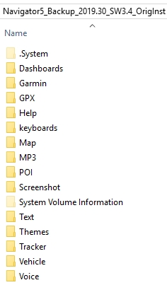

Denn im internen Speicher ist defaultmäßig eine ganze Menge abgelegt (eine handvoll GBs):
Die Frage war daher, wie viel interner Speicher tatsächlich noch frei ist.
