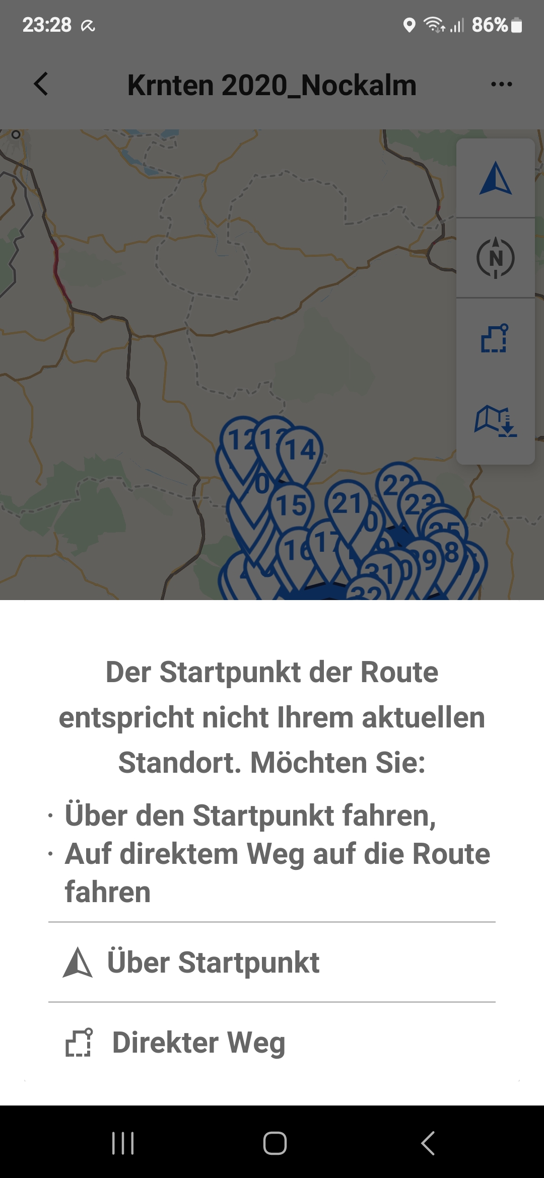

Die Option "Ab Startpunkt" gibt es in meiner App unter Android nicht mehr bzw. zumindest nicht im Kanapee-Nordwand-Modus, d.h. ohne Verbindung zum Motorrad.
Kann mich aber erinnern, daß es die schon mal gab.

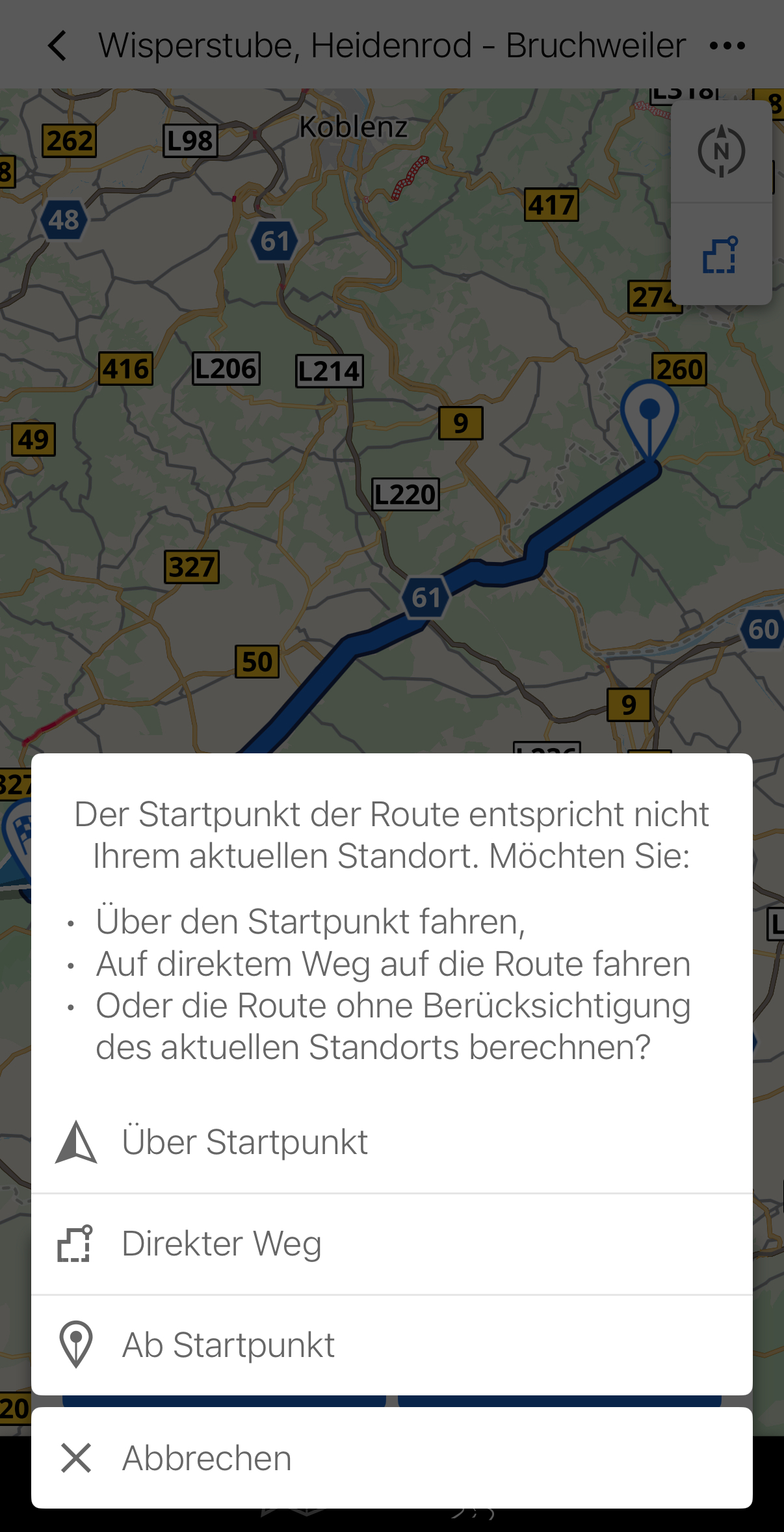

Bei mir, unter IOS, gibt es die drei Optionen noch. Auch im Kanapee-Nordwand-Modus. :D

Du Glücklicher, so schaut es bei den armen Androidnutzern aus:
Werde man den Support damit nerven.
