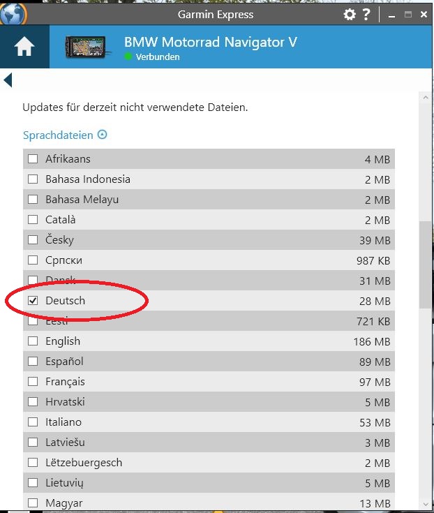

Ergänzende Frage
Habe im N5 3 Stimmen zur Wahl.
Die Stimme aus meinem ZUMO (Steffi) ist nicht kompatibel.
Gibt es irgendwo eine aktualisierte Version von Steffi für den N5 ?

schreibe keine blöden unvollständigen Sätze.
Hast du irgendwas geschluckt? Mach mich nicht an Kerl.
Wenn ich mittels GE nach Sprachdateien suche, finde ich DEUTSCH.
Was aber genau dann installiert werden wird sehe ich erst nachher.
Ich suche bestimmte Stimmen und keine Updates der vorhandenen.
Wenn du meinst etwas nicht zu verstehen wonach ich frage dann gib doch einfach keine
Antwort.
Schon deine 1. Antwort in #3 war an meiner Frage vorbei.
Deine Aufzählungen sind ja richtig, aber die richtige Antwort auf meine Frage steht in #2.
Der Import der Routen dauert nun keine Sekunde je Route.
Aber meine Frage zu den Stimmen Dateien blieb ohne Antwort.
Es gibt von Garmin keine weiteren Stimmen für den N5. Die aus dem ZUMO sind nicht kompatibel.
Man kann auch das Voice Studio bemühen, aber um Stimmen selbst zurechtzubiegen fehlt mir
die Lust und die Zeit.
Und lass nicht so doofe Sprüche ab. Den Ton mag ich nicht.

Im Navigator V gibts im Menü nur 4 Auswahlmöglichkeiten
Deutsch
Deutsch-Anna (Ansage von Straßennamen)
Deutsch-Marie
Deutsch-Yannick (Ansage von Straßennamen)
für eine sinnvolle Navigation würde ich nur Anna oder Yannick wählen.
Andere Stimmen gibts evtl. optional, aber nicht mit GE ohne zusätzliche € abdrücken zu müssen.
