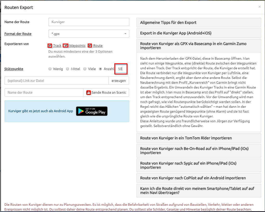

Wie exportiert du aus Kurviger???
Mit diesen Einstellungen würde ich mal Testen.
Danke , mit den 3 Hackerln funktioniert es!! Ich gebe aber nur die notwendigsten Wegpunkte ein und diese setze ich sehr präzise auf die Straße, dann gibt es kein verfahren. Den Rest überlasse ich dem Navigator6 und der wählt immer hervorragende Routen.
Danke nochmal! Bin froh das es das Forum gibt, denn es wurde mir bereits einige Male weitergeholfen!
