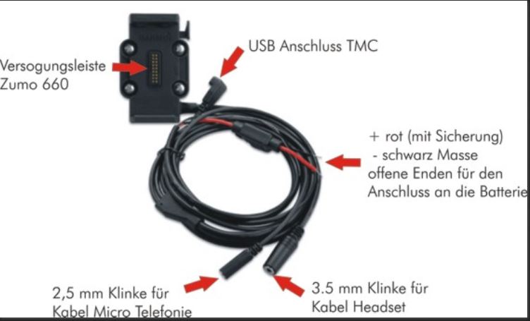

nicht Autohalter, sondern der am Motorrad. Dachte das wäre soweit bekannt. Hier wird doch immer von Cartool Stecker gesprochen. Aus der Navihalterung kommt ein Kabel mit 2 Steckern raus. Das eine ist Spannung und LIN, das andere Audio und an dem Audio kann man einen kleinen Lautsprecher anschließen.
An meinem alten Garminhalter für den Zumo 660 war es genau, wie du beschreibst. Aus dem BMW-Halter kommt nur ein Kabel raus. Das verschwindet unter dem Tank. Ob es sich in den Tiefen verzweigt hab' ich nie gesehen. Auf jeden Fall wüsste ich nicht, wie man da dran kommt.

Beim Navi V und VI sieht das etwas anders aus. Die haben nur 2 Stecker. Einen 3 poligen 12V/GND/LIN und einen 2poligen Audio out (Anschluss eines Lautsprechers)
Zu finden sind diese Stecker (bei den neuen Gsen) zwischen Lenker und Tacho vorne rechts in der Verkleidung.
Gibt es hier im Forum etliche Bilder. Such mal nach Cartool Stecker.
