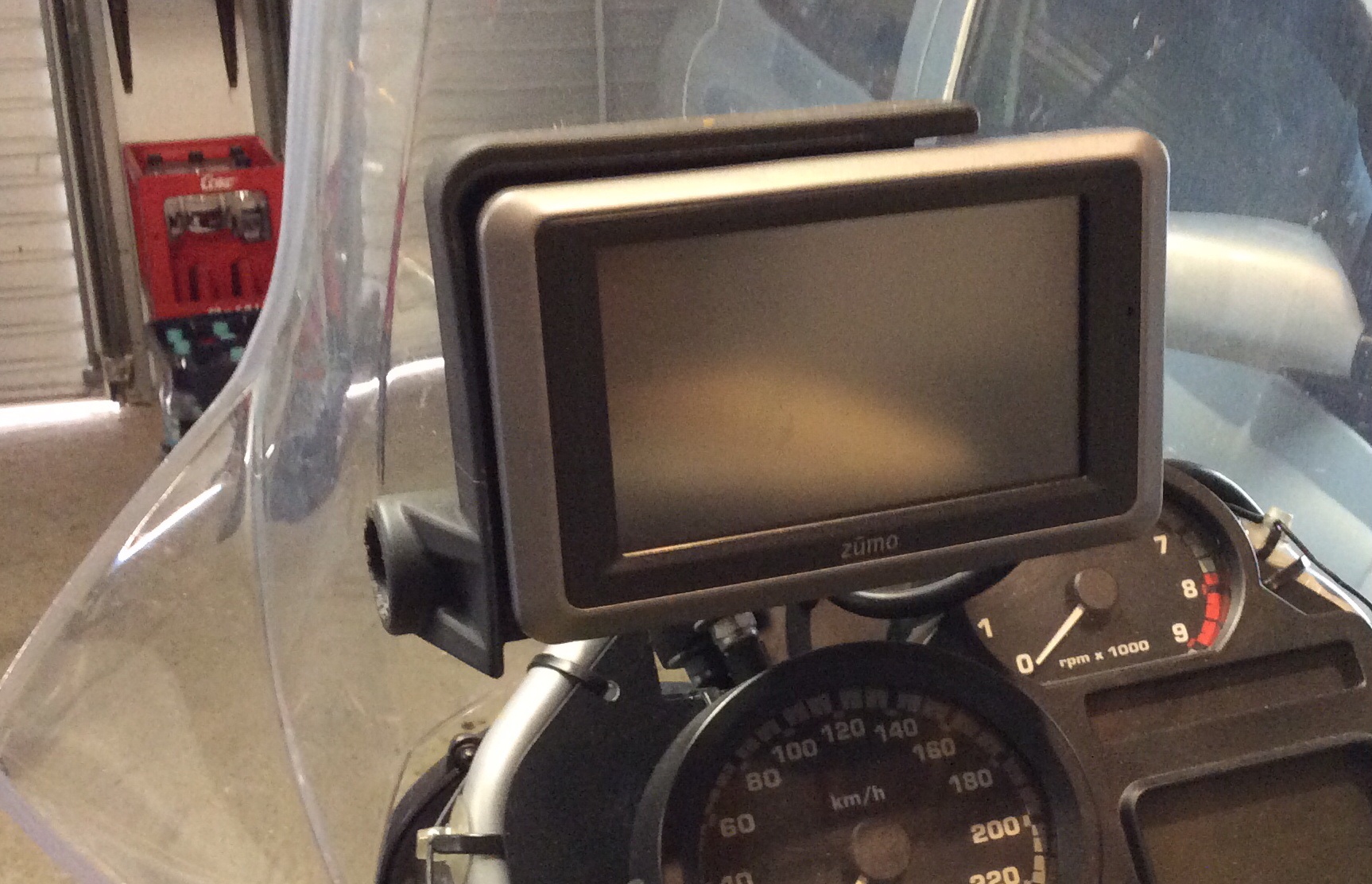

Mein N5 steckt in der abschliessbaren TT Halterung vom Zumo 660...
Langt als Diebstahschutz, ist preislich interessanter, gibt es auch gebraucht....

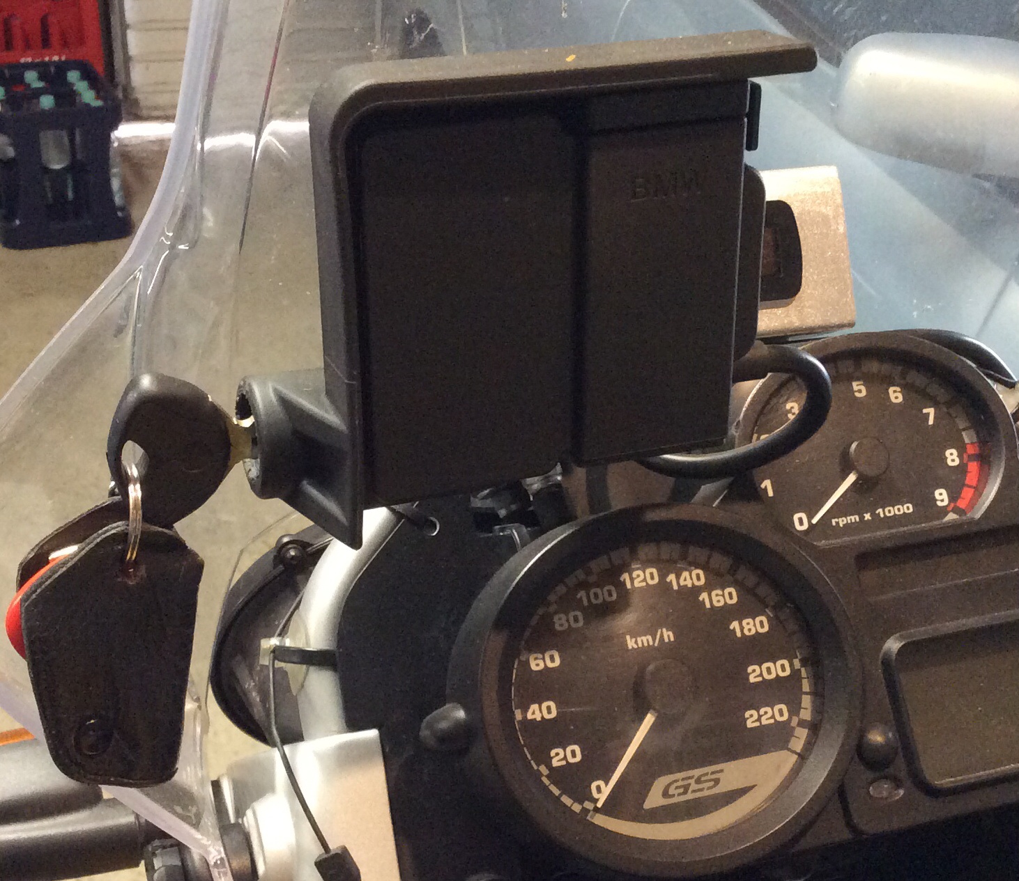

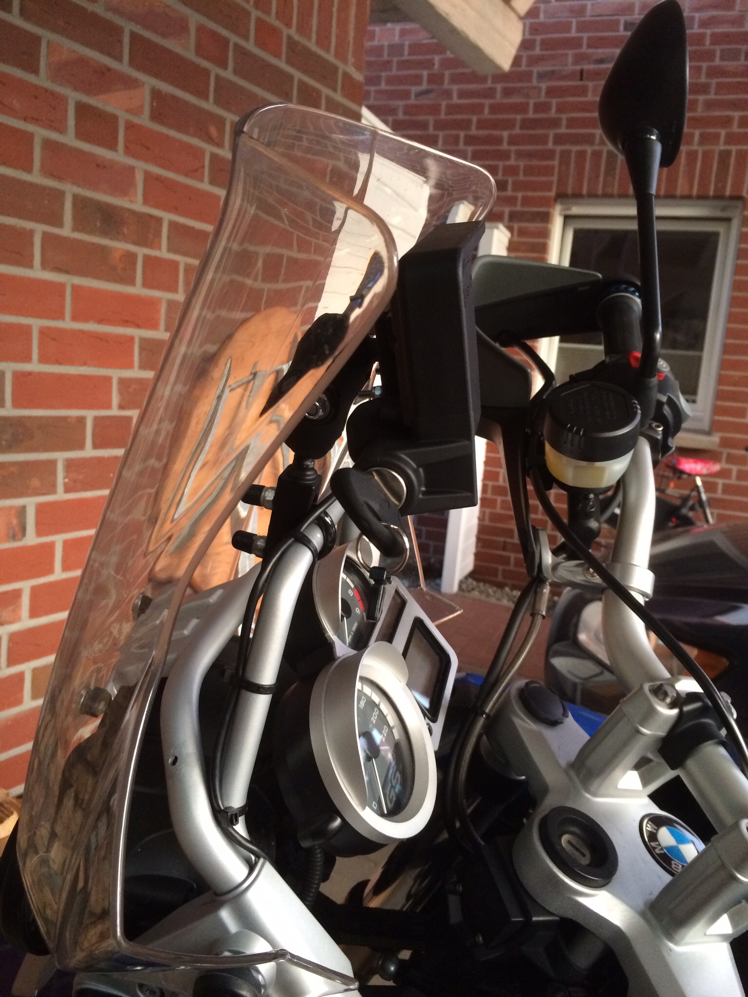

Die originale Halterung von der LC hab ich an meiner 2005er GS montiert.
Funktioniert alles, bis auf die Gleichschließung. Das passende Schloß bekommt man von BMW nicht, auch wennn die Nummer passt. Mein :) hat die Halterung aufgefräst und das Schloß eingeklebt. Jetzt passt es.

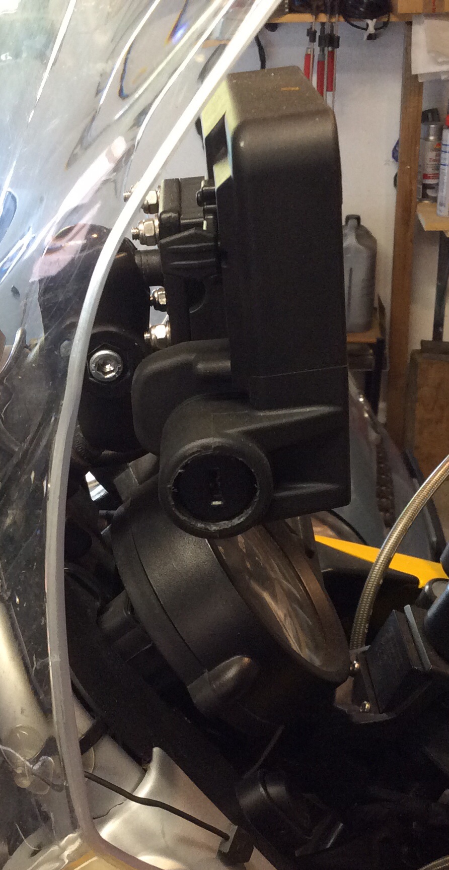

Vorne am Schloß ist ne "Nase" die geht aber nicht in die Nut im Halter rein. Ich bin dann zu meiner Werkstatt, ist ein 1 Mann Betrieb mit sehr guten Kontakten zum BMW Händler. Der hat dann noch ein anderes Schloß besorgt, hat auch nicht gepasst. Daraufhin die Lösung mit dem ausfräsen. Was er genau ausgefräst hat, kann ich Dir nicht sagen, Jetzt ist das Schloß aber ca 2mm tiefer, vorher war es bündig.
Laut Aussage von der Werkstatt, kann man das richtige Schloß nur mit der Fahrgestellnummer bestellen. Muss aber natürlich eine Nummer von einer LC sein. Damit könnte es dann funktionieren, natürlich muss man diese Schloß wieder auf die gewünschte Schließung umbauen.

Habe gerade die Halterung an meine 2008 angebaut inkl. gleichschließung. Geht einwandfrei. Direkt angeschlossen ans Bordnetz (Stecker passen) Top
Preis beim freundlichen 145,--€ Linkliste. gleichschließung.

in die 660er-Halterung paßt der 590er nicht hinein. Dafür bietet Touratech einen eigenen Träger an.
passt da auch das neue Garmin Zumo 590LM rein?
Wenn nicht, was kann ich kaufen? Benötige aber auch das Teil zum abschließen ;-)
Danke
