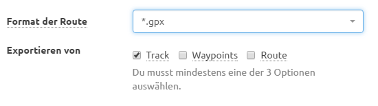

Kennt ihr kurviger.de?
Ich beabsichtige ausprobieren zu wollen von dort ein GPX File zu exportieren, dann in den Navigator 6 importieren und daraus eine Route berechnen zu lassen. Soll angeblich gehen. Muss noch bis Ende Mai warten, bis Navigator und der passenden GS darunter geliefert wird...
Nicht angeblich, sondern echt.
Aber Achtung: Vor dem Import auf dem Nav6 unbedingt "Neurouten" auf AUS stellen!
Gatower
Gatower
01.12.2014
1.592
Spandau b. Berlin
Zündapp KS 50, R90S, R80 GS, R 1100 GS, R1200 GS TB, R1200 GSA LC,1250 GSA HP,40-Years GSA, 1300 GSA
Neuberechnen :cool:
Wenn du ganz sicher gehen willst, dann exportierst du aus kurviger nicht nur die Route, sondern gleich auch den Track mit.
Dann im N6 die Trackanzeige in der Karte aktivieren.
