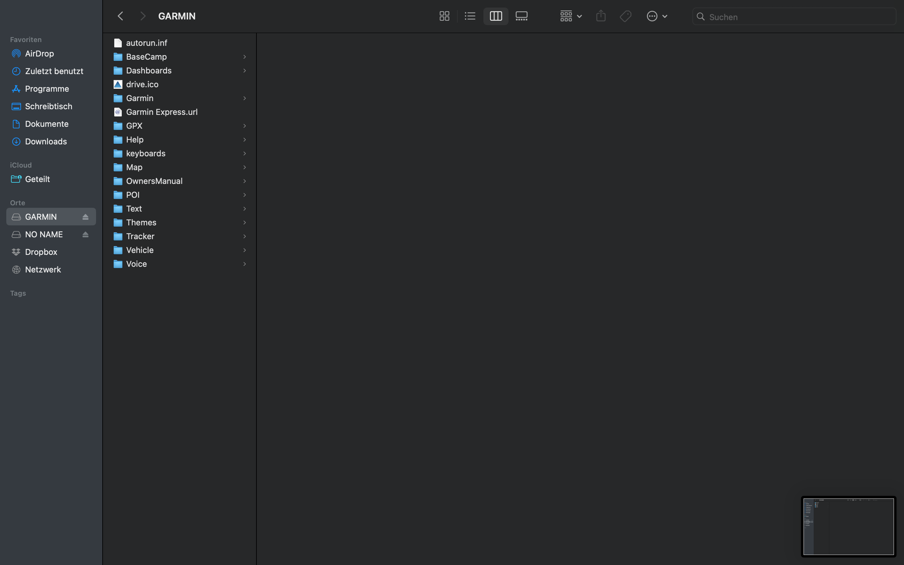

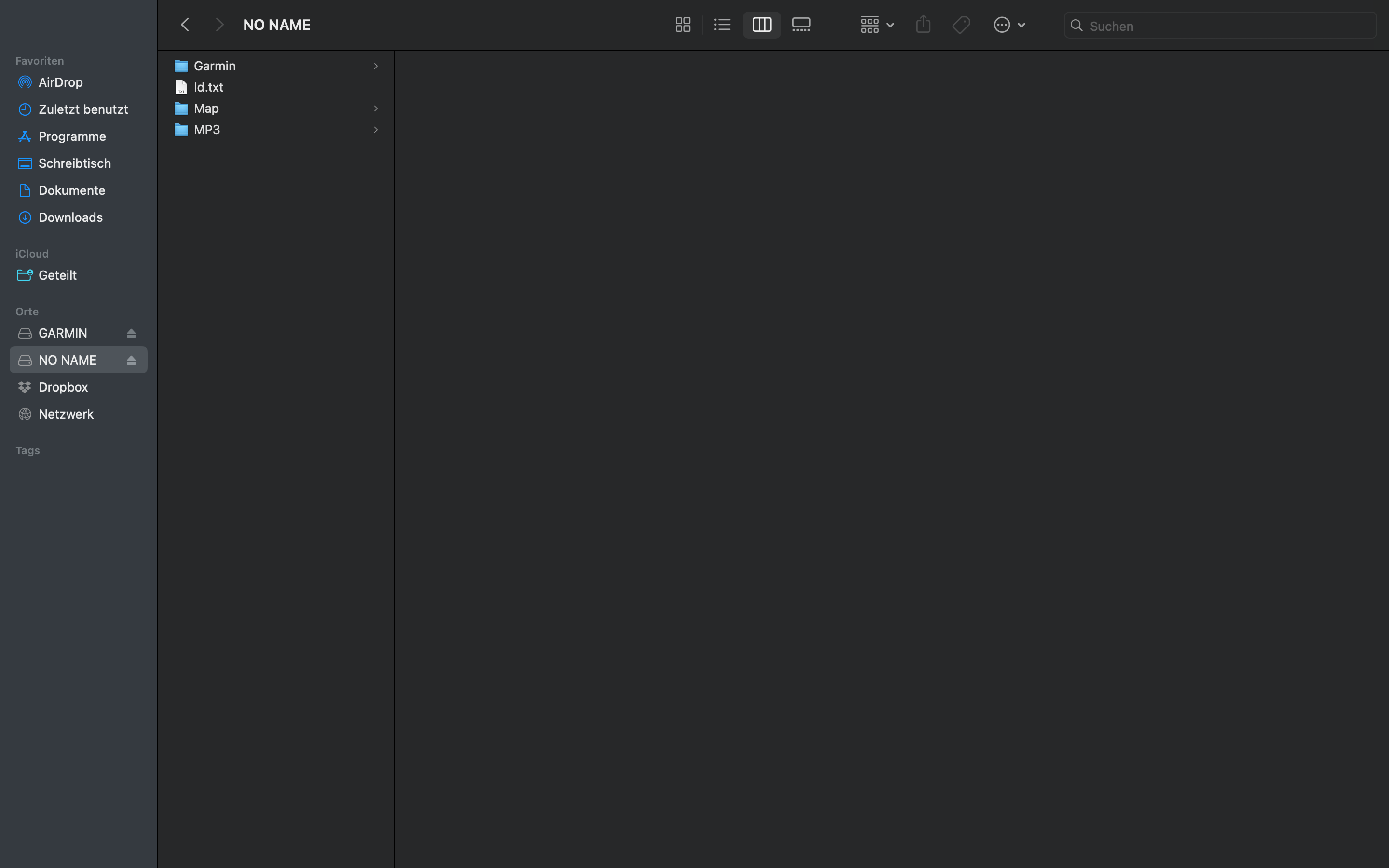

noch sieht das bei mir so aus.
wie oben erwähnt, klicke ich auf den GPX-Ordner und lösche die dort befindlichen Dateien. Den kompletten Ordner habe ich noch nicht gelöscht. Vom Zeitaufwand zu vernachlässigen.
