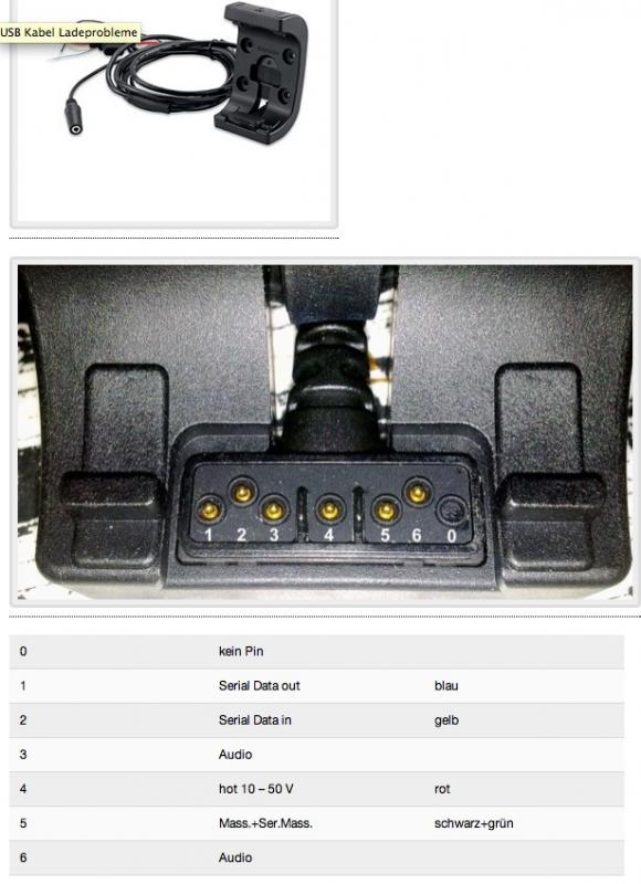

Kann mal jemand mit einer Drahtbrücke die Kontakte hinten am Zumo überbrücken?
Bitte vorher jeden einzelnen Kontakt gegen Masse messen, ob Spannung anliegt (normalerweise liegt das nichts an...sicher ist aber sicher). Ist das nicht der Fall passiert auch nix beim Überbrücken.
Der gleiche Test wäre auch mit dem N4 erforderlich!
Zweck des Tests soll sein, ob und mit welchen Kontakten die Geräte auf Schalten reagieren.
Denn mehr wird das Funktionsrad am Lenkrad auch nicht machen. Vorzustellen wäre höchstens noch eine Schaltung über eine Widerstandsmatrix, also nicht direkt Schalten sondern z.B. über einen 100 Ohm Widerstand in Reihe. Das wird in der Funktechnik oft so gemacht.
Damit hätten wir zumindest schon mal herausgefunden, wo beim Zumo "was kommen sollte".

So, nun konnte ich mal den Zumo von einem Kollegen testen. Wie erwartet funktioniert nur die Stromversorgung der GS.
Was mich irretiert hat, der Zumo gibt keinen Mucks mehr von sich sobald er in der Halterung steckt. Also kein Tastenklick, keine Navihinweise... rein gar nix kommt aus dem eingebautem Lautsprecher.
Ist dies bei dem N4 genauso?
Man versteht zwar ab 70km/h eh nicht mehr viel aber man nimmt zur Kenntniss dass das Navi was wollte :)

Das ist ganz normal. Zumo erkennt, dass es in der Motoradhalterung sitzt. In Deinem Fall in der fürs BMW-Navi. Ist aber mit der Originalen auch so.
catch
Snowfi: Ich habe meine LC zwar noch nicht, habe dafür aber viel gelesen.
Bei dem BMW Cradle soll irgendwo im Kabelbaum hinter den Instrumenten noch ein Anschluss für Audio (irgendein Normstecker) nicht sichtbar "eingewickelt" sein.
Dieser Stecker wäre dann im Prinzip die Audiobuchse, die durch den original Cradle verdeckt wird.
Somit erscheint es völlig normal, dass Audio am GPS Lautsprecher stumm geschaltet wird, sobald dieser im Cradle sitzt.
Es wird davon ausgegangen, dass der Benutzer entweder Bluetooth benutzt oder dieses o.g. Kabel irgendwo an eine Kommunikationsanlage anschließt. Es soll sich allerdings um einen Mono-Anschluss handeln.

Hallo, um das Zumo in der BMW-Halterung zum Sprechen zu bringen, reicht ein kleiner Streifen Isolierdand.
Ich habe hiermit die unteren Kontakte abgeklebt, die oberen zwei Reihen habe ich offen gelassen und somit war die Stummschaltung
in der Halterung aufgehoben.
