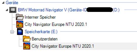

Die Speicheraufteilung ist wie folgt:
Interner Speicher (D:\): 1,22GB frei von 7,03GB
SD-Karte (E: \): 27,8GB frei von 30,0GB (ist eine 32GB SD-Karte)
Der Ordner Map ist bereits auf E:\ (SD-Karte)

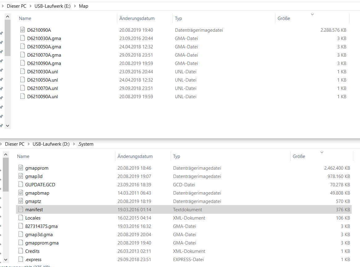

Sind die Karten auf D: und E: ?
levoni
levoni
26.08.2018
2.492
K50 2016 TB / SR500 / PX200
so sehen die Verzeichnisse mit den Karten aus:

Die gmapprpm.img ist die Europa-Nordhälfte. Diese Datei und die gleichnamigen .unl und .gma Dateien kannst Du auch auf die Speicherkarte verschieben.
Ebenso die gmap3d.xxx.
Dann hast Du maximalen internen Speicherplatz.
Diese Aktion ist allerdings beim nächsten Kartenupdate wieder notwendig, da Garmin Express die Karten immer zuerst auf den internen Speicher installiert.
Verschieben nach E:\map ?
