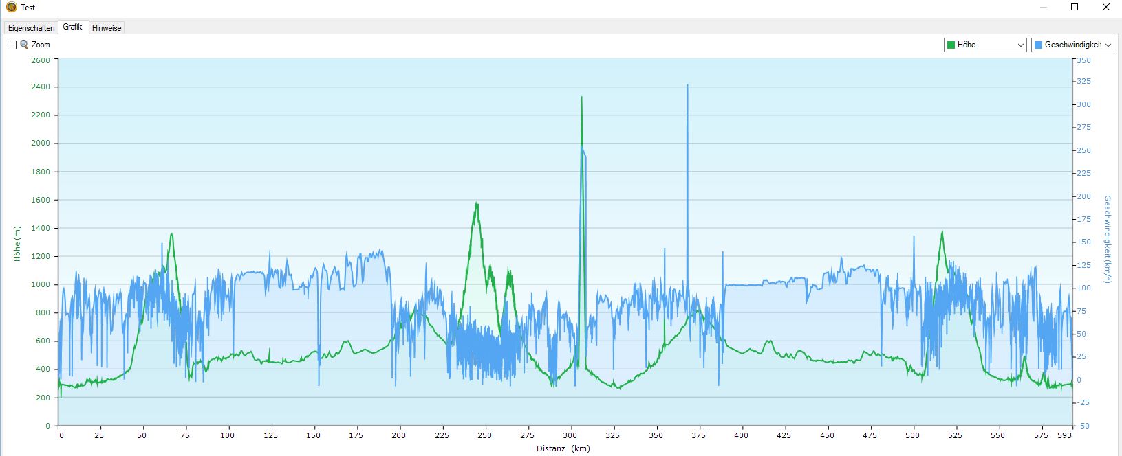

Höhendaten und Geschwindigkeit sind und bleiben auch bei der zusammengefassten Track-Datei erhalten und können über Basecamp ausgelesen werden, sogar per Diagramm. Nur auf dem Navi sind diese Daten nur mit den originalen Trackaufzeichnungen sichtbar.
Jedenfalls beim Navi6.
Ich schau gerade in BC auf das Diagramm

Beim N5 ist es auch so. Der gespeicherte Track enthält Höhen und Geschwindigkeitsprofil.
