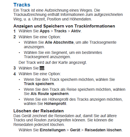

Hallo Thomas,
habe in meiner Anleitung zum N6 folgendes gefunden.
Dies gilt meines Wissens auch für den N5.

Hey Gatower,
Wieder was gelernt. Danke dir.
Mit "Alle Abschnitte" werden alle vorhandenen Trackaufzeichnungsschnipsel aktviert und können in eine Datei gespeichert werden. Wenn man dann diese Trackschnipsel löscht, ist "Alle Abschnitte" wieder sauber für nächsten aufzuzeichnenden Trackschnipsel. [emoji106]
Gruß von Pendeline
Edit: ausprobiert am Navi6

Servus
Also, so wie ich das gerne hätte scheint das nicht zu funzen
Ich möchte gerne an einem gefahrenem Tag die einzelnen Tracks zu einem abspeichern entweder als Track oder als Route
Die einzelnen Tracks kann ich am Navi nicht zusammenfassen, also muss ich - Alle Abschnitte - wählen
Nur die lassen sich zusammen abspeichern entweder als Track oder als Route
Nun muss ich aber Alle Abschnitte auch löschen sonst zeichnet ja der nächste Tag auch die einzellnen Tracks dazu
Mit diesem löschen, löscht man aber auch alle Aufzeichnungen in dem Ordner Wo war ich
Das ist wieder genau das was ich nicht wollte
Was noch dazu kommt ist das man bei dem gespeicherten Track kein Höhenprofil mehr ansehen kann
Also so richtig überzeugt mich das Navi nicht
Es kann doch nicht sein das man da jedesmal einen Rechner dazu braucht um die gefahrenen Routen sauber abzuspeichern
Vielleicht hat ka noch jemand einen Tipp

Die Track werden automatisch aufgezeichnet und im internen Navi-Speicher im Ordner GPX in der CurrentTrackLog.gpx abgespeichert.
Der zusammengefasste Track ("Alle Abschnitte") wird unter eigenem Namen direkt im Ordner GPX als eigene Datei gespeichert. Dieser zusammengefasste Track enthält sehr wohl die Höhendaten. Diese sind zwar nicht mehr am Navi(6) anzeigbar, aber in Basecamp.
Gelöscht wird nur der Inhalt der CurrentTrackLog.gpx. Die zusammengefassten Tracks mit eigenem Dateinamen bleiben erhalten (es sei denn, man löscht diese individuell). Wozu dann neben dem zusammengefassten Track noch die Ursprungs-Schnipsel behalten?
Gruß - Pendeline

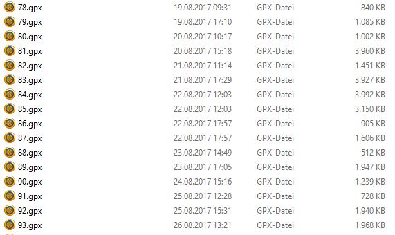

die Begrenzung liegt nicht auf 20 Gesamt-Tracks (wenn du die manuell gesicherten meinst, da kenne ich keine Grenze in der Anzahl, ich mache das aber auch nicht so) sondern in der Begrenzung auf 20 .gpx-Dateien, und davon kann es durchaus auch mal 2 am Tag geben - manchmal auch mehr.
das hier ist die "Ausbeute" an .gpx Dateien eines 8 Tage Urlaubs im Schwarzen Wald (Sa. - Sa.) mit insg. 3000 km - 15 Dateien,
noch zwei, drei Tage und die ersten Daten werden gelöscht
