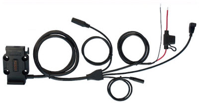

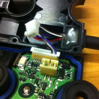

Das 4er/5er BMW Cradle hat nur eine beschränkte Anzahl überhaupt verbundener Pins (neben Versorgungsspannung und Masse) in Richtung Kabelbaum. Sprich 3 (Ich nehme an für den LIN-Bus, damit das Motorrad dem Navi all die Daten mitteilen kann die angezeigt werden können). Der Rest ist ungenutzt:
Wenn man ein Garmin 660er Cradle öffnet, ist der Stecker voll belegt. Am Garmin-Kabelbaum hat man ja die ganzen Anschlüsse:
ElchQ hier aus dem Forum hat ein Winterprojekt, den Garmin Kabelbaum ans BMW Cradle zu montieren. Technisch ist das eigentlich keine grosse Herausforderung, wenn man mal die Silikonmasse da rausgepopelt hat kann mans ja wechseln. Er geht davon aus, dass dann die kabelgebundenen Audio-Out Anschlüsse etc. genutzt werden können.
Musst ihn halt mal fragen bei Gelegenheit, wie weit das Projekt gediehen ist.

Ich hab auch noch ein 660er Crade am Zweitmoped (allerdings ohne TT Halterung), das ist mechanisch und elektrisch kein Problem. Nutzte ich mit dem IV und jetzt mit dem V.
Allerdings hab ich das ganze Kabelgeraffel vom Cradle abgeknipst und nutze nur noch die Stromversorgung. Daher kann ich nicht beantworten ob Audio über die Kabelpeitsche kommt, ich nutze nur Bluetooth mit dem Gerät.
