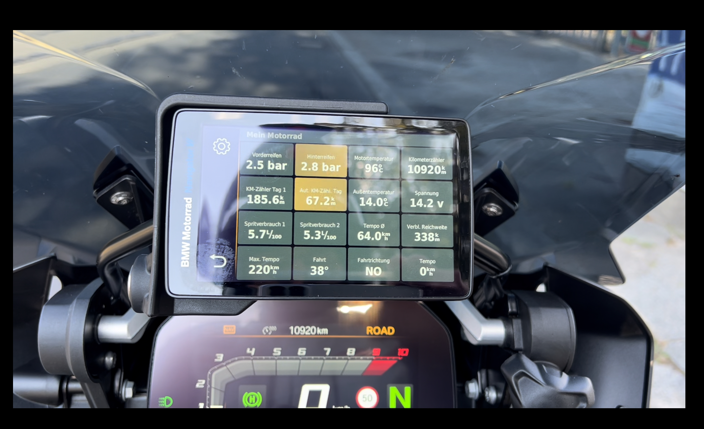

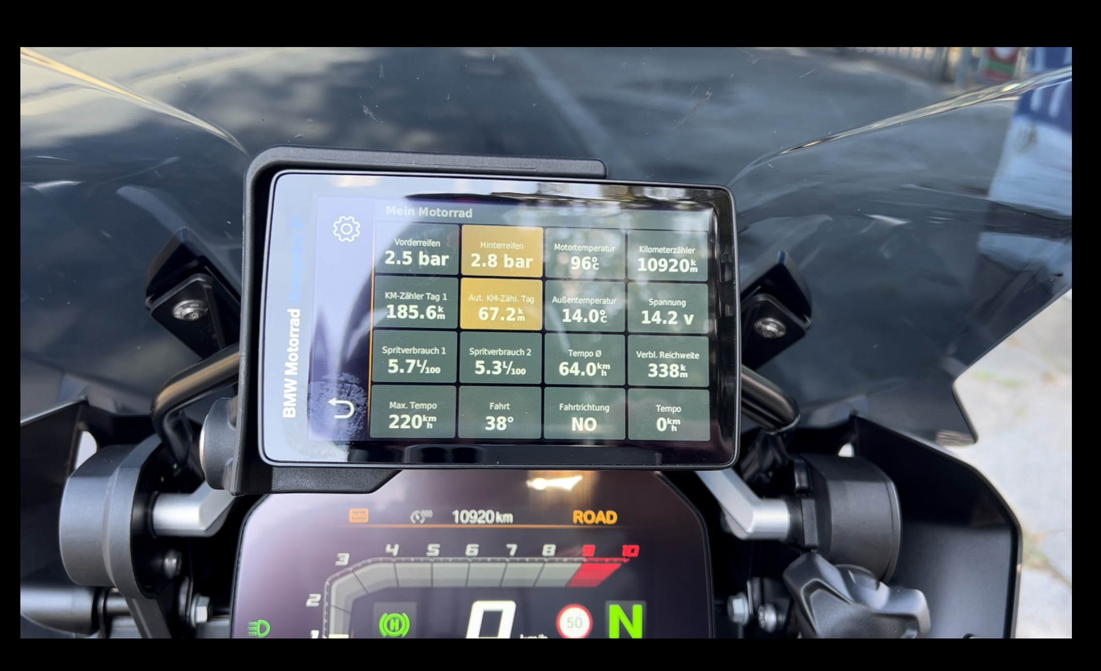

nachdem ich auf Kulanz nach 2 1/2 Jahren im Mai ein neues 6er bekommen habe, fängt die ganze shice wieder von vorne an. Ghosting hoch 3 :bomb:
Mein Freundlicher versucht zu helfen, nachdem er mein aussagekräftiges Video gesehen hat.
