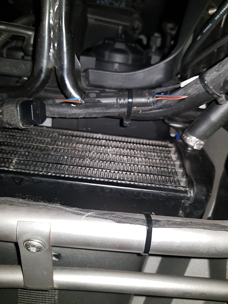

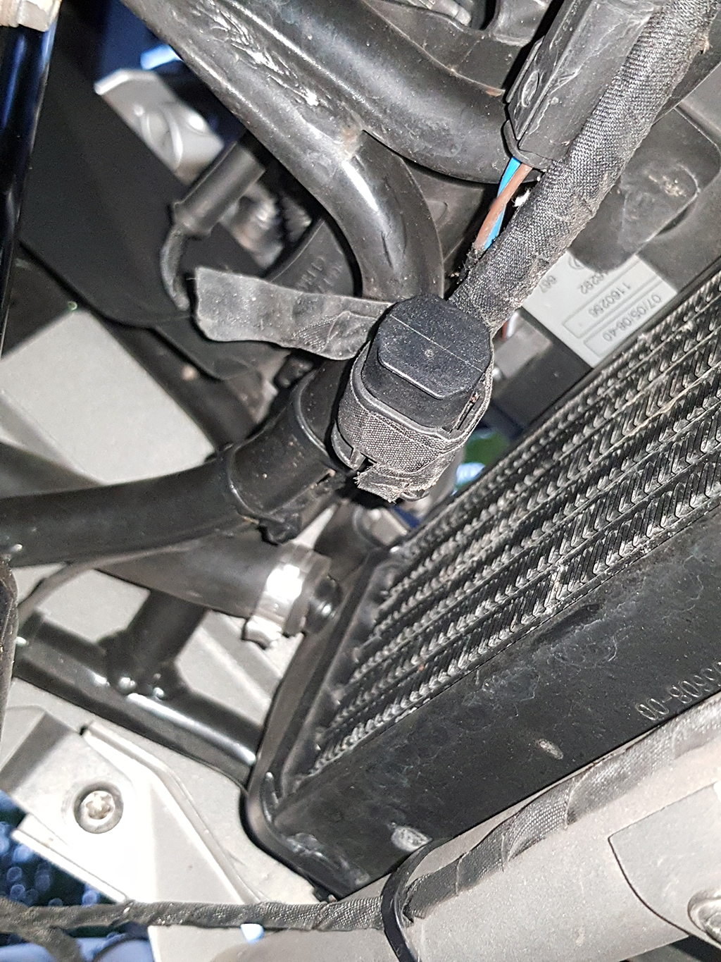

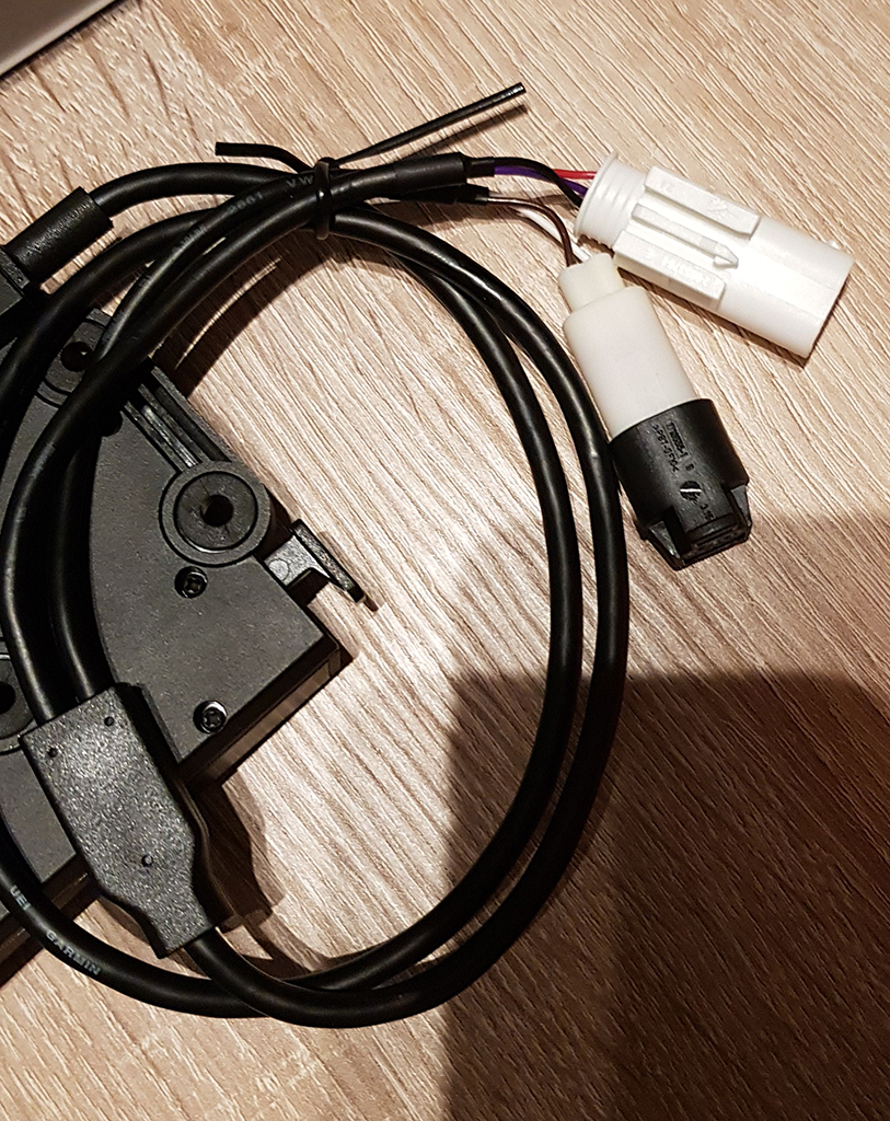

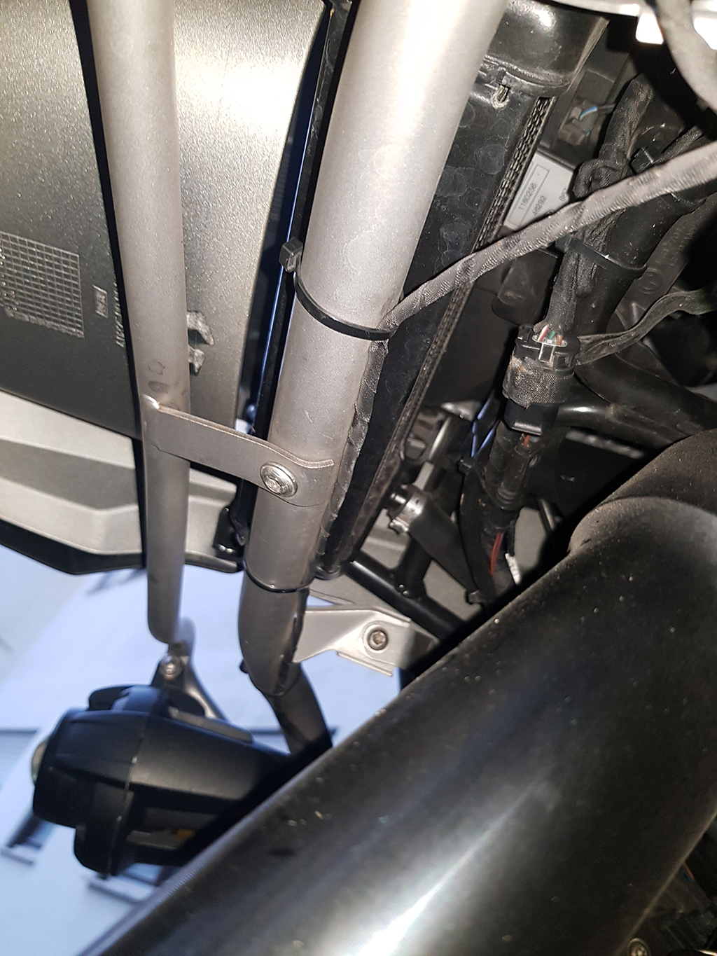

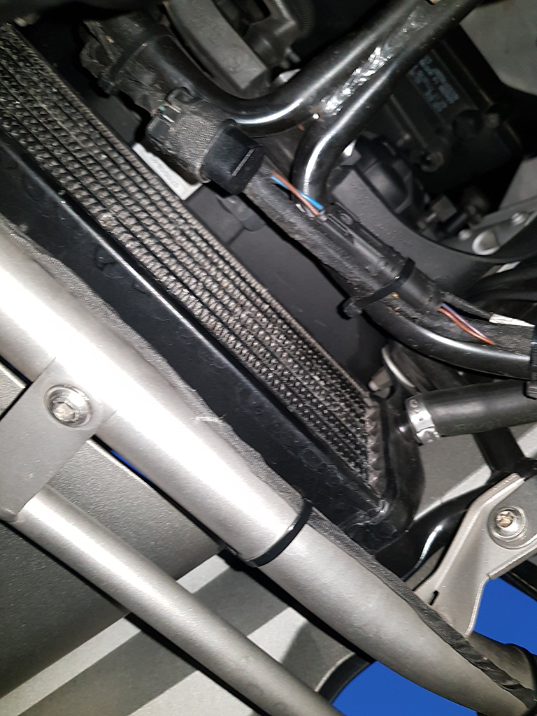

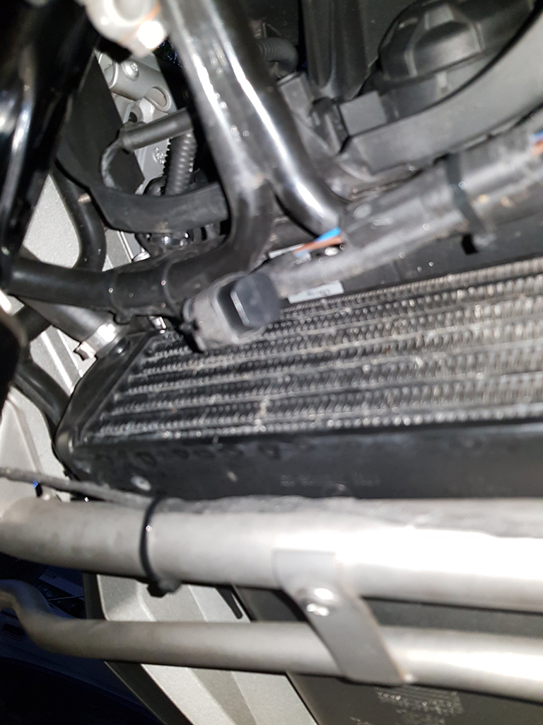

Heute ist das Gerät angekommen aber die Cradle hat 1 Kabel mit 2 Steckers:
Auf dem Motorrad es gibt nur einen Stecker :
Was mache ich jetzt (gibt es inrgenwo eine Gebrauchsanweisung zu installieren)?

es wird nur der 3-polige Stecker der Halterung angeschlossen (müsste der ohne Kappe seinj, der andere wird hier nicht verwendet

Der zweipolige Stecker ist Audio Out
