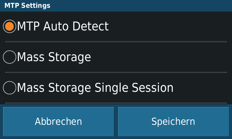

Hast Du das N6 auf Mass Storage gestellt?

Hallo Uwe,
alte Handy's, USB-Sticks, auch mein alter Zümo 590 werden am Android-Tablet per USB-OTG-Kabel sofort erkannt, der neueste Navi VI nicht. Er springt kurz in den Massenspeichermodus, bricht ab, das Gleiche ein- zweimal wieder, um dann regulär hochzufahren.
Mit OTG kenne ich zwar nicht aus, habe aber trotzdem eine Idee:
Mein Zumo 595 geht beim Anschluss an den PC gar nicht in den Massenspeichermodus, sondern es wird standardmäßig als Mediengerät erkannt.
Beim Zumo 595 kann man das im Menü auf einer geheimen Seite, die man durch langen Druck auf eine unsichtbare Schaltfläche links oben auf der Audiosseite erreicht, einstellen (MTP oder Mass storage). Vielleicht beherrschen Deine Geräte diesen Modus nicht. Die Navis verlassen den Datentransfermodus wieder, wenn die Gegenstelle nicht passend reagiert, um die Fehlfunktion früherer Geräte zu vermeiden, die im Datentransfermodus fest hängen konnten, wenn sie fälschlich ein Netzteil als PC erkannt hatten.
Verrätst Du noch, wofür Du das nutzt ?
Basecamp gibts ja nicht für Android.

Hallo in die Runde !
Dank der Tipps bin ich in Tiefen des Navi vorgedrungen die ich nicht kannte, war lehrreich. MTP stand auf automatisch, auf mass-storage umgestellt ohne Erfolg. Hatte ja geschrieben Saft sei auf dem Navi, hab ihn trotzdem mal randvoll geladen - und es klappt jetzt ! Der Navi saugt wenn nicht voll augenscheinlich dem Tablet das Licht aus, oder er lädt das halbleere Tablet und knickt dann selber ein. Jedenfalls weiß ich jetzt weiter.
Ich freue mich über flotte und hilfreiche Antworten, und danke euch herzlich !
Gruss Uwe
