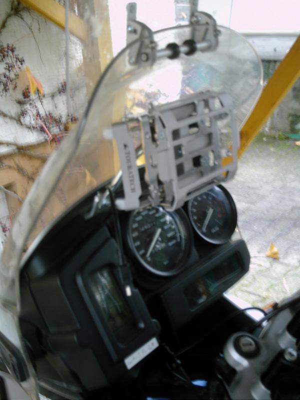

Ich habe auch das Teil von navibiker, finde es platziert das Navi genau dort wo es hingehört...und es ist wirklich sehr gut vor Regen/Wind geschützt.
Ablesen kann man es gut, es vibriert auch nicht sonderlich...

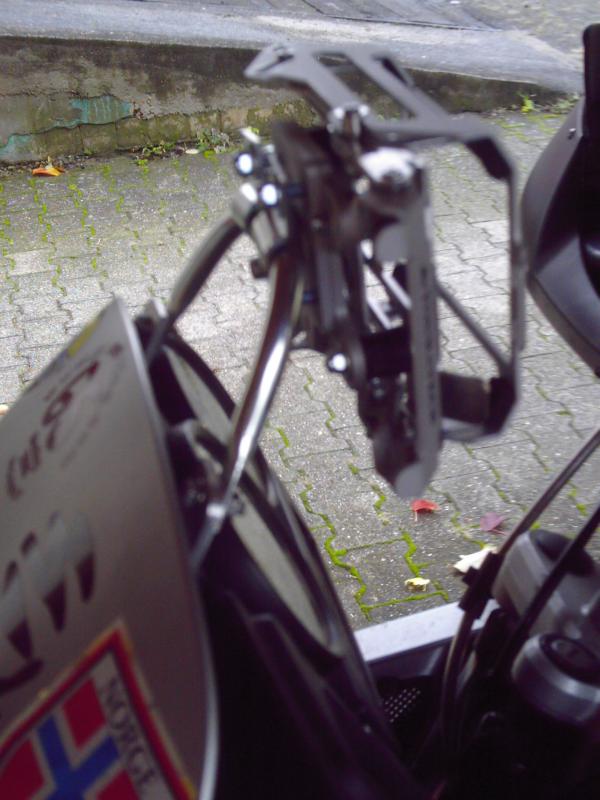

Hi all,
ich bin seit letzdem Jahr im Besitz des Halters von Navibiker. Bei Fahrbahnunebenheiten kommt das Zumo 660 schon stark ins Schwingen. Ich möchte es dieses Jahr mal auf das Rammount umbauen um zu sehen ob es besser ist. Auserdem ist das Navibiker nachträglich optisch doch nicht so toll.

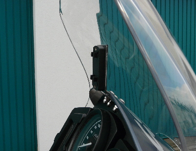

Hallo zusammen,
ich habe aus einem Aluwinkel meinen Navihalter selbst gebaut:)!
Der Winkel ist 40mm breit mit einer Abkantung von 40 X 60mm im
Winkel von 130°.
Diesen habe ich am Windschild oberhalb der Amaturen von unten
mit drei Schrauben (M5) plus Unteregscheiben befestigt.
In der Front sind nur die drei Schrauben zu sehen:).
Die ganze Angelegenheit ist recht stabil und vibrationsarm:D:D.

Nun, ist halt nicht jedermanns Sache, durch die Cockpitverkleidung 3 Schrauben zu jagen :)
Ich geh mal davon aus, dass Du irgendwann mal Risse in der Verkleidung bekommst.
Ich finde die Variante von Edda auch echt gelungen.
Gibt es da vielleicht ein paar Bilder, wie es unter der Verkleidung aussieht?

Hallo Stefan:)
Die silberne Abedeckund steht um 3mm(stärke des Flacheisens) ab.
Wenn Du Mosgummiband in Schwarz unterlegst da sieht man keinen Spalt und alles ist ohne "bleibende Schäden";)
Das Flacheisen ist hinter der Abdeckung an den Schrauben vom Tacho angeschraubt!! Ich hoffe man sieht es??

@ stefan
Ich kann weder Risse in der Cockpidverkleidung noch in meinen Portemonnaie feststellen.
Die Schrauben sind nicht gejagt, sondern vorher gebohrt und später
verschraubt.
Anmerkung:
Die Torxschrauben stammen vom örtlichen Fachhandel:rolleyes: und nicht vom Baumarkt:p.
Gefällt mir jedenfalls wesentlich besser als die häßlichen Metallstreben :eek::eek: von Navibiker über dem Windschild.
Nebenbei wars noch 48 Euro Günstiger:D:D, also auch kein Riss im Portemonaie.
@ jupp
Die Idee stammt glaub ich ursprünglich von dir, vielen Dank!:)
Hab ich im Forum aufgegriffen und etwas umgewandelt.
Hält bisher einwandfrei:D:D:D er liegt voll falsch.

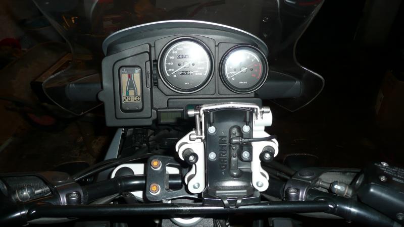

Hi,
ich habs so jetzt gemacht, mit Hilfe eines Halters von Louis. Tacho und DZM sind weiterhin zu sehen. Das FID brauche ich sowieso nicht :D Ach so, kostete 39 Tacken

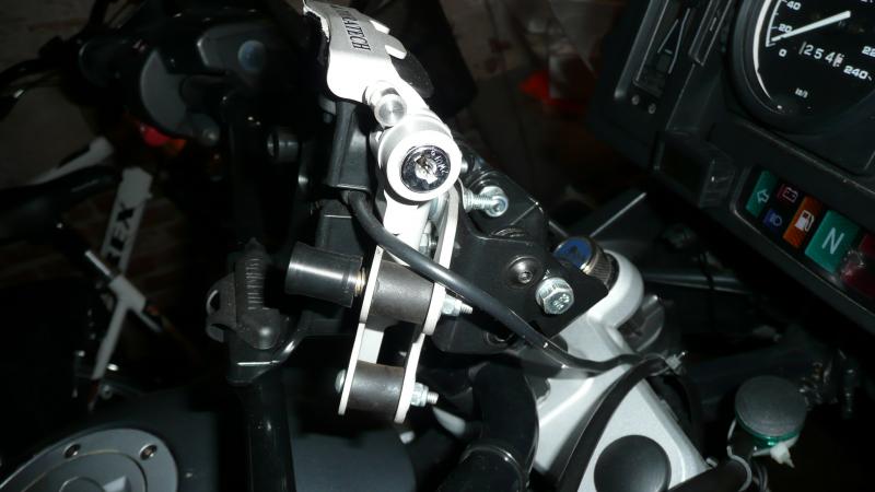

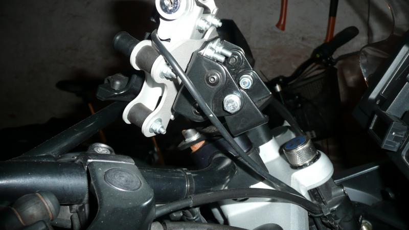

Ich habe einen Halter von SW-Motech.
KLICK.
Der wird auf die Lenkerklemmblöcke geschraubt, sitzt also hinter dem Lenker und der Mittelstrebe.
FID, Tacho und Drehzahlmesser werden nicht verdeckt. Allerdings werden, je nach Einstellung,
einige Kontrollleuchten verdeckt und sind nur durch einen seitlichen Blick zu erkennen. Z.B. die Kontrollleuchte fürs Fernlicht.
Dafür bleibt aber der Blick nach vorne frei.
Der Halter ist immer mal wieder in der Bucht für ca. 20€ zu bekommen.
Viel billiger sind auch selbstgeschnitzte nicht.
