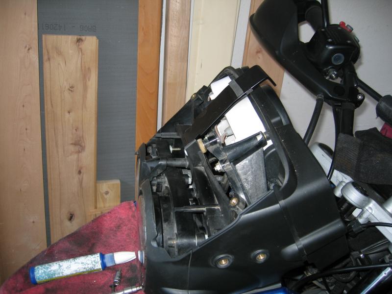

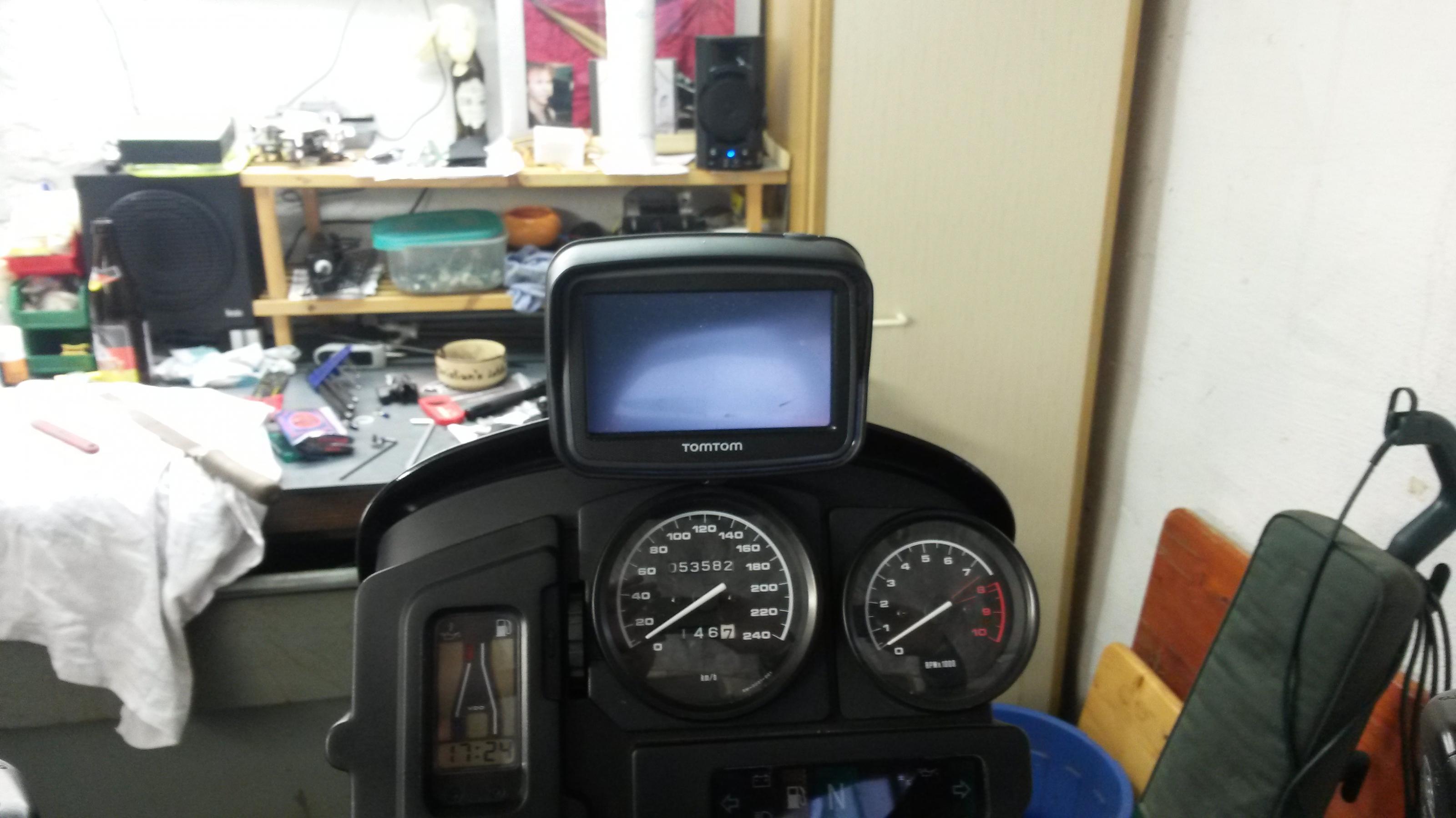

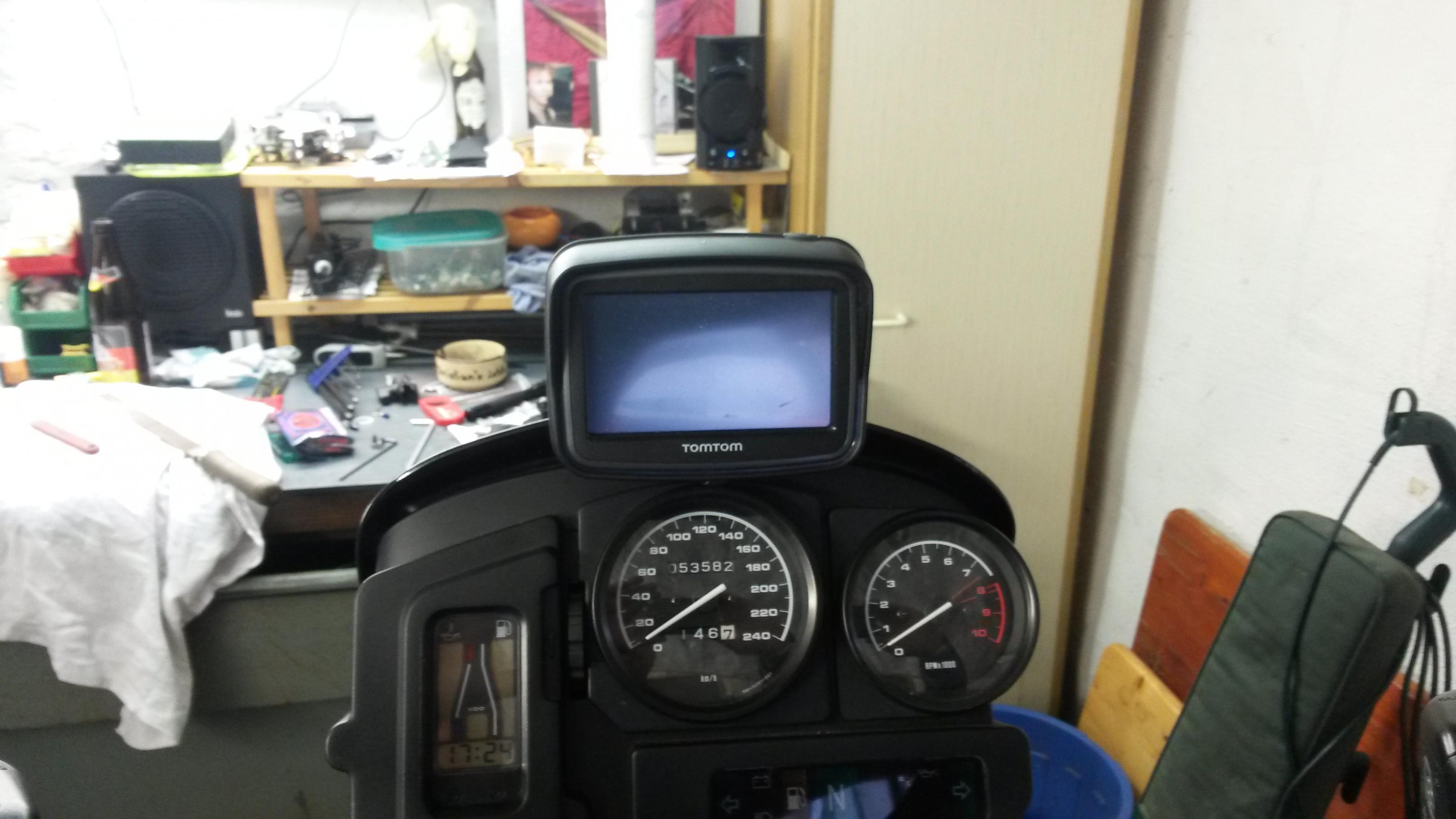

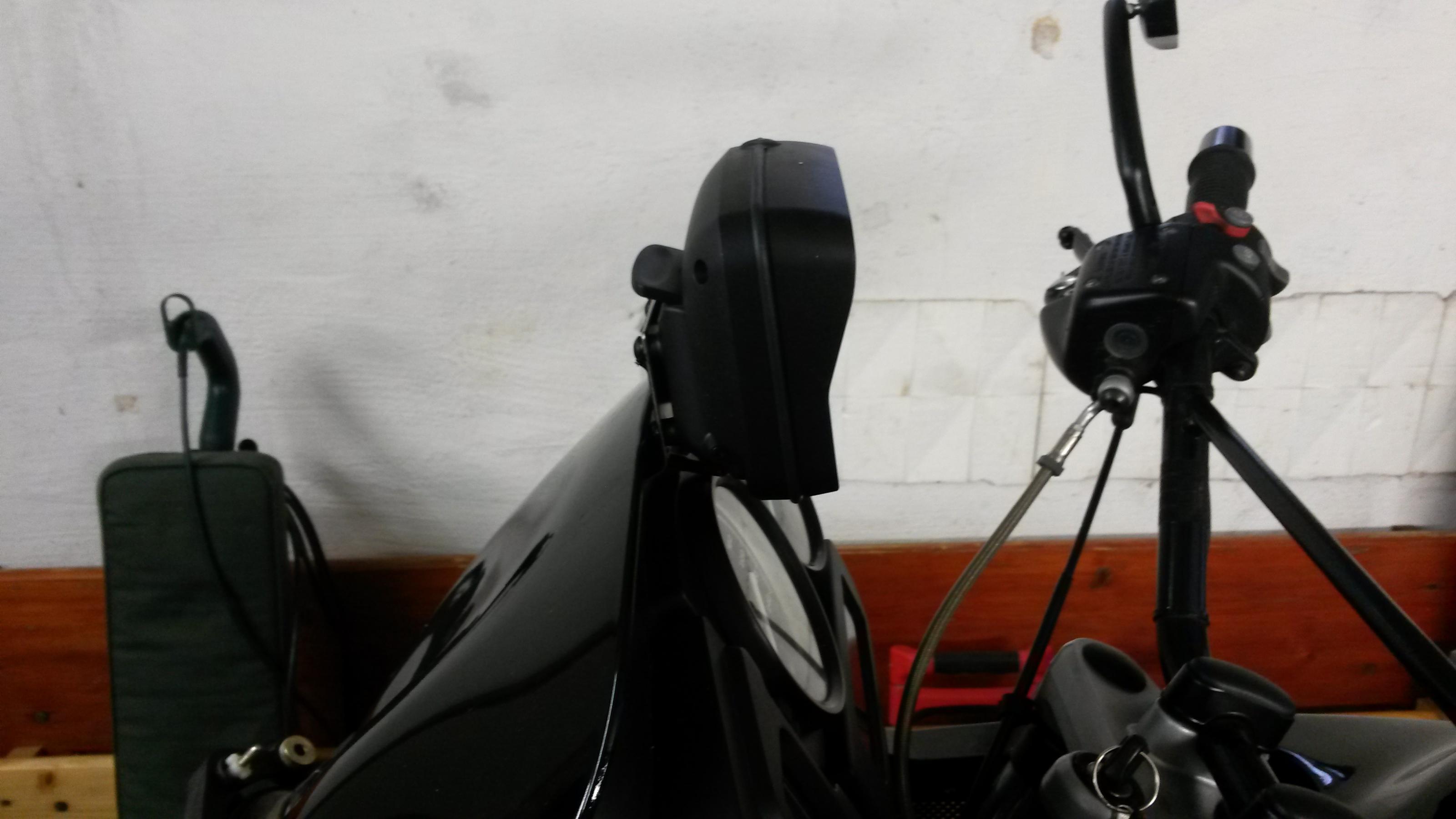

hatte heut mal muße und hab mir jetzt den navihalter gemacht um das navi dahin zu bekommen wo es am sinnvollsten für mich ist.
schön über dem tacho angebracht...die halterung die ich mir hergestellt habe befindet sich unter der cockpitabdeckung, daher sieht man auf der abdeckung lediglich den flachkopf der schrauben.
das stromkabel hab ich durchs cockpit gezogen und dann ebenfalls unter der abdeckung durch....für den navihalter und das stromkabel habe ich hierfür lediglich ein klein wenig von dem rand unter dem cockpitdeckel wegtrennen müssen.
bombenfest....fällt nicht auf und das navi sitzt da wo es hingehört....im sichtfeld;)

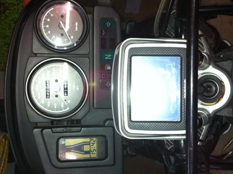

Auch ne sinnvolle Alternative:
Alle Kontroll Leuchten sind gut zu sehen...

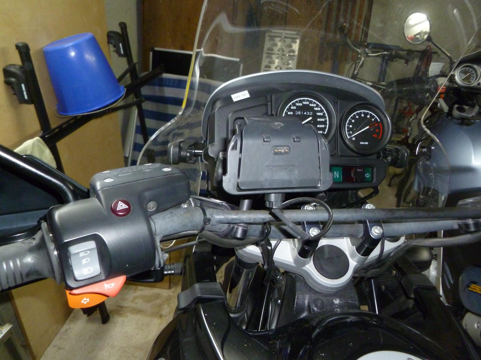

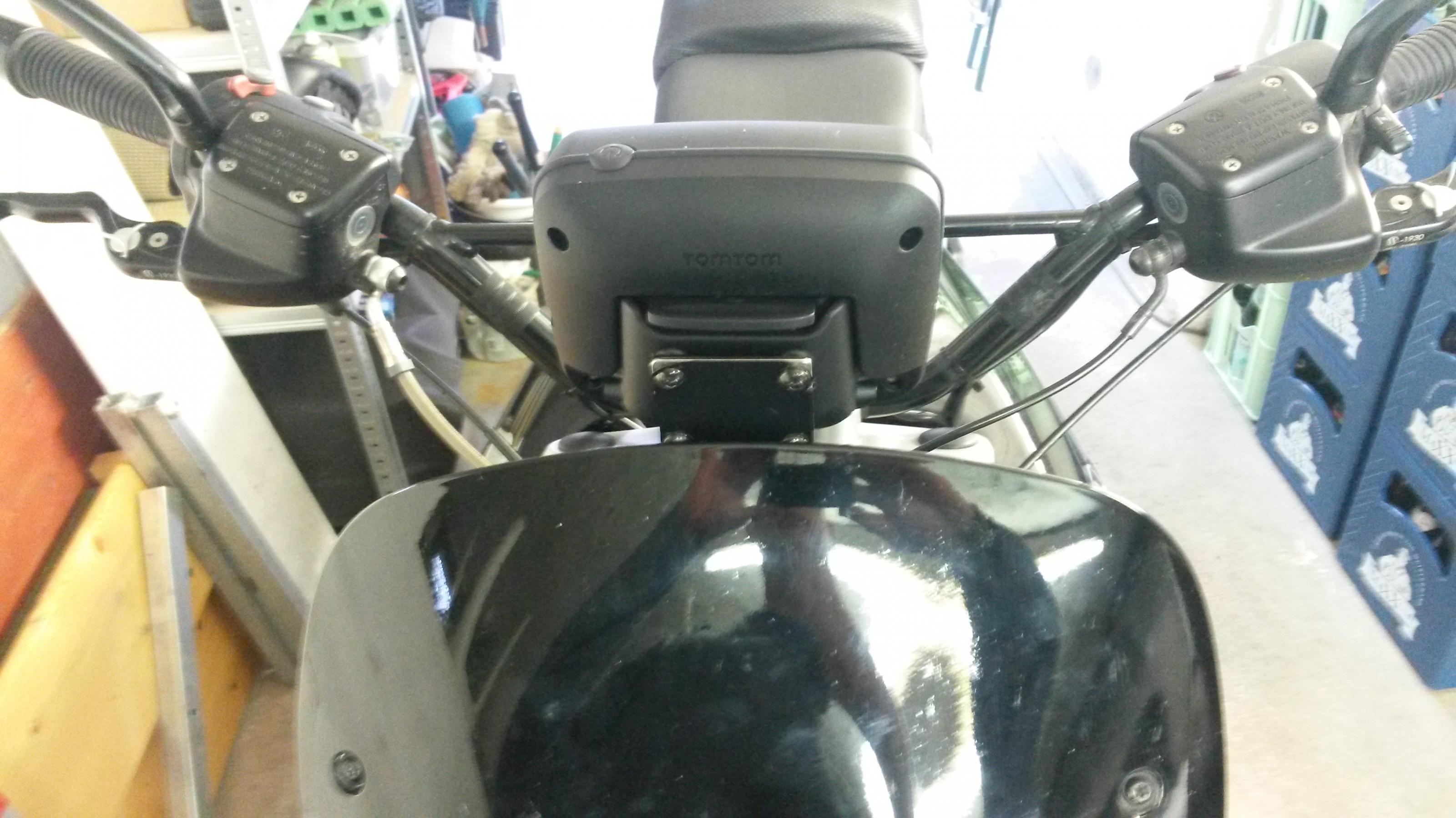

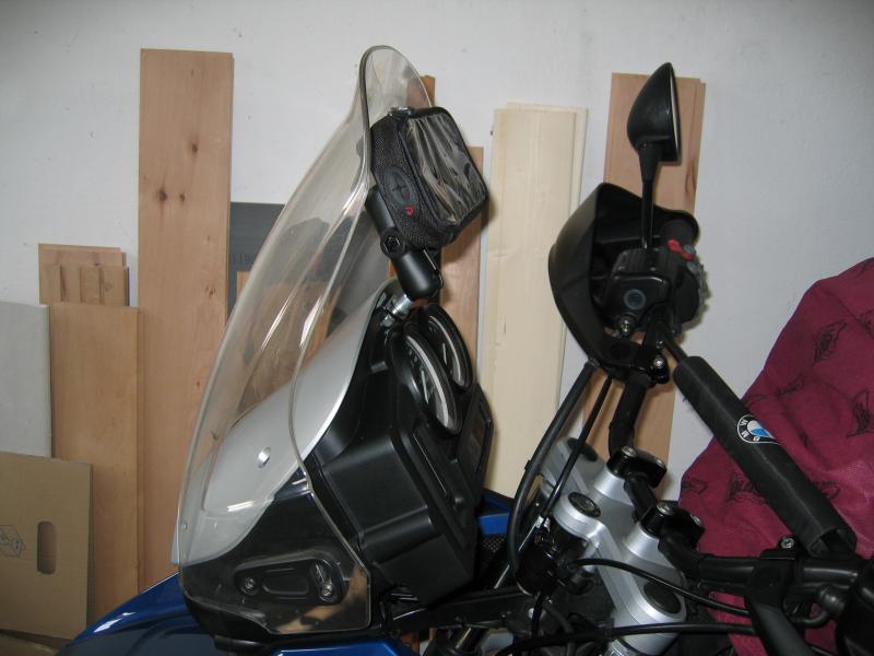

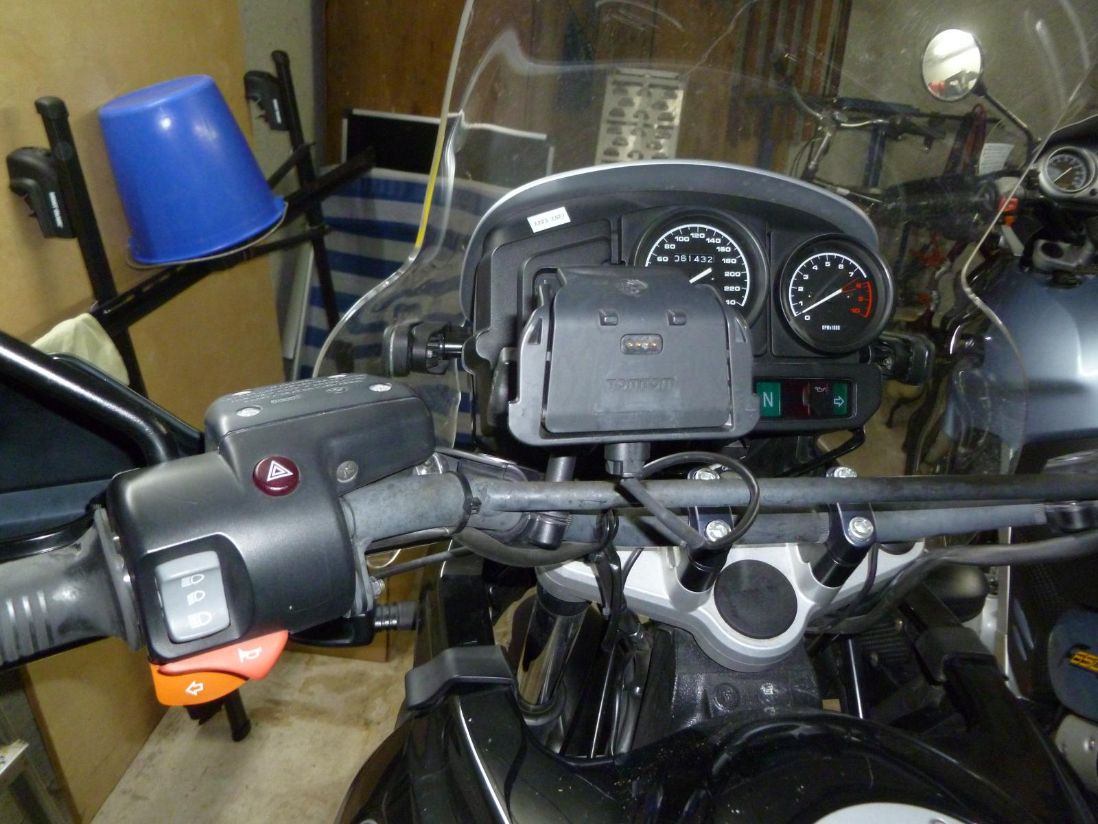

So, ich hab meinen Navihalter auch heute Vormittag fertiggestellt.
Alu-Flach 40x3 an der Instrumentenhalterung verschraubt
RAM-teile und die Navitasche von (weisichnichtmehr) damit ist die sache auch verstellbar.
Die Idee hab ich glaube ich hier im Forum aufgegabelt.
Gruss Theo

Hallo Edda,
Deine Lösung der Navibefestigung oberhalb des Tachos gefällt mir sehr gut.
Wie hast Du den Halter unter der silbernen Cockpitverkleidung befestigt?
Ich habe bisher die Lösung mit dem Ring unter dem Tacho und einer RAM-Mounthalterung.
Die gefällt mir aber nicht so, da im Gelände das Navi stark vibriert und langsam "absackt" :)
Wie ist es mit Vibrationen bei Deiner Halterung?

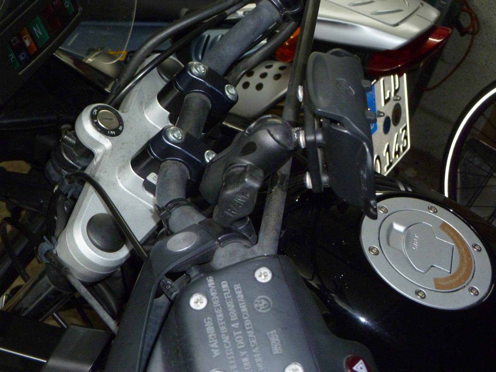

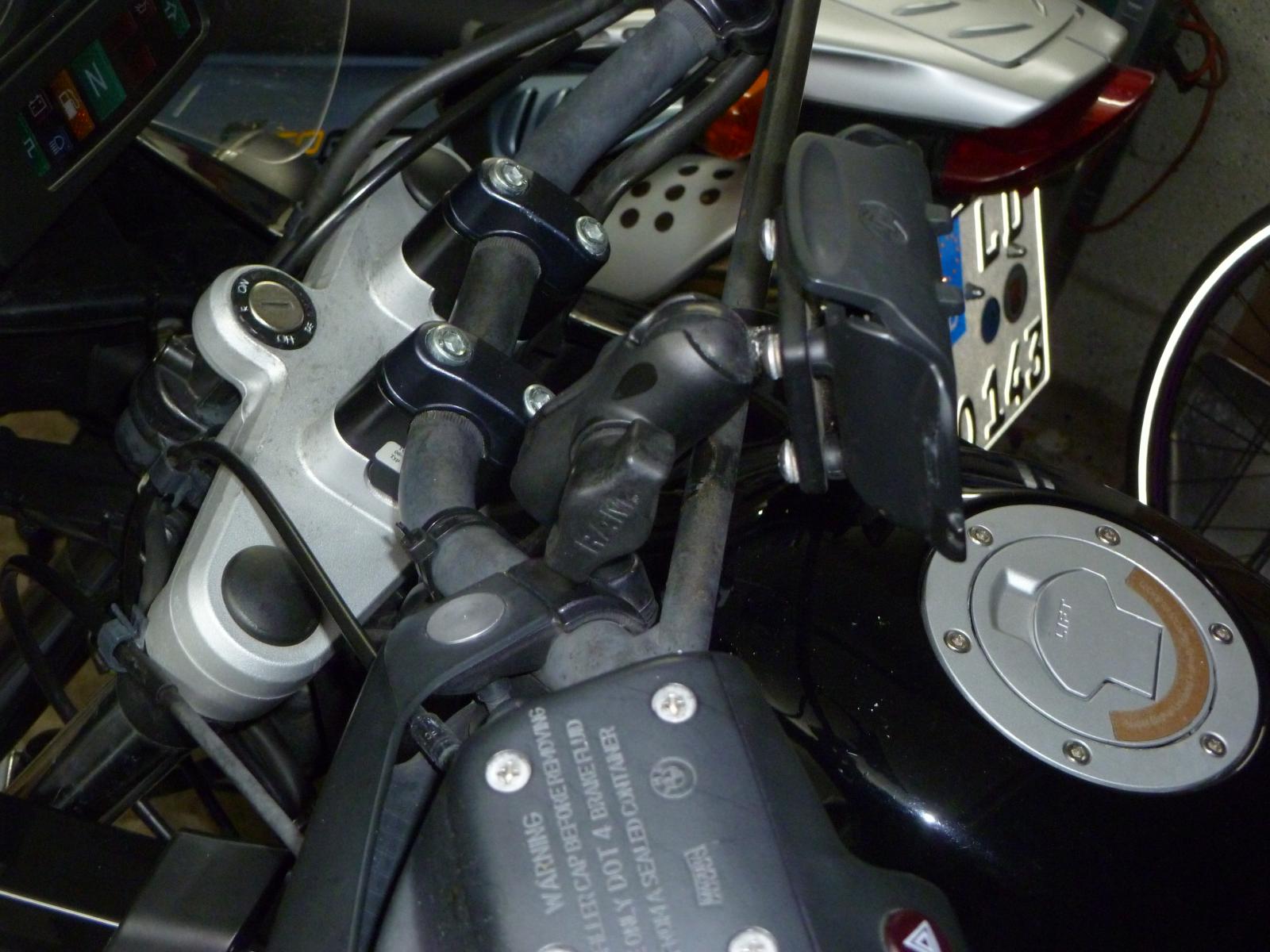

Ich habe mir eine Ram-Mount mit M6 Gewinde von Tante Louise besorgt. Artikelnummer 10001559, Preis 19,95 €. Damit habe ich die Schraube des original Handschutz auf der linken Seite ersetzt. Und siehe da, alle Instrumente sind sichtbar, auch wenn es auf dem Foto anders erscheint. Das Navi ist sehr gut zu sehen und das bei meinen 1,90 Körpergröße. Obwohl, so oft schaue ich gar nicht darauf. Auf jeden Fall, günstig und sehr stabil. Da wackelt und vibriert nichts. Montiert mit einem Imbusschlüssel in zwei Minuten.

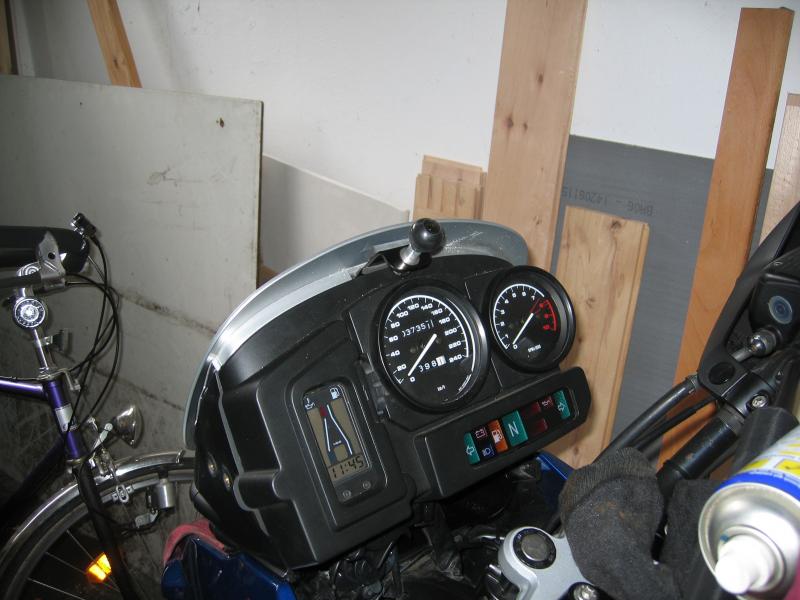

hat eigentlich jemand sein Navi links neben dem Tacho, direkt oberhalb des FID befestigt?
Wenn ich mal ohne Scheibe fahren will, wäre das Navi so besser windgeschützt als zentral oberhalb von Tacho und silberner Abdeckung.
Als Halterung schwebt mir eine Konstruktion aus Flachalu vor, die nicht zentral über dem Tacho sondern links davon unter der silbernen Abdeckung rauskommt. Wäre das umsetzbar?
