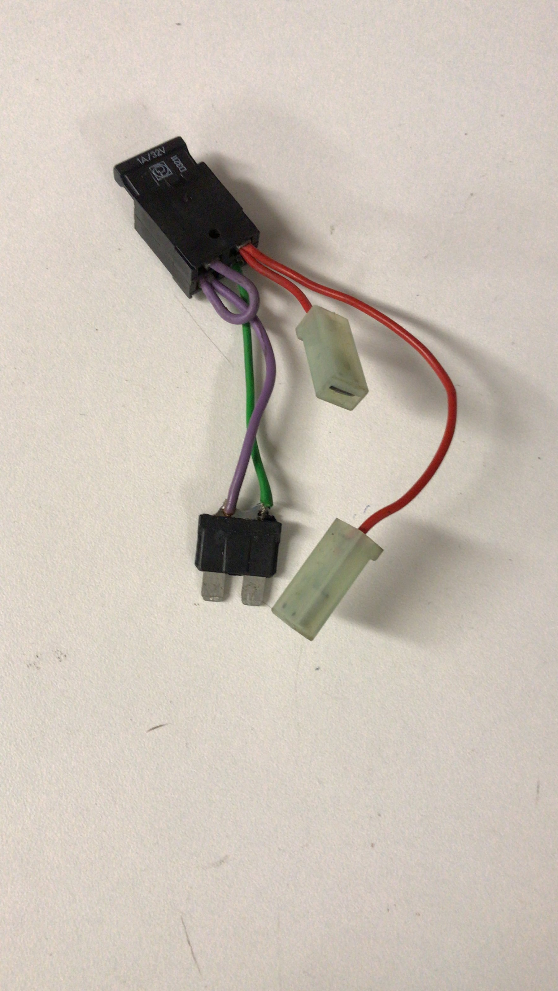

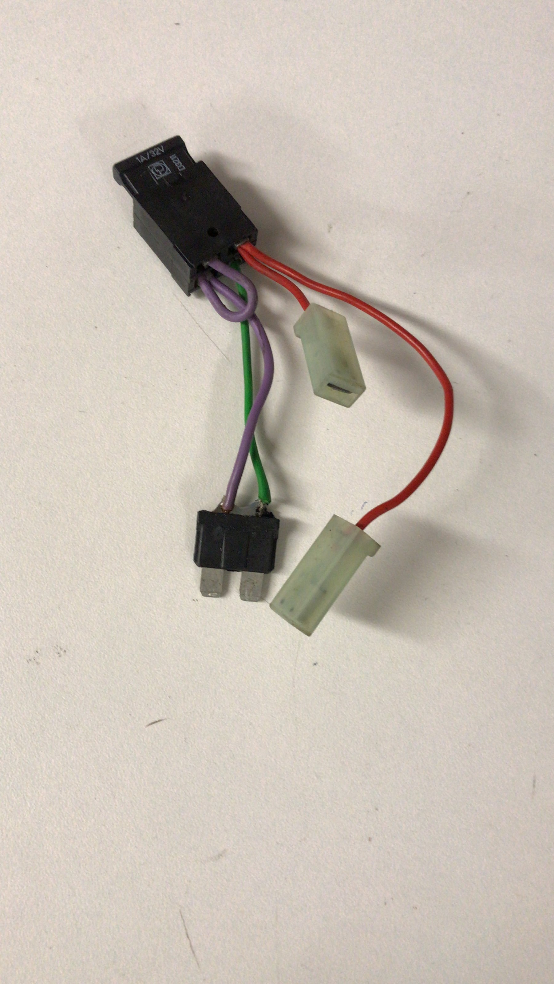

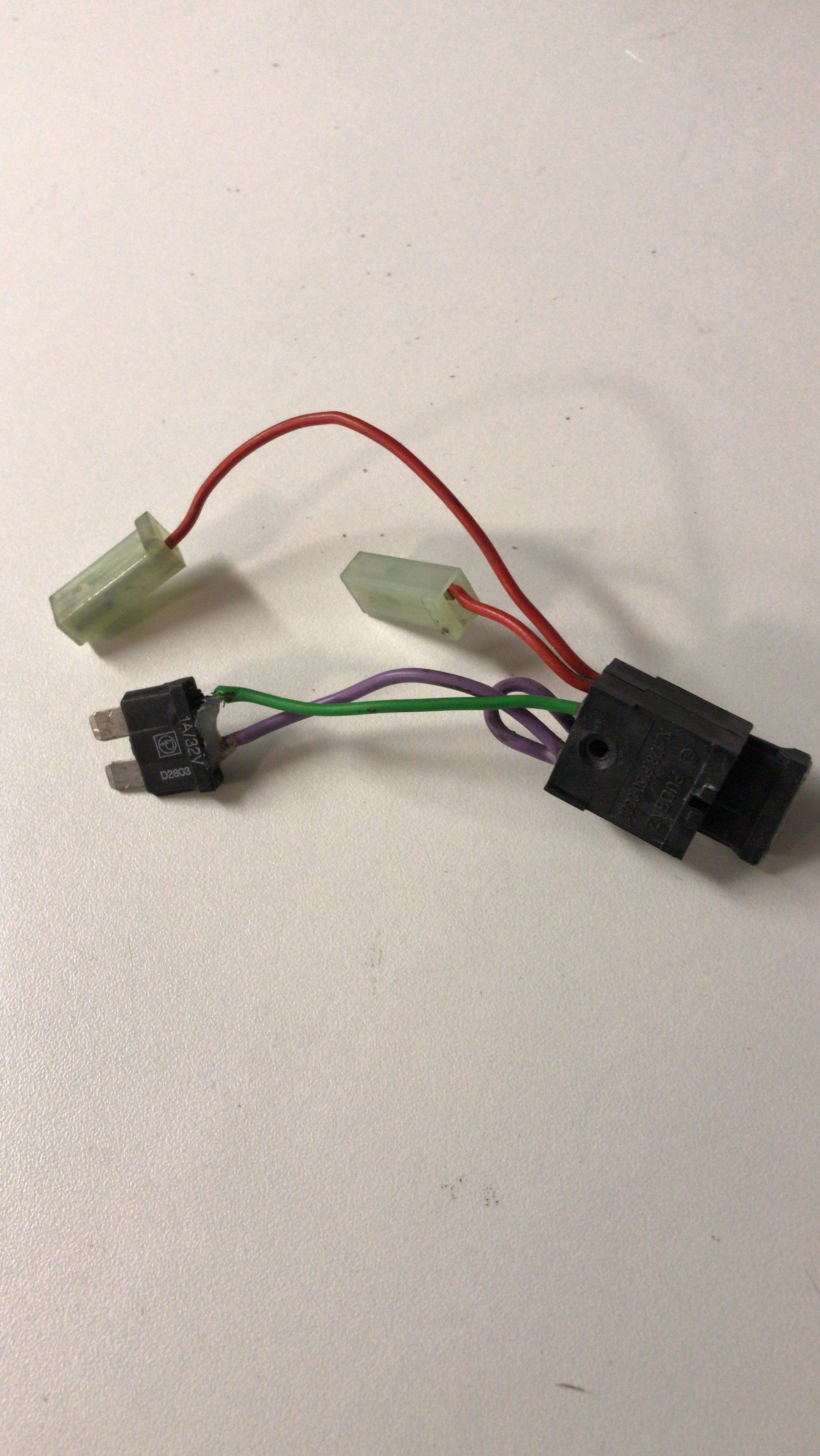

ich möchte die Navihalterung einer R 1250GS an eine R1100GS montieren und anschließen, so das beim Ausschalten der Zündung das Navi auch ausschaltet. Wie muss ich das dreiadrige Kabel mit den Farben rot, schwarz und lila anschließen?
Vor allem wo wird das am besten angeschloßen.
Danke für die Antworten.

Lila überhaupt nicht, da die R 1100 GS keinen LIN Bus hat.
Den Rest (+-) an einen geschalteten Verbraucher.
