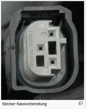

Gibt es die leise Hoffnung, diesen Stecker irgendwo an meiner 1150er EZ 04 zu finden. Bevor ich alles möglich zerlege und nichts finde, wäre es toll, wenn das eventuell jemand bestätigen könnte. :worthy: Wenn ja, wo wäre dieser versteckt?
Es ist das Gegenstück zu diesem Teil...:redface:

Hallo
Die 1150 hat keinen CAN-Bus.
Es passt nicht.

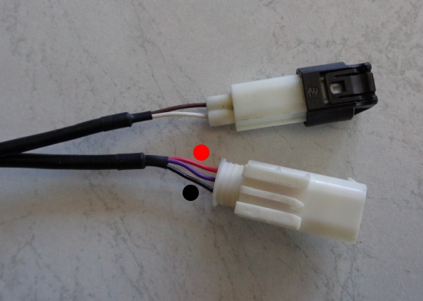

Hallo
den Stecker den du suchst gibt es nicht serienmäßig an der 1150GS, aber als Reparaturstecker mit offenen enden bei BMW die du einfach an Plus und Minus anschließen kannst. Die Ersatzteilnummer kommt in Kürzr, hab ich hier im Forum schon mal gepostet.

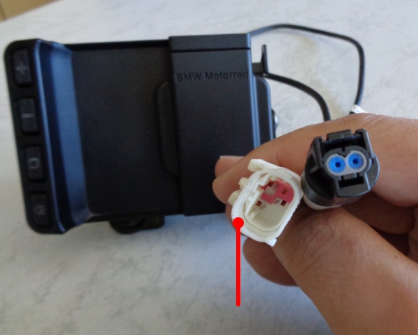

An meiner K1200LT hat das super funktioniert, da sind alle Anschlüsse vorhanden. Den zweiten Cradle hab ich leider zu voreilig gekauft. So etwas KLICK hätte für die GS auch getan.
Bei dem Steckerpreis ist es eine Überlegung, ob der vorhandene abgetrennt werden soll und das Ganze direkt angeschlossen wird.
Nochmal Danke, zumindest erspare ich mir die Suche.

Hallo
ja da hast du dich getäuscht, der Stecker mit der 86 am Ende der Teilenimmer ist der Richtige. Da kommen allerdings drei Kabel raus, man braucht nur zwei, ein en für Plus , den anderen für Masse.

Hallo
Auf dem 3. Pin liegt das Speedsignal TA.
Bei uns wird es nicht genutzt.

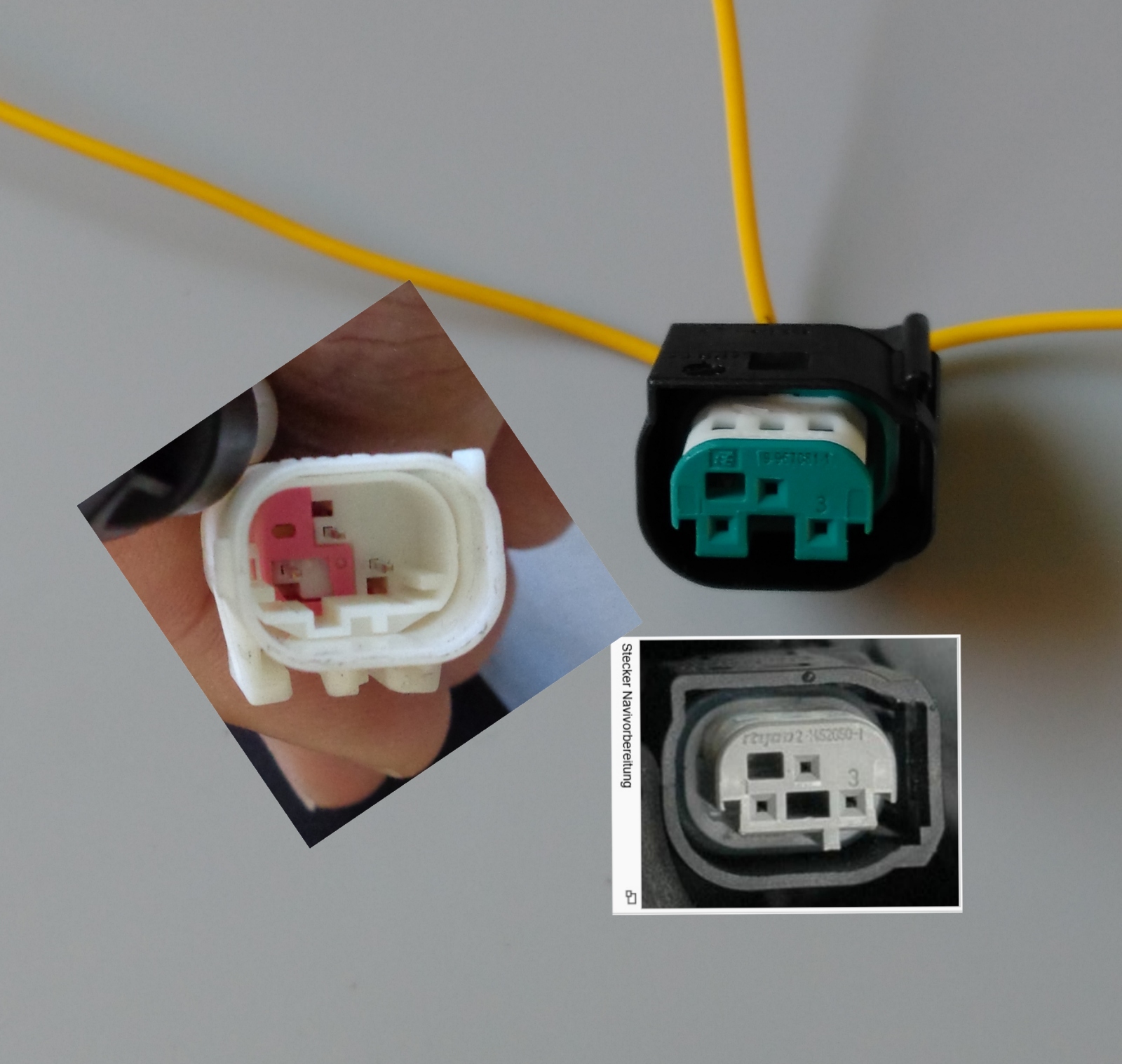

Der Neue sieht gegenüber dem grauen Stecker etwas anders aus, aber passt perfekt. Anschluss an Standlicht, fertig.
Damit nicht die Versandkosten dem Preis von Euro 7,- zu nahe kommen, waren bei der Lieferung noch ein paar BMW Motorrad Badeschlappen dabei.:coo8ol:
