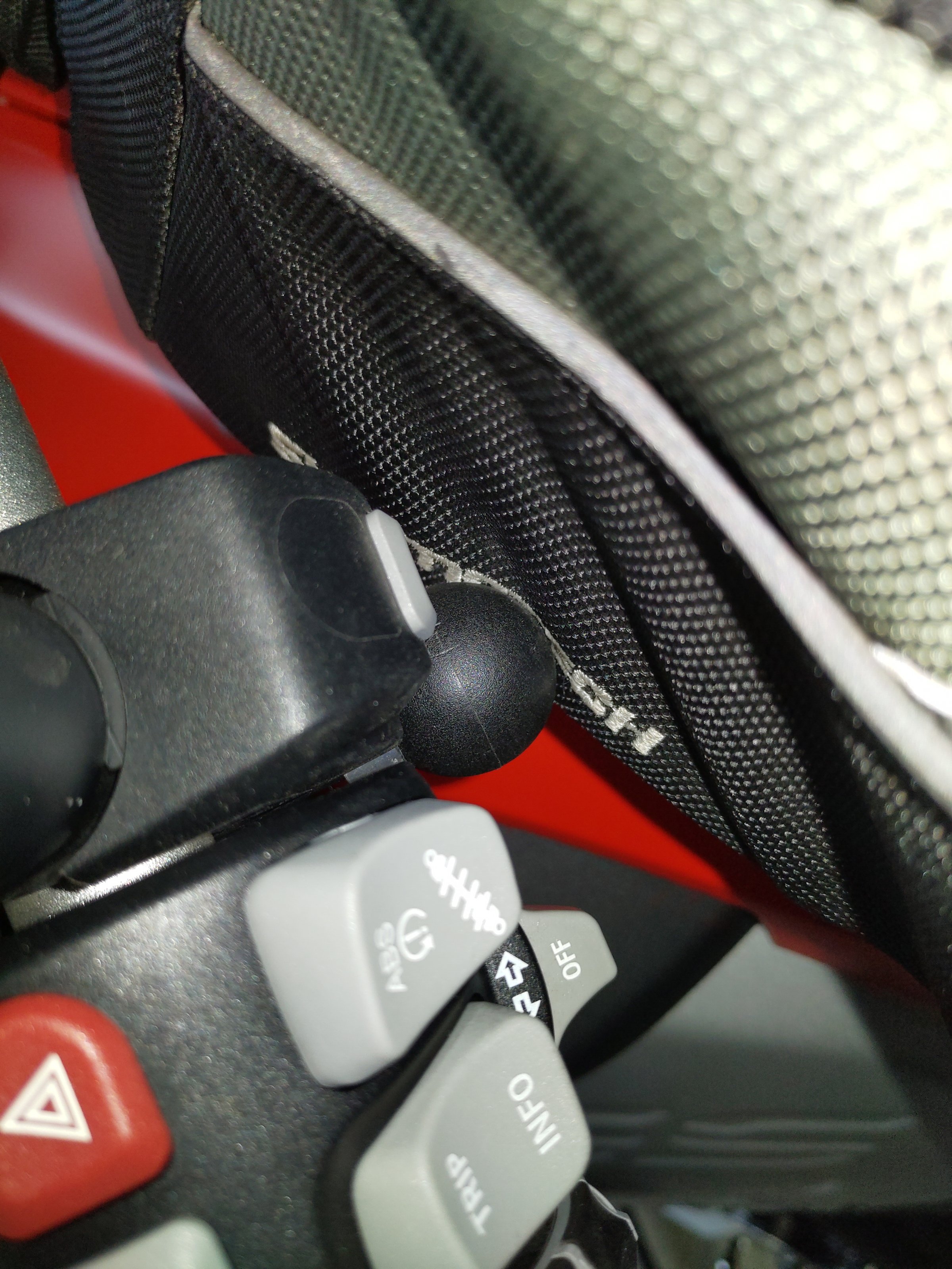

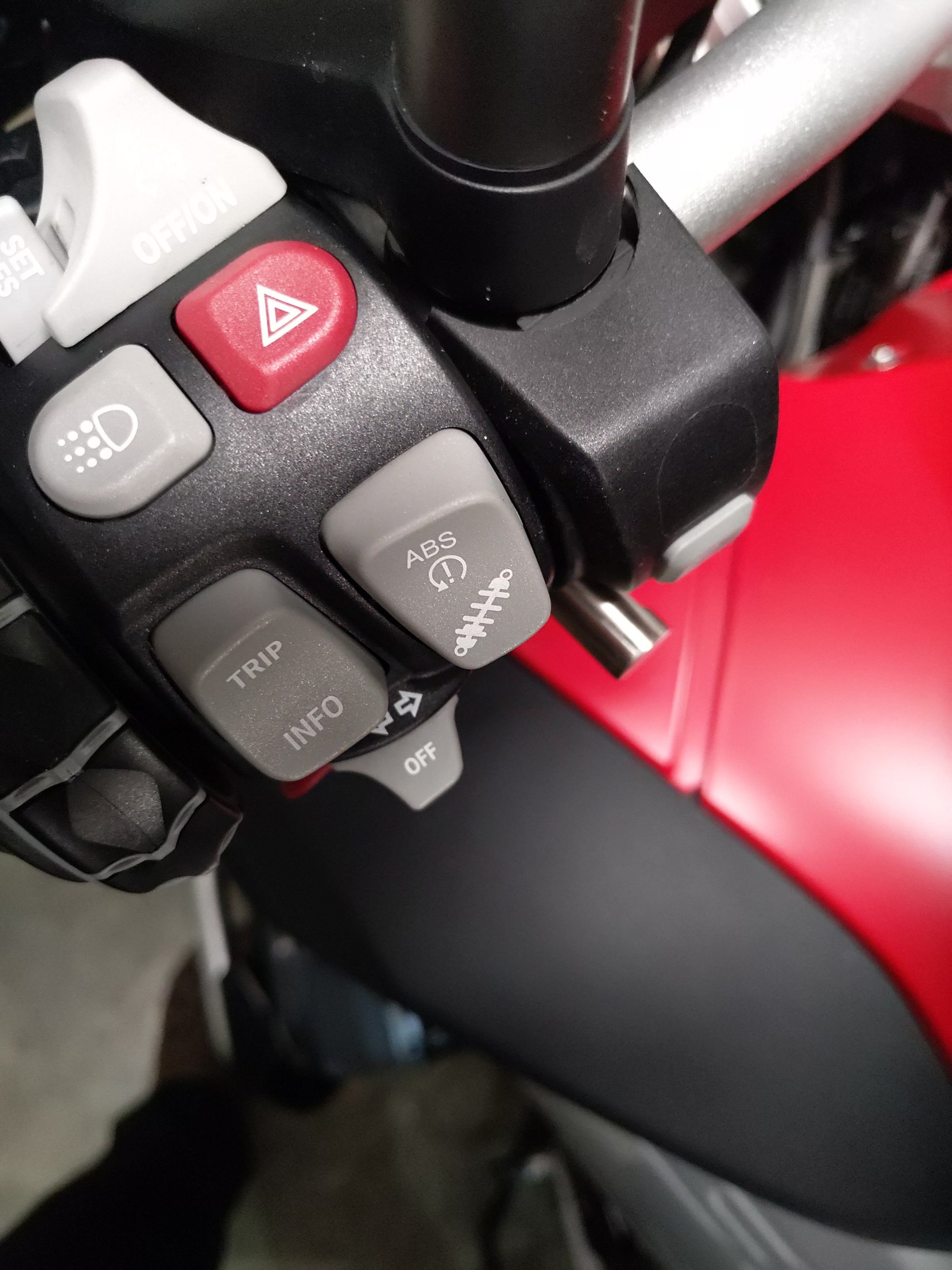

So, ich musste noch mal in die Werkstatt. Einfach einen Garderobenhaken abgesägt, Gewinde rein und mit einer kleinen Gewindestange einen Abstandshalter gebaut:
Mal gucken ob es hilft. Zu lang darf der auch nicht sein, sonst geht Lenkradschloss mit Tankrucksack überhaupt nicht mehr.
Vielen Dank für die Anregungen, daraus entwickelt sich ja eventuell noch eine bessere Lösung, werde dann berichten.
Viele Grüße
PS: Wie erkläre ich das mit dem Garderobenhaken nur meiner Frau... :confused:

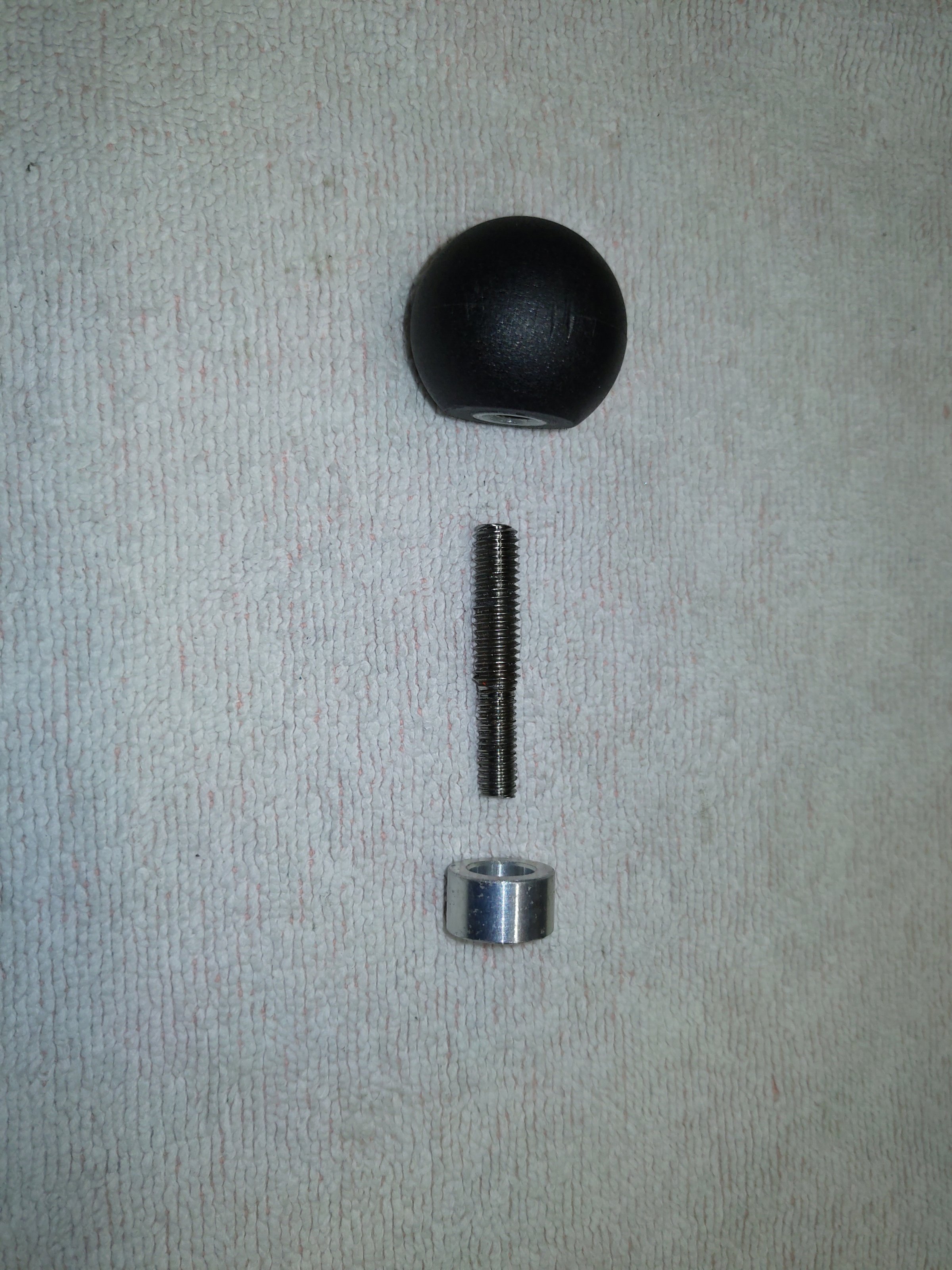

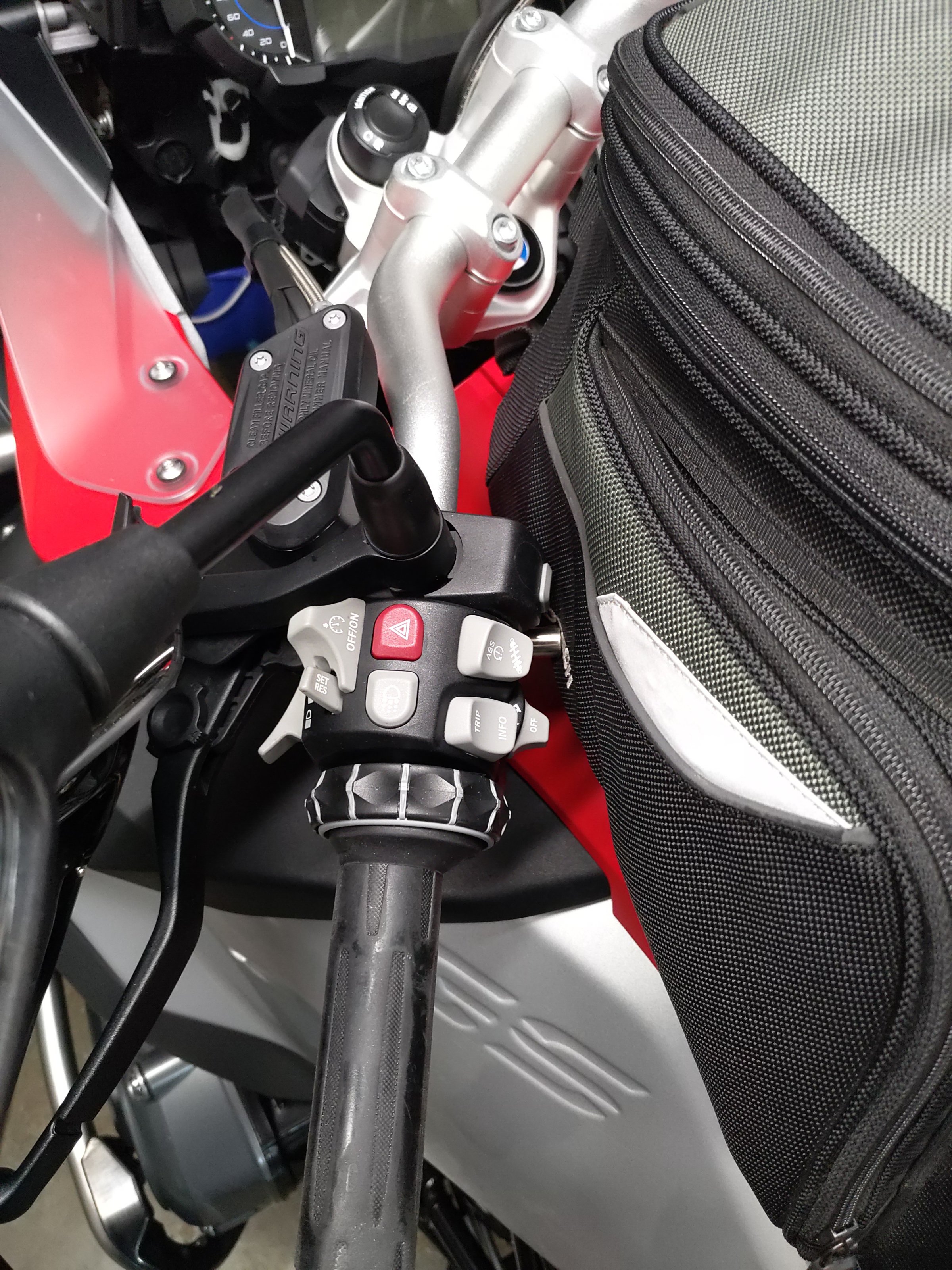

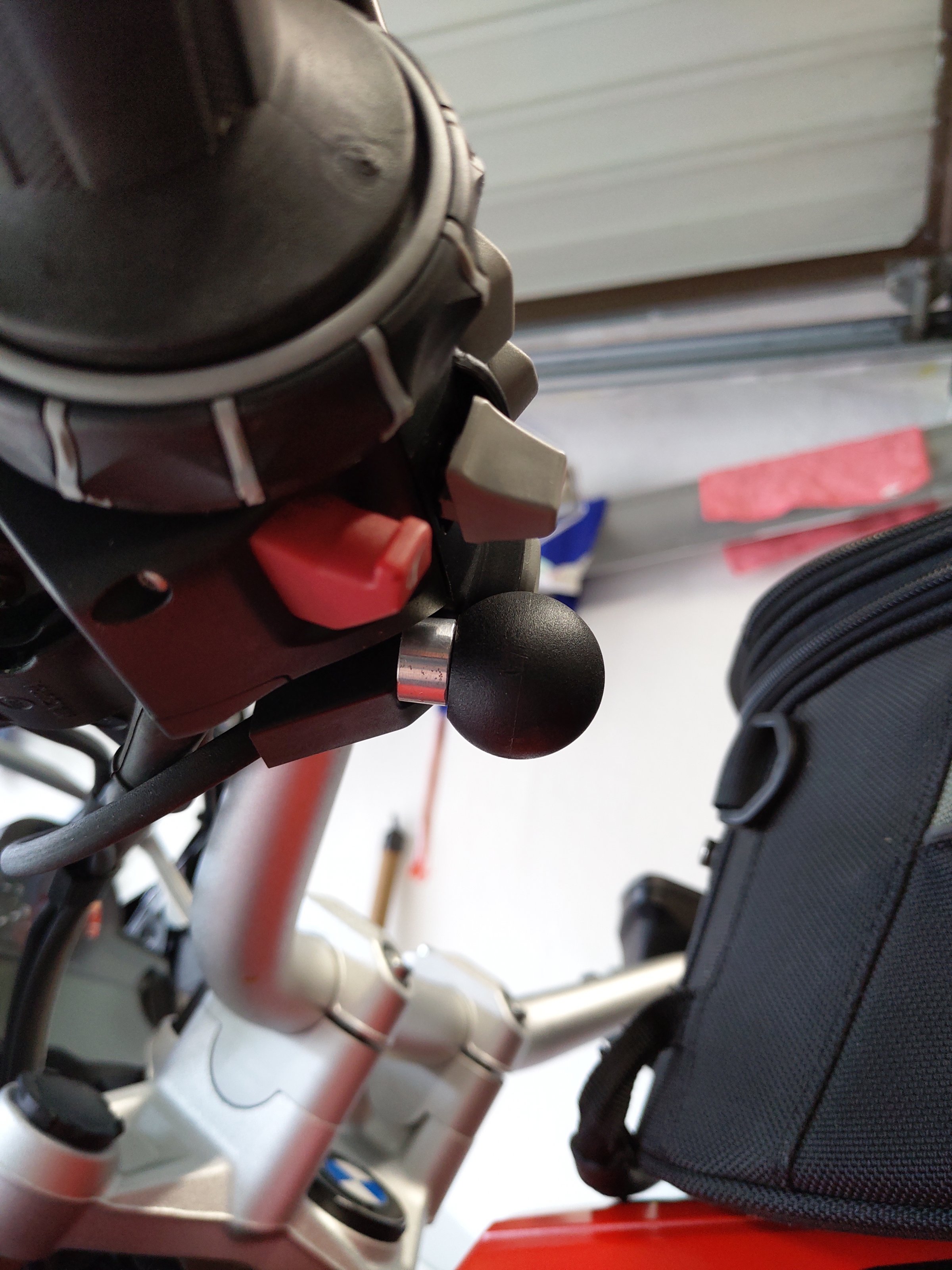

Fortsetzung: Man nehme eine Kugel (hier 2,5cm Durchmesser) mit Innengewinde, schneide auf einen Ende einer Schraube M6 ein Stückchen M5 Gewinde, ergänze das ganze mit einen kleinen Distanzröhrchen und erhält ein perfekten Abstandshalter, der am Tankrucksack keinen Schaden anrichten kann:
Und alles in den Tiefen meiner Grabbelkiste gefunden...
