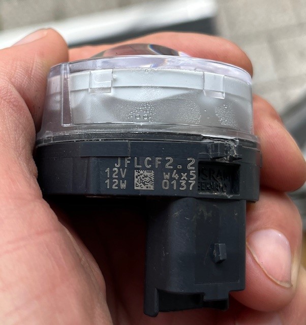

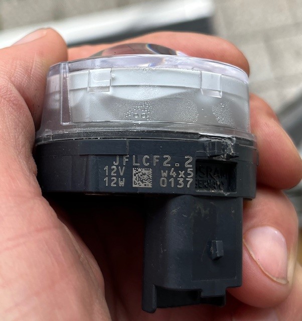

Hallo zusammen,
im Urlaub hat mein einer orig. Nebelscheinwerfer an meiner Adventure Baujahr 20215 einen Wasserschaden erlitten und den Geist aufgegeben :boese:
Den Leuchtmitteleinsatz von OSRAM kann man wohl nicht einzeln bestellen (oder doch?), sondern nur den kompletten Nebelscheinwerfer bei BMW für horrende Preise.
Ich überlege die Nebelscheinwerfer gegen ein anderes Fabrikat auszutauschen.
Hat eventuell jemand eine Idee welche hier eins zu eins passen, also an die originale 4-polige Steckverbindung von BMW, Scheinwerfer aus dem Zubehör funktionieren ja wahrscheinlich nicht wegen dem BUS-System oder?
Ich freue mich über Vorschläge von Euch... :smile:

Die Zusatzscheinwerfer werden von der ZFE analog geschaltet, da ist kein Bus(Gateway) verbaut. Warum und wieso da 4 Kabel sind, weiß nur BMW, es werden nur zwei (geschaltete) genutzt. Du kannst theoretisch jeden X-beliebigen Scheinwerfer da dran bauen (wenn er zugelassen ist). Kabelfarben wurden hier im Forum mal gepostet. Übertreibst Du es mit der Leistung, bekommst evtl. ne Fehlermeldung der ZFE und der Schaltkreis wird abgeschaltet.
Ich tät mal auf Kleinanzeigen nach gebrauchten Neblern suchen. Sind zwar immer noch kein Schnapper, aber die ganzen China Zubehörscheinwerfer sind eher Funzeln gegen die OEM.

Hi Andi,
danke für deine Antwort dann kann ich ja mal nach Ersatz suchen, wenn der BUS kein Problem darstellt :smile:
Gruß Bernd
