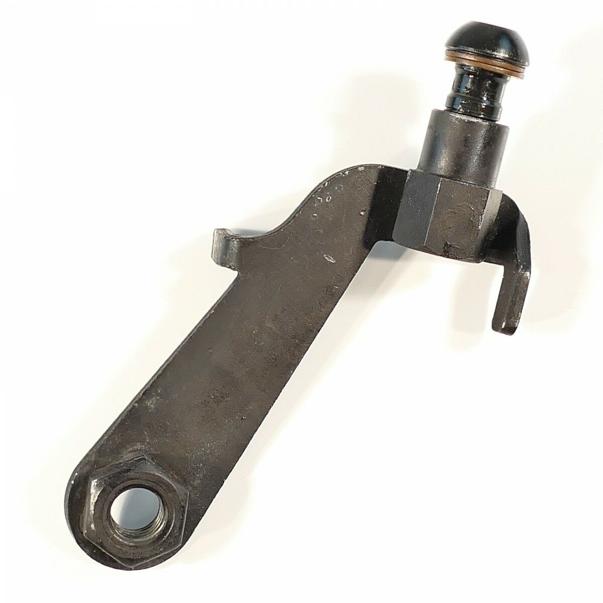

Das ist der Reparatursatz #11
https://www.leebmann24.de/bmw-ersatzteile/view/btdetail/?series=r13&typ=0173&og=02&hg=34&bt=34_1895
meine Hinterradbremse wurde über den Sommer immer "weicher" und Luft war keine im System. Da es mir zu doof war die Komponenten einzeln zu tauschen und da alle Teile noch Original waren, also mehr als 18 Jahre alt waren, habe ich eben die Hinterradbremse komplett überholt.

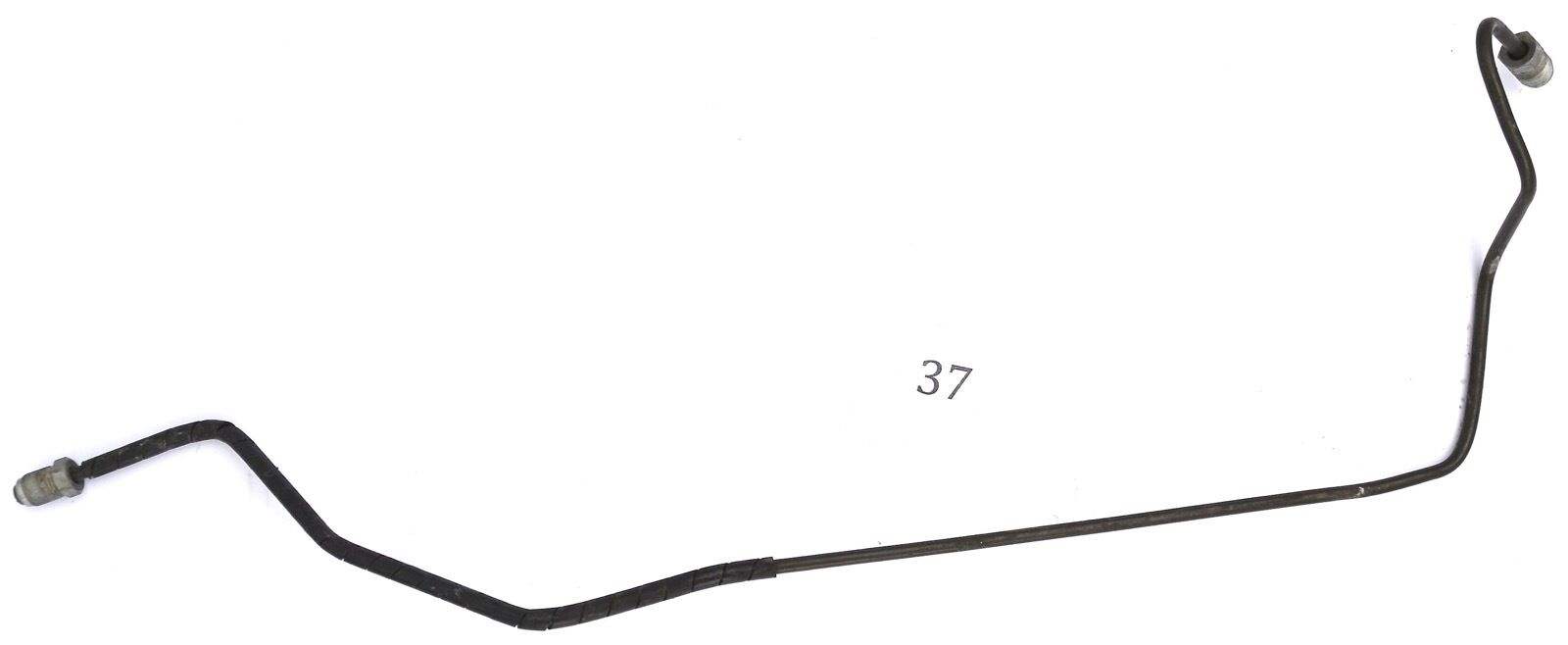

Also mit Verteiler meine ich die Stelle, wo die starre (Kupfer)leitung auf die normale Bremsleitung trifft. Die ist schwer zugänglich bzw. ist ein bisschen schwer die Leitung darauf zu montieren. s-l1600 (1).jpg
Ist echt merkwürdig. Bleibt halt eigentlich nur zwei Optionen übrig. Entweder ist es irgendwo undicht und es zieht daher Nebenluft (läuft aber auch nirgends was aus) oder wie du schon erwähnt hast, gibt es irgendwo eine Verstopfung. Die Idee mit der Dose Druckluft ist gar nicht schlecht, jedoch hatten wir mit einer Vorrichtung die Bremsflüssigkeit am Behälter mit Druck befördert. Es floss Flüssigkeit am Ventil heraus zudem wurde Druck am Pedal aufgebaut. Sobald man die Vorrichtung wegnahm war auch der Druck am Pedal weg.

Na ja ....bleibt wohl nichts anderes übrig. Werde wohl alles demontieren und mal genau hinsehen und mit Druck durchpusten. Die starre Leitung, die unter dem Sitz/ Tank verläuft lasse ich aber mal dran. Das wäre zu viel Arbeit. Anhang anzeigen 298758
ich würde zumindest vorerst den Aufwand scheuen ...
Meine Vorgehenweise wäre,
- Bremspumpe abbauen, dabei von starrer Leitung lösen
- Ende der starren Leitung in Behälter mit alter Bremsflüssigkeit "tauchen"
- mit Spritze Bremsflüssigket ansaugen
geht es ohne Probleme, dann ist das Problem die Bremspumpe, geht es wieder nicht, dann sind es die Leitungen oder der Bremssattel

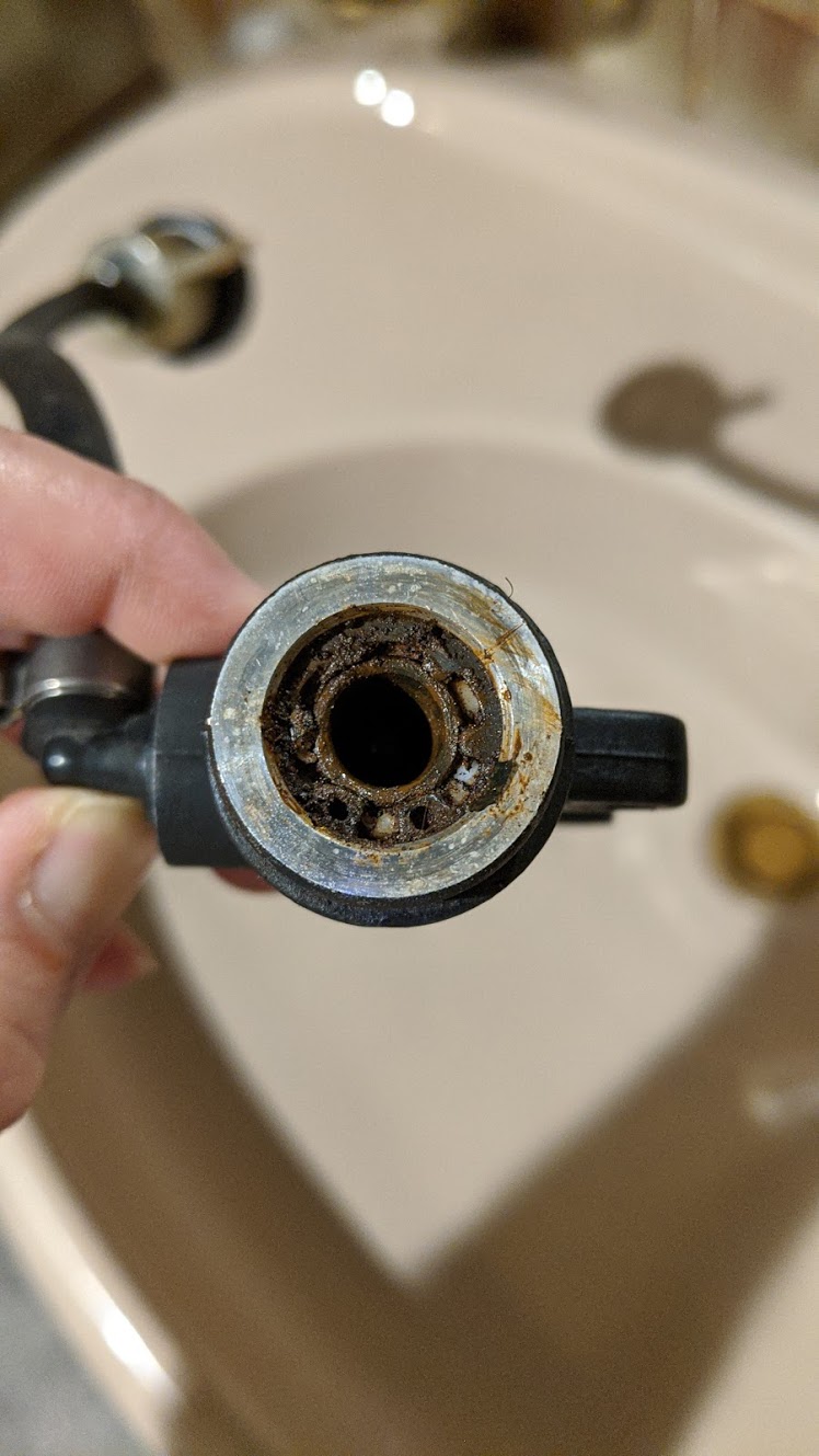

Danke für den Tipp Rotax. Habe das gemacht und Bremsflüssigkeit kommt am Bremssattel an. Leitungen scheinen also in Ordnung zu sein. Bremszylinder sieht wie folgt aus: sadasdasd.jpg
ist schon bissle verrostet an der Stelle (und an der Druckstange) aber ob es daran liegt....
was ich nicht ganz verstehe ist der Filter im Behälter. Ist das so ne Art Membran, die die Flüssigkeit durchlässt? Habe die mit Wasser befüllt und da ist unten nichts herausgetropft. Ist die vielleicht zu "alt"? (Hatte es aber auch ohne Filter versucht gehabt)
Hab jetzt folgende Optionen:
1. Ich tausche alles mit gebrauchten Teilen für etwa 30 - 40 €
2. nur Reparatursatz Kolben von Leebmann
3. kompletter Reparatursatz von Brembo für 29,90€
Brembo Reparatursatz Fußbremszylinder - BMW F 650 GS / Dakar - R13 - Bj.99-07 | eBay (Anzeige)
4. Komplette Bremssystem mit Zylinder und Behälter made in China für ca 14 €
Hauptbremszylinder Hinterradbremspumpe Mit Reservoir Für ATV Pit Dirt Bike | eBay (Anzeige)
Irgendwelche Empfehlungen? :D

Nimm Alternative 3, den Repsatz von Brembo.
Der alte Kram sieht schon arg vergammelt aus, das sollte man alles neu machen. Pumpengehäuse innen gut reinigen und mit dem beiligenden Brembo Schmiermittel benetzen. Für den Ring brauchst Du ne Segerringzange, der sitzt (mit Rost) sehr fest.
Alternative 4 würd ich lassen.
Billiger Chinaschrott, wer weiß wie lange das funktioniert. Da würd ich mein Leben nicht dranhängen. Lass das sein.
Die Gummimembrane im Ausgleichsbehälter sorgt für den nötigen Druckausgleich bei sinkendem Flüssigkeitsstand durch Abnutzen der Beläge. Die Feuchtigkeit unten is Bremsflüssigkeit, oben drauf sammelt sich oft Kondenswasser, das ist normal. Membrane ausbauen und beide Seiten vorsichtig trocken wischen, dann wieder einbauen. Die Membrane muss absolut dicht sein, damit kein angesammeltes Kondenswasser in die Bremsflüssigkeit gelangt. IdR. ist das dicht, wenn undicht oder eingerissen, dann unbedingt ersetzen.
:wink:
R
Rotax562
12.02.2018
1.932
BaWü
F650GS Dakar / F800GS
Bevor es um einen Rep Satz geht ...
Wenn du in den Vorratsbehälter Bremsflüssigkeit reinleerst, läuft die dann unten an der Pumpe raus?
Wenn nein, musst du zuerst diese Problem lösen. Das würde die Probleme beim Entlüften erklären.
Ich würde abhängig vom Zustand zu 2. oder 3. tendieren.
