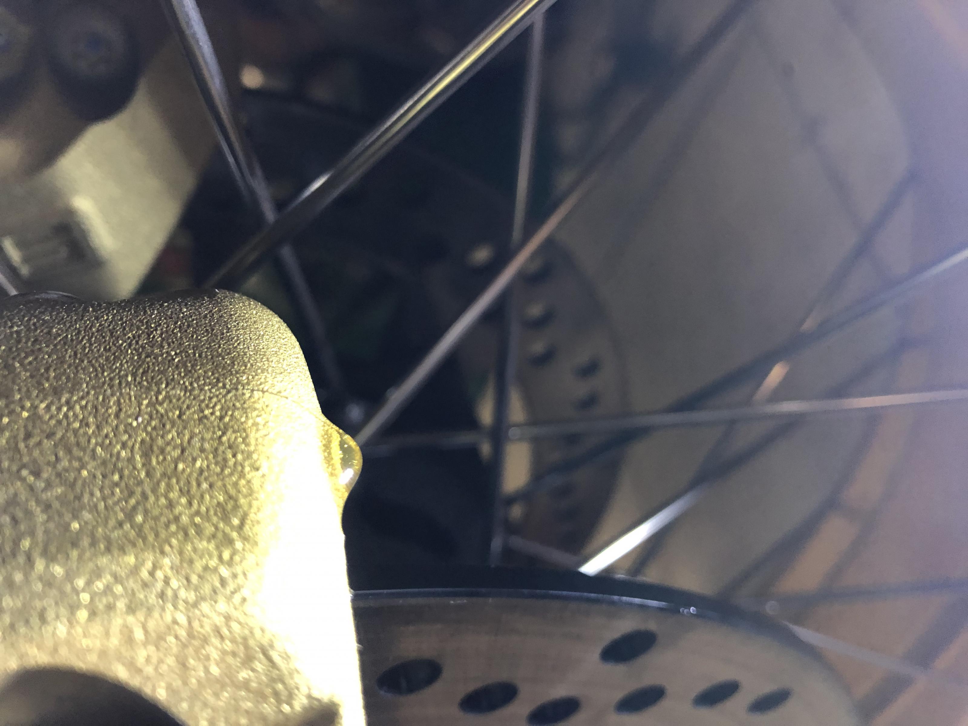

Diskutiere Neue Bremszangen !!!??? im R 1250 GS und R 1250 GS Adventure Forum im Bereich Motorrad Modelle; Beide?

Was ist das denn für ein Bullshit-Beitrag ? :banghead:
Hier sollen nur wieder die Pferde scheu gemacht werden.
Bei den meisten (wie bei mir auch) ist da niGS undicht.
Wenn einer meint, dass es bei ihm so wäre, dann sollte dies durch Bilder belegt werden.

Hallo Jürgen,
kannst Du da herausfinden, wo die Tropfen der Bremsflüssigkeit (sieht so aus) herkommen ?
Abdichtung der Kolben in den Sätteln?
Verschraubung der Bremsleitung an den Sätteln ?
Durch solche Informationen bekommt der Beitrag Substanz
Danke
Martin

ich sollte eigentlich am 12. Februar meine HP Style bekommen als mein Händler mich anrief und meinte das ein Bremssattel vorne „schwitzt“ .
Fakt ist; ich warte immer noch auf eine Nachricht von ihm wann der neue Sattel verbaut wird......

Es bleibt dabei die Sättel sind teils undicht und die Lieferung der Köppe verzögert sich. Wie schon vor Wochen erkennbar.

Nochma, Deine Bremssättel sind kein Maßstab, da es selten vorkommt. Wenn Du Beweise für das Lecken brauchst, beweise das Gegenteil das es nicht so ist. Kannste das = Nööö!
Ich lehne mich nicht aus dem Fenster, weil ich weis das es so ist, sonst würde ich das nicht schreiben. So mache ich das im übrigen immer. Wenn ich mich getäuscht habe, korrigiere ich das auch. Siehe z.b. Lackieren Ventildeckel Fred meine Korrektur in der Farbwahl! Da hatte ich mich vertan und Korrigiert.
Da es selten vorkommt, ist es schwierig einen zu finden, der sich auch gleichzeitig hier aufhält. Zum Glück hat einer den Weg gefunden.
Zu Deinen Bremssätteln, es hat keiner gesagt das es jeden Bremssattel betrifft, sondern selten vorkommt.
Wenn Deine Trocken sind, bedeutet das nicht gleichzeitig, das es nicht doch so ist das sie undicht sind. Es steht ja hier im Forum jetzt mehrmals das es so ist. Deine Sättel sind kein Maßstab, weil es nur selten vorkommt.
Wenn man niGS weis, sei doch einfach still :cool: Du vermutest nur und unterstellst Anderen das sie Lügen.

Nein ich unterstelle Dir das nicht, sondern das ist so. Da postet einer schon ein Bild davon, dann behauptest Du weiterhin das es nicht stimme.
Wie schon mehrfach wiederholt ist es nicht gravierend, kommt nicht oft vor, man sieht es vor Fahrtantritt und kann es frühzeitig beseitigen bevor einer eine Probefahrt macht. Bevor die Bremse ausfällt sieht man das vorher. Die Händler sind sensibilisiert und schauen dort hin. Gibt keinen Grund probefahrten zu stoppen.
Sinnlose Behauptung Deinerseits. Wenn einem niGS mehr einfällt, kann man auch eine Korrektur einräumen.

Das macht mich nun auch langsam raschelig! Ich habe eben mal die Sättel unten abgetastet nach Ölfeuchte. Es fühlt sich genauso an, wie eine mit BF feucht gewesenen Oberfläche. Und zwar, es werden einige von uns kennen, fühlt man es, wenn die Finger so aneinander gerieben werden. Ich bin gespannt, auch weil noch keinen km gefahren.
Entweder da ist etwas oder es war etwas und ist abgedichtet worden.

Hallo, die werden vor Ort beim Händler nicht neu abgedichtet. Die werden über Puma ausgetauscht.
- Liegt was auf dem Boden?
- Wische die Sättel mal an diesen Stellen ab, also so gut wie möglich trocken machen, am besten mit Bremsenreiniger.
- Wenn nach 2 Tagen keine Tropfen an der Stelle erkennbar sind, schau mal mit der Taschelampe dann drauf, das glänzt und schimmert meist mehr wie an den trockenen Stellen.
Muss aber nicht sein das da was ist. Berichte mal!
