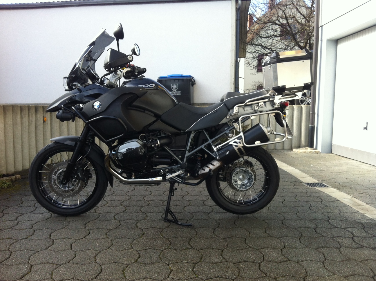

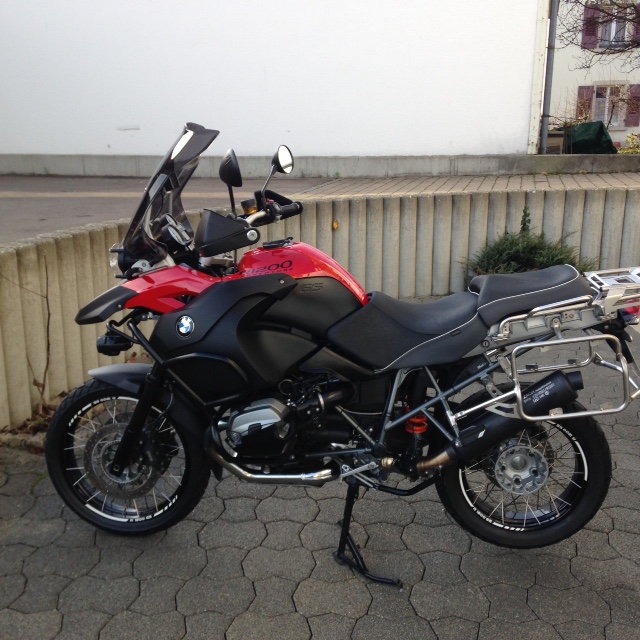

Was spricht gegen das lackieren?
Ausbauen mußt du die Teile sowieso. Ich habe eine 2013er ADV Triple Black und im Winter für 150€ lackieren lassen.
Nun
Vorher

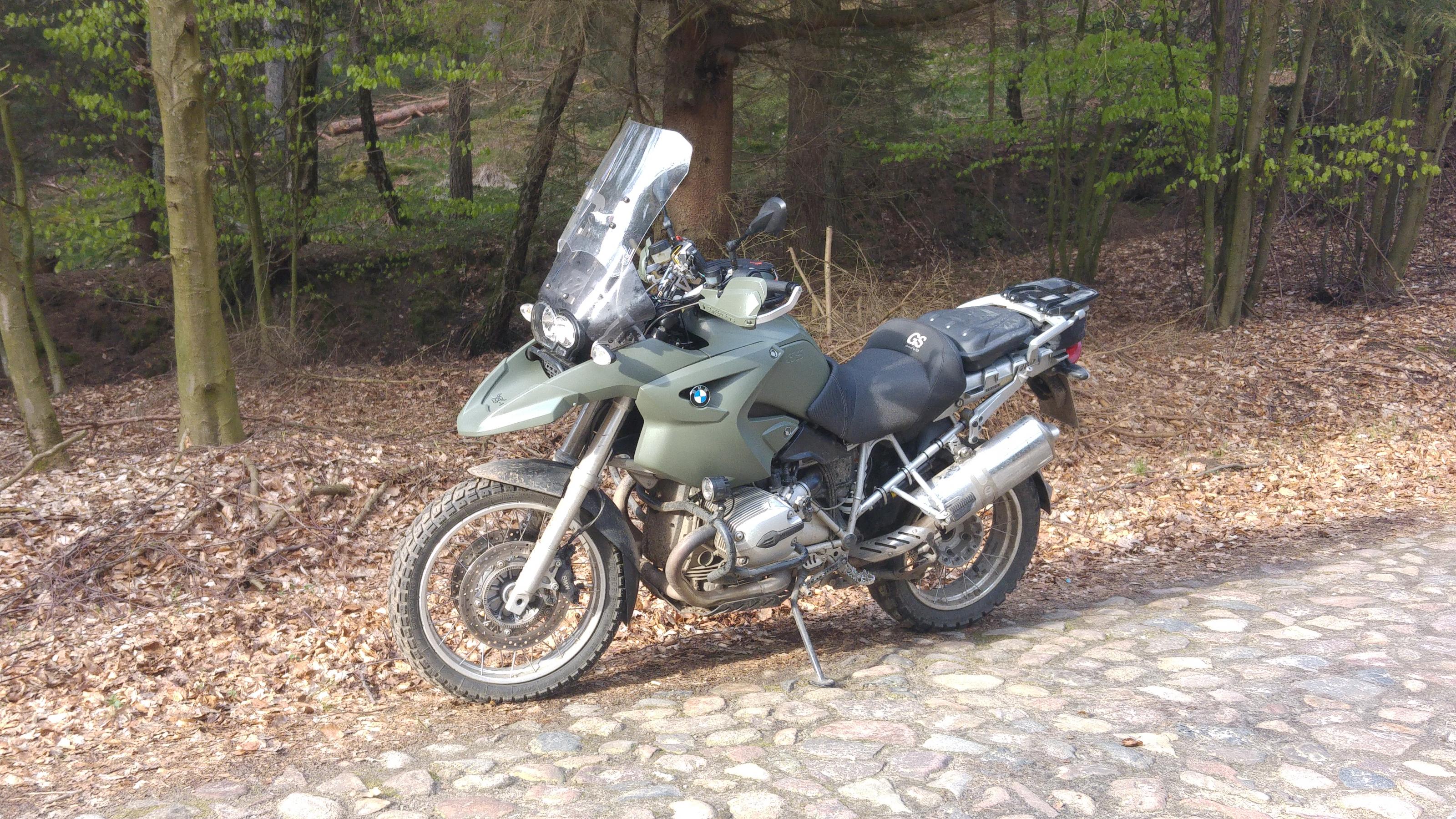

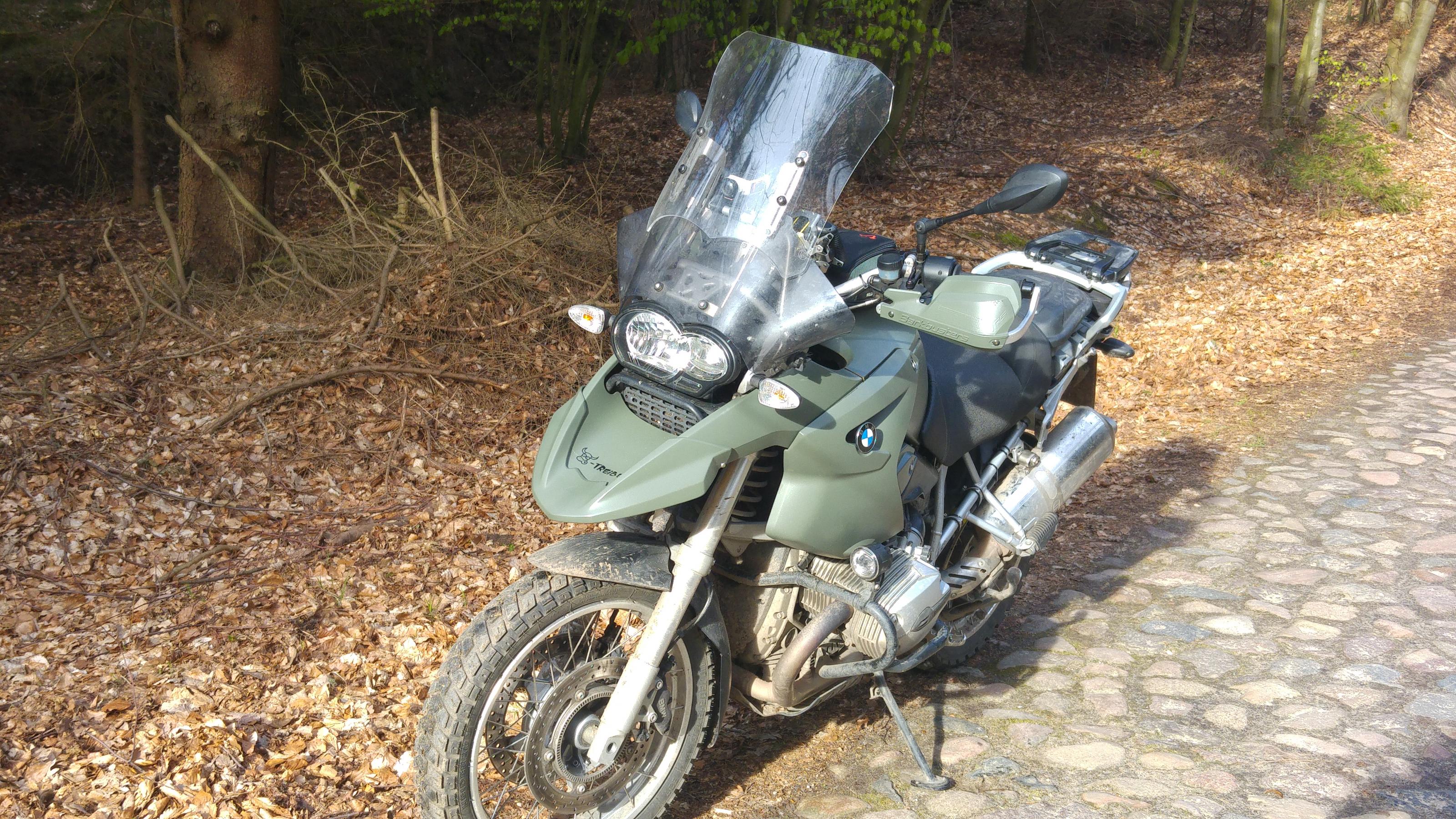

Sprühfolie, hier ein Beispiel
Ich gebe zu nicht perfekt, aber für mich ausreichend.
Mein Folienspezialist sagte mir.
Das die Folie sehr empfindlich sei, da diese an den beanspruchten Stellen sehr dünn wird.
und hat mir vom Folienren abgeraten.
PS ich habe Plasti Dip® Spray 325 ml Camo Grün genommen, da kann man immer wieder nach sprühen :wink:

Plastidip ist für den Tank nicht so geeignet, weil nicht benzinresistent.
ich würde mir einen Autofolierer suchen und ihm den Tank zeigen. Den zu folieren ist aufgrund der Form nicht einfach, geht aber. Schau mal in den Thread "Folieren statt lackieren" von Marc. Da findest du alle infos zum Folieren.
