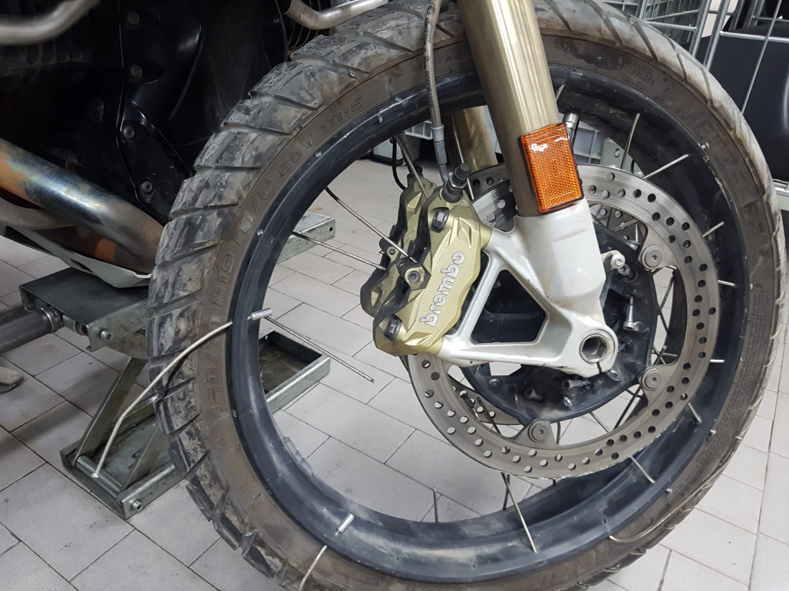

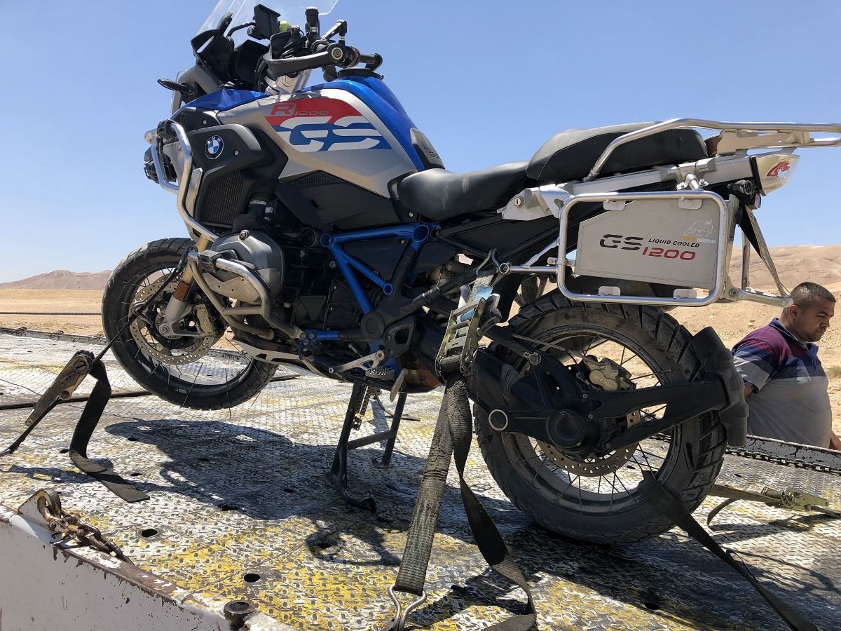

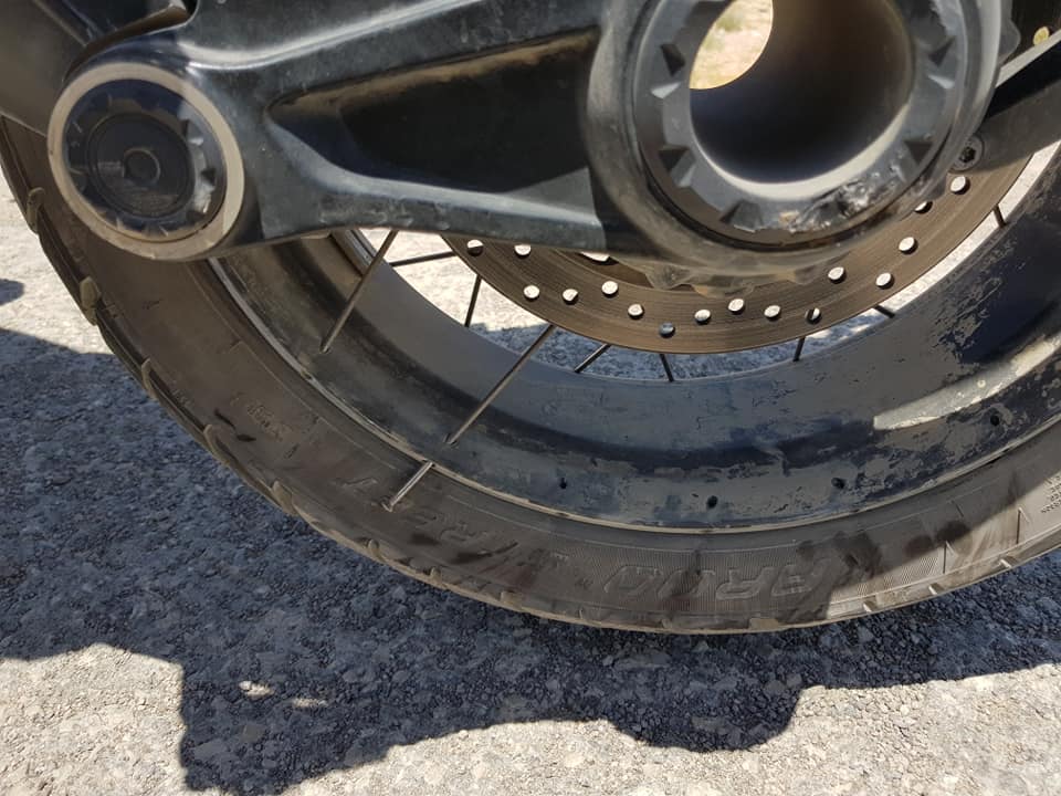

Der Gute ist leider nicht regelmäßig zum Händler gefahren.
Fahrlässig von BMW solch eine Qualität auszuliefern....
Die GS hatte 16.000 km runter, der Unfall ist sogar gefilmt worden.
