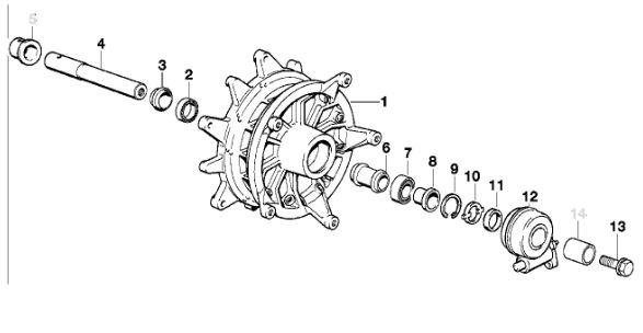

überlege die Radlager vorne neu zu machen.
Wenn ich mir meine Q ansehe, ist das Radlager auf der rechten Seite aber "silber", Rad noch eingebaut.
Finden tue ich aber nur Welche die mit Kunststoff geschlossen sind.
Ist das was ich sehe die Hülse?
Auf dem Bild Nummer 3?

Hülse ist die Nummer 14, Nummer 3 ist das blindblech oder wie auch immer das Teil heissen mag

Na das ist doch die Antwort.
Also ist das Lager nicht mit Metall gekapselt sondern nur ein Blech drüber!

Genau, das Lager ist ein ganz normales

Die Hülse ist die Nummer 8.
Nummer 2 ist das Radlager auf der Einen Seite, Nummer 7 auf der Anderen Seite.
Und in Radlager #7 steckt die Hülse #8
Bin ganz sicher, weil ich gestern meine Radlager getauscht habe.

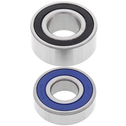

Hi
Die "Kunststoffdeckel" sind bei SKF "Dichtscheiben mit geringer Reibung"(Nachsetzzeichen RSL oder RST ), dürfen mit den gleichen Drehzahlen betrieben werden wie "Blechdeckel" , haben aber ein besseres Dichtverhalten. Als Radlager würde ich "sowas" verwenden auch wenn original die billigeren Lager ohne Abdeckung verbaut wurden (bei meiner 1150 GSA sind schon immer welchen mit Scheiben drin).
W6204-2Z
