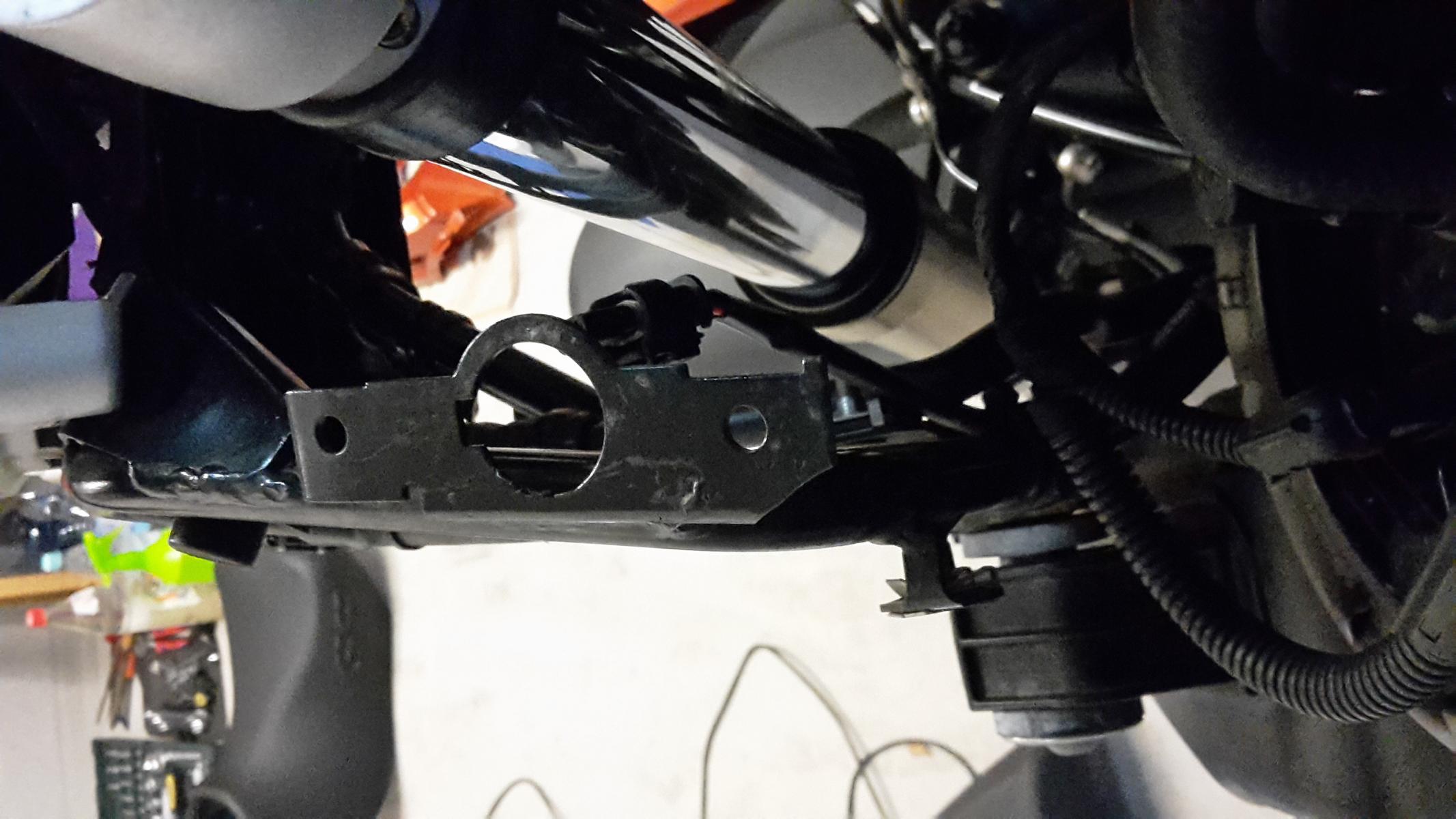

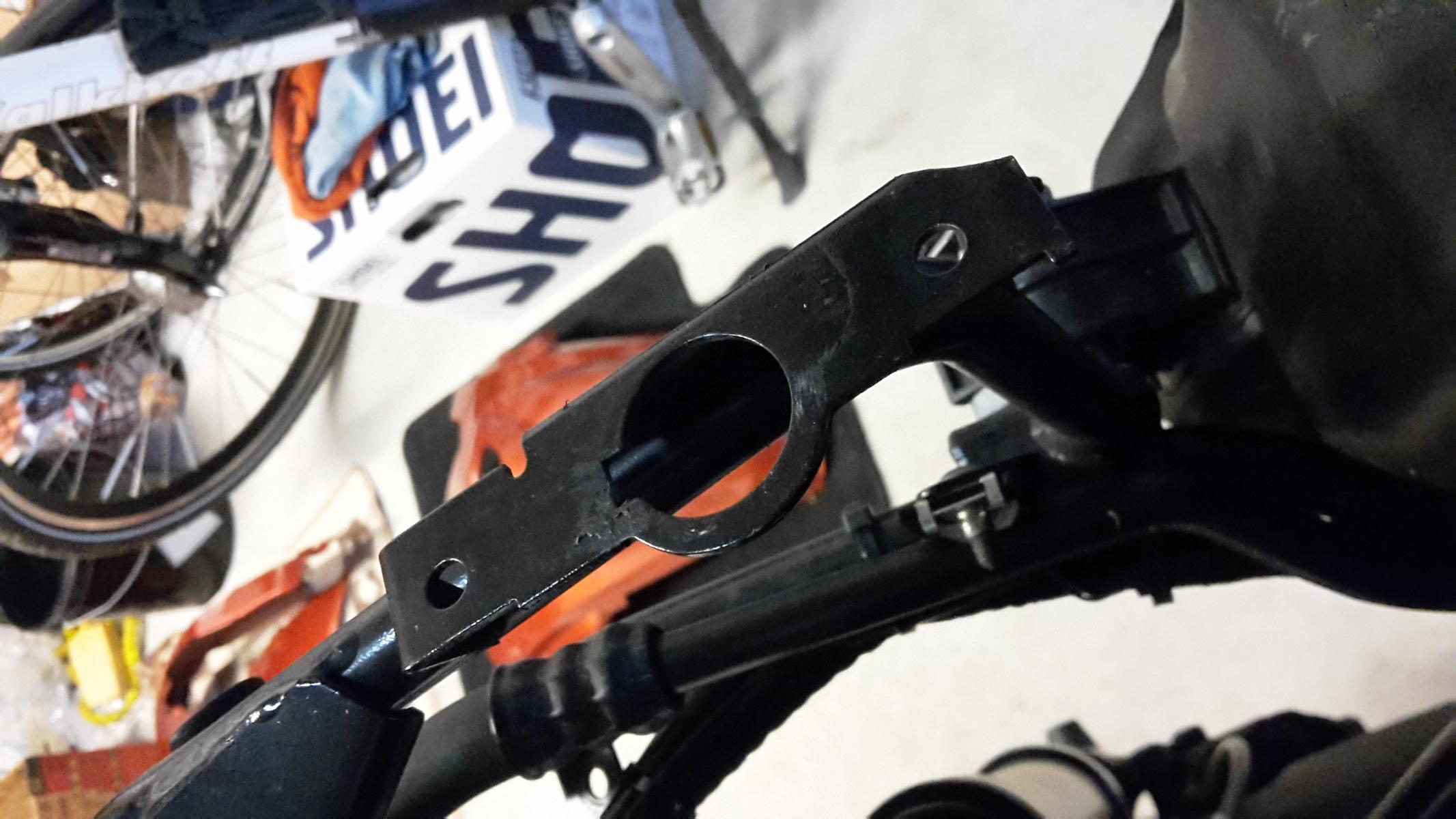

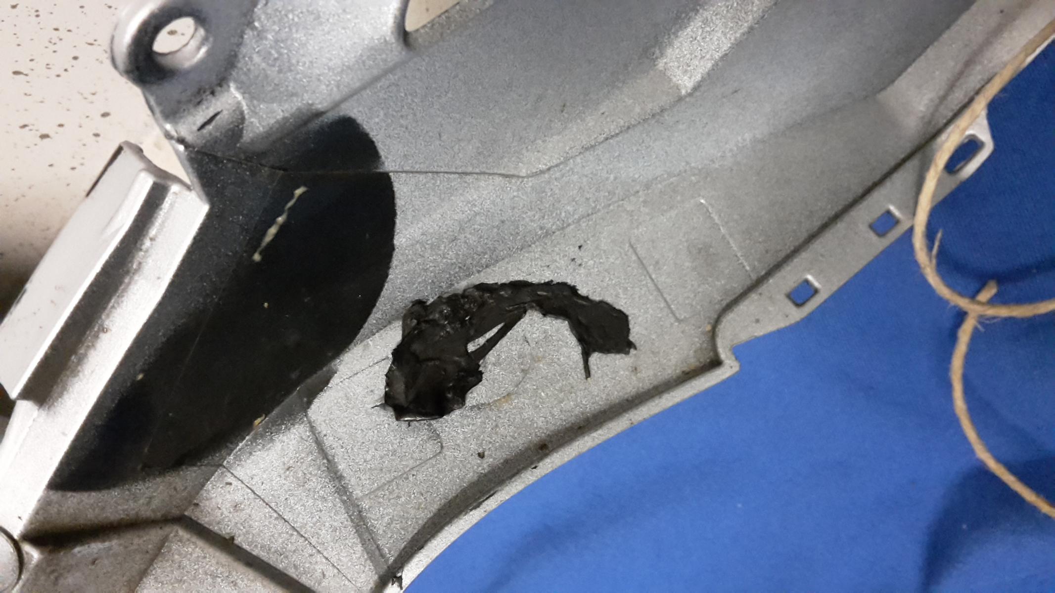

Ich möchte bei meiner R1200GS K25 303, einen neuen Schnabel montieren. Meine Frage ist, bei dem alten Schnabel war auf Höhe der Steckdose eine schwarze, leicht klebrige Masse. Auf der anderen Seite auf gleicher Höhe auch. Die Masse war zwischen dem Verkleidungsträger und der Verkleidung (Schnabel). Weiß jemand um was es sich bei der Masse handelt? Siehe Bilder.

Meinst Du die Stelle, wo der Schnabel mit der Tankverkleidung verschraubt wird und sich die beiden Teile "überlappen"? Meine K25 hatte dort diese Klebemasse. Hatte es so gedeutet, damit die beiden Teile nicht aneinanderreiben und mit einem dünnen Doppelklebeband (3M Scotch Montageklebeband schwarz) ersetzt.
Evt. handelt es sich bei der Masse um so etwas Ähnliches wie "Klebt und Dichtet" von Würth.
Gruss
Klaus

Ich habe nun ein paar Bilder eingefügt.
Gast39385
Ach dort! Ja stimmt, war auch bei meiner so, hatte ich vergessen. Vermute mal, daß das zum Vermeiden von Klappergeräuschen gedacht ist. Anderen Zweck kann ich mir nicht vorstellen. Hatte damals nach dem Lackieren bei der Montage des Schnabels hier nichts unterlegt. Ggf. könnte man auch hier mit einem Doppeklebeband arbeiten.
Gruss
Klaus

Das sieht nach einer üblichen Dicht- und Klebemasse aus, wie z.B. Sikaflex 221. Dieses uns ähnliche Mittel werden oft bei manuellen Nachbesserungen am Montageband verwendet. Du musst nur wählen, anhand der Demontagerfahrung, ob dieser aushärten oder elastisch bleibt und welche Haftkraft dieser aufweisen soll.

Die Masse ist leicht klebrig und immer noch elastisch.
