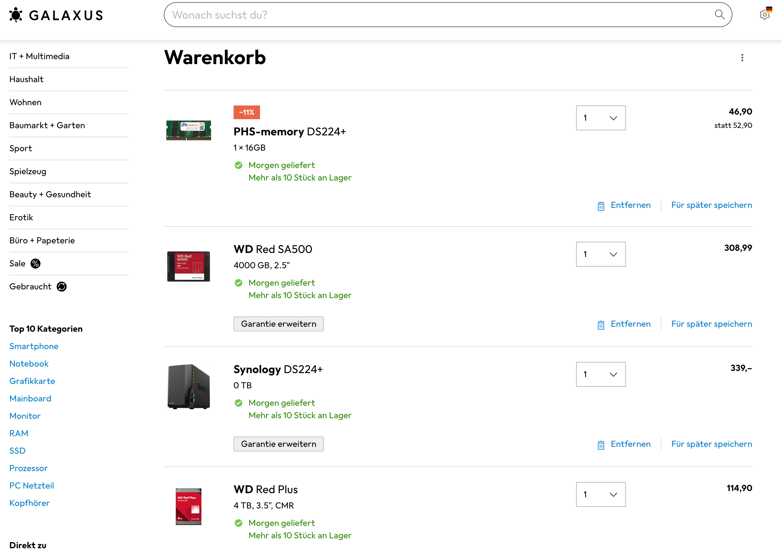

Dann schau doch mal nach einer DS224+ dazu ein 16GB RAM-Riegel rein und du hast auf 10 Jahre raus ein stabiles System. Bestücken mit HDDs (laut) oder SSD (deutlich flotter und geräuschlos). Prima, wenn du noch Sachen auf Docker laufen lassen willst.

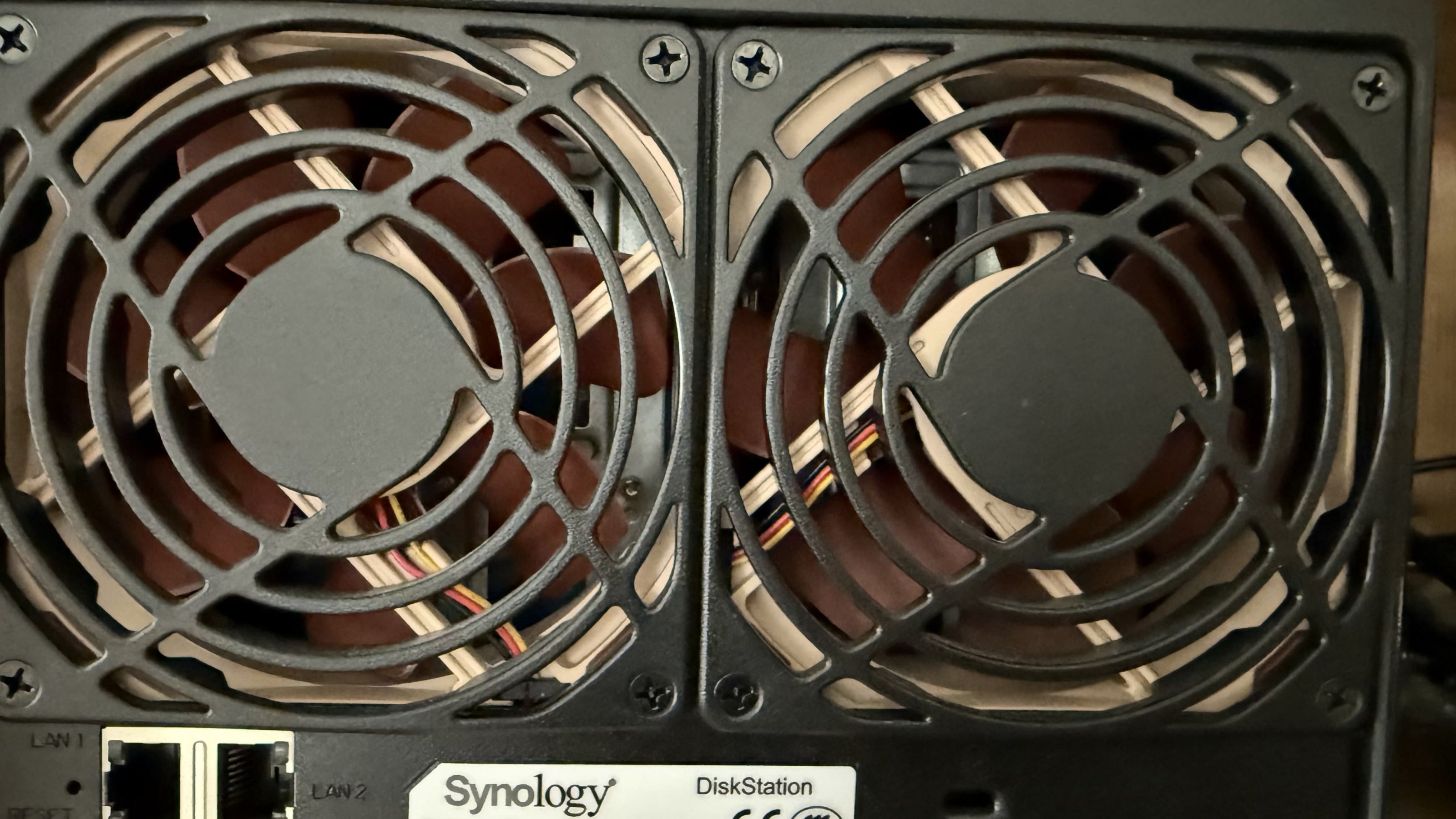

Meine Synologys hab ich dann noch mit Alternativ-Lüftern gepimpt, dann ist es noch leiser.
Sowohl HDD als auch SSD - nur der Gegenüberstellung halber
Warum die Lüfter kackbraun sein müssen, entzieht sich meinem Wissen :poop:
Ja..genau..ich möchte eigentlich so ein NAS in etwa haben, aber mit geräuschlosen SSD Festplatten.
Aber irgendwie werden die als Bundle immer mit HDD angeboten...
Oder ich such am falschen Ort.... :schulterzucken:

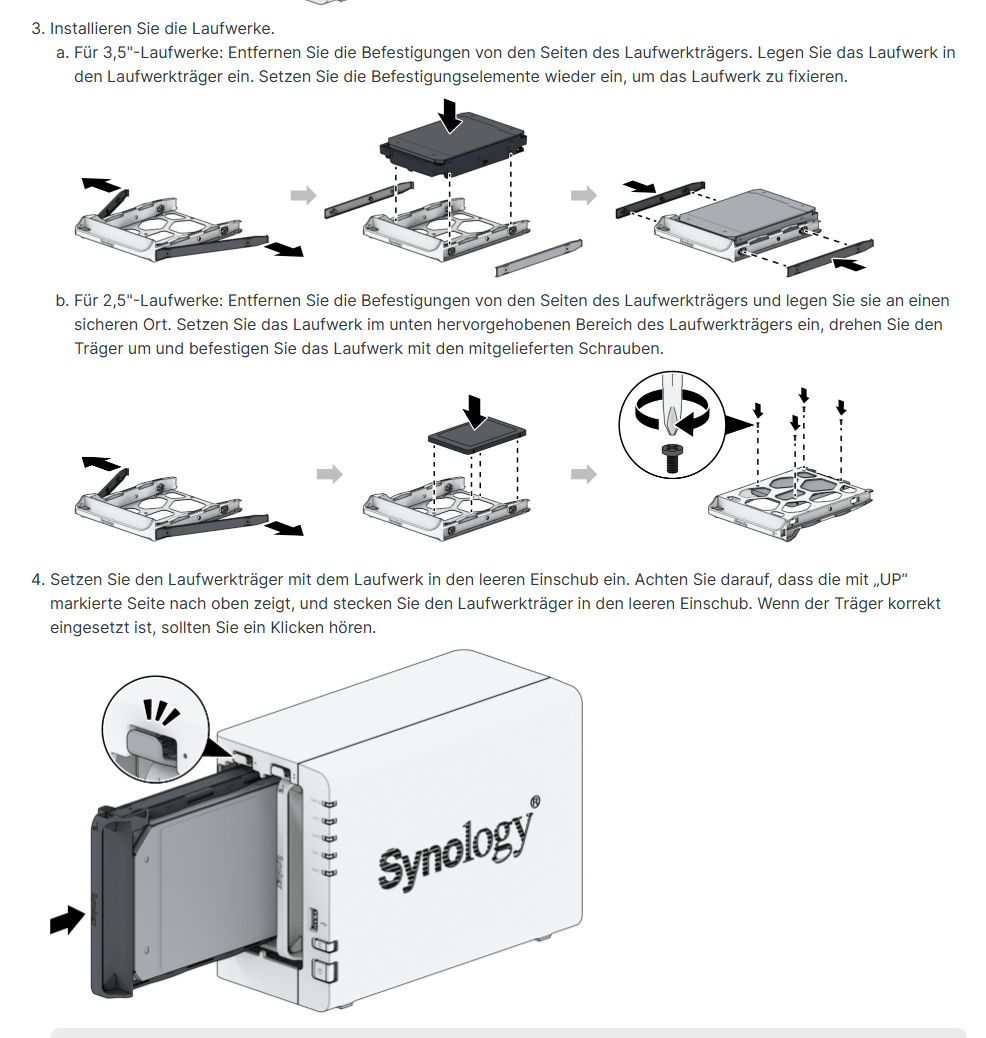

Ja, auf jeden Fall.
Die Festplatten werden auf Laufwerkträger montiert und dann einfach in das Gerät geschoben.
