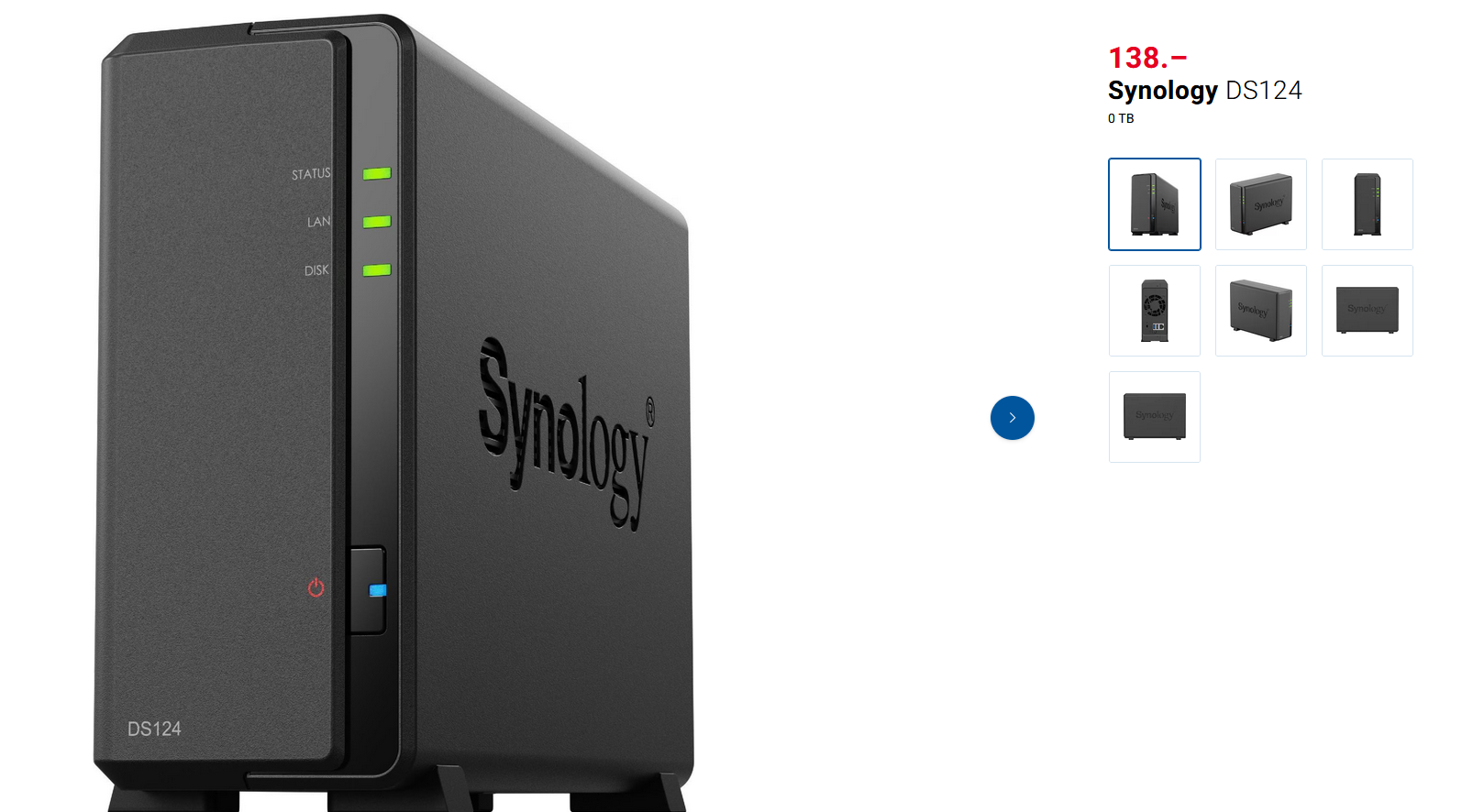

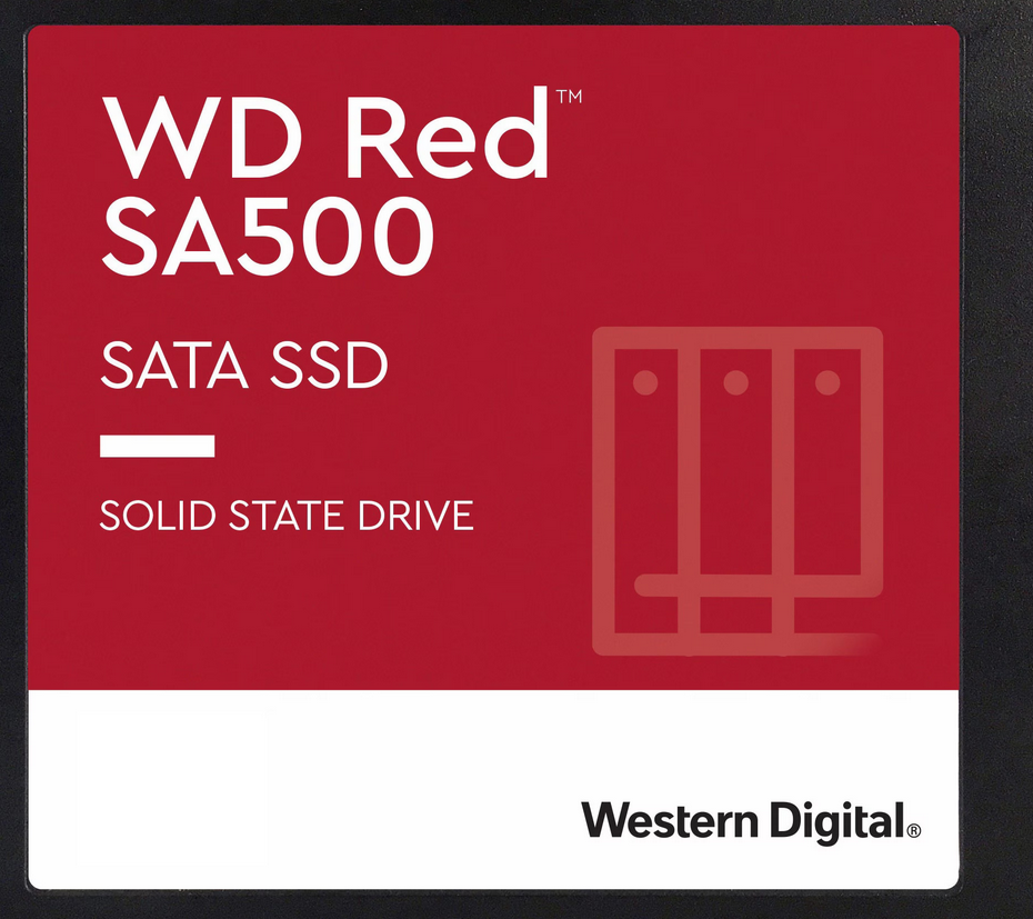

Ich war ein wenig bei Synology unterwegs...Ich denke für meine bescheidenen Ansprüche würde sogar ein DS 124 und eine WD Red SA 500 4 TB reichen.
Ja, und wie gesagt, das dient nicht für Backups...Die mach ich immer noch auf externen SSD, und werden dann in die Dunkelheit gesperrt....:augenbrauen:
Aber ich hätte eine einzelne "Anlaufstelle" für die Speicherung meiner Daten.
Bevor Du das so machst, kannst Du auch schauen, ob Du eine externe Festplatte per USB an die Fritzbox stöpseln kannst.
Wäre dann fast das gleiche.
Ja ein USB Anschluss hat die Fritzbox 6660 Cable..leider USB 2!
Und ein NAS mit einer Festplatte hab ich auch verworfen. Wegen der Sicherheit beim Ausfall einer Festplatte!
Glaub ich werde im Moment noch ein wenig zu warten, da die Festplatten D: im Desktop sowie im Laptop noch einwandfrei laufen und auch beide Rechner noch topfit sind. Spätestens beim Ersatz des Laptops werde ich mir einen Synology DS 224 mit 2 Festplatten SSD 4 TB leisten, mit zusätlich Arbeitsspeicher.
Vielen Dank an Alle, glaube ich bin ein wenig schlauer geworden. :daumen-hoch:

das hat nur 1 drive - kauffe bitte ein modell mit 2 bay (laufwerken) und dann daten spiegeln (raid 1) - sonst hast du quasi nur "eine externe festplatte" , aber keine weitere sicherheit
Das hab ich auch verstanden Nobbe...Ich hab mir einige Videos angeschaut, das bei, ich glaube Raid 1?!, 1 Platte ausfallen kann aber man kann auf der zweiten Platte noch auf die Daten zugreiffen kann.
