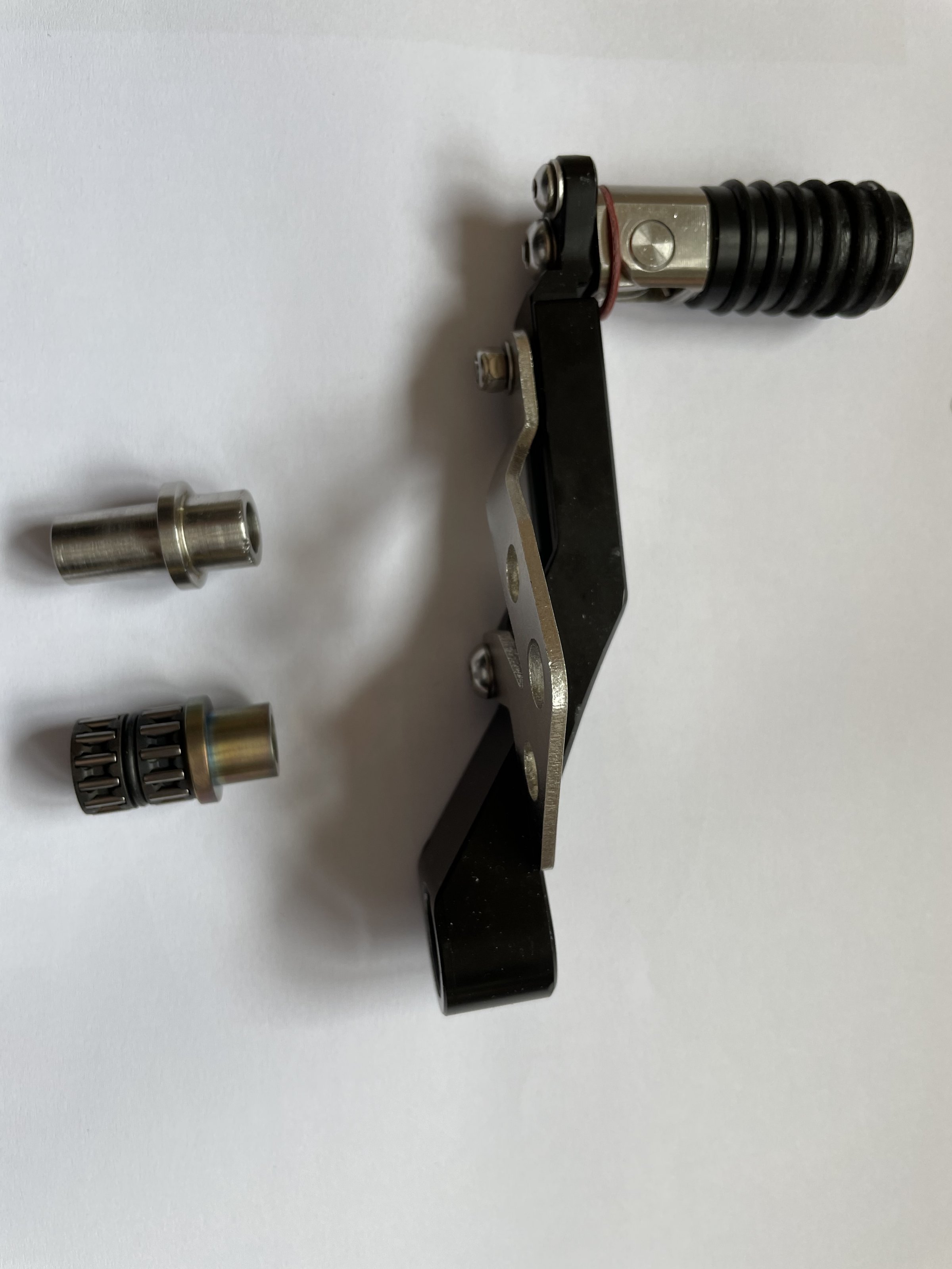

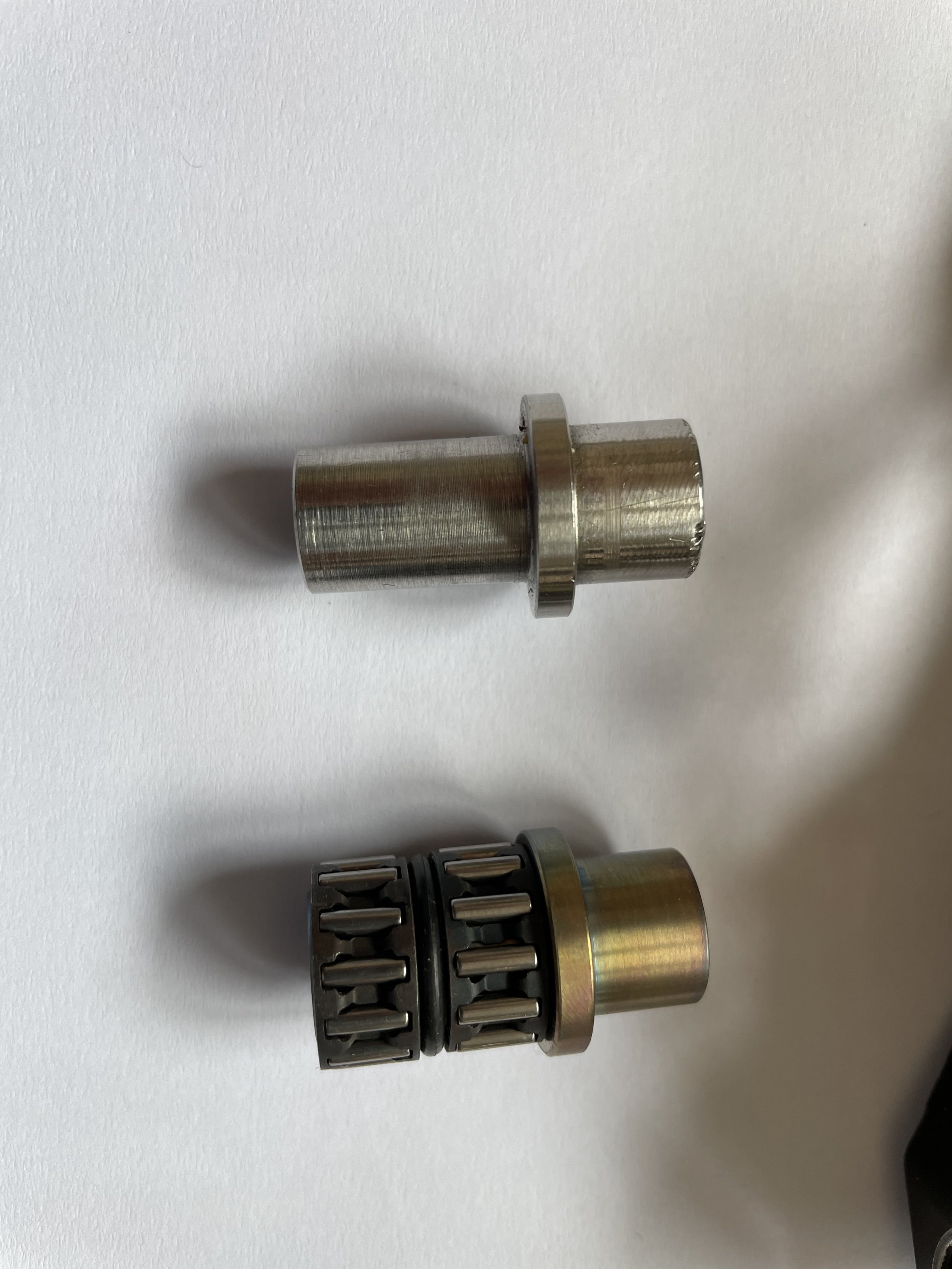

An der Familien GS 1200 hab ich den China Schalhebel verbaut mit im Neuzstand schon erheblichen Radialspiel, welcher sich im Einsatz noch vergrössert hat, logisch… :nicken: .
Da er mit der Längeeinstellung ansonsten gut passt, hat sich eine Nadellager Lagerung aufgedrängt.
Mit der China Hohlwelle wurde es aber nichts,
axial war mit den Nadellagern auch viel zu viel Spiel, da musste eine Neue her.
In unserer Werkhofwerkstatt habe ich ein Stück Titanwelle gefunden und daraus eine Hohlwelle mit minimalem Übermas gedreht,
anschliessend passend geläppt.
Anhang anzeigen 472939Anhang anzeigen 472940
Titan musste sein, jeder Gramm zählt und Anlassfarben mussten auch sein :lalala:.
Das Resultat kann sich sehen lassen,
Radial ist kein Spiel mehr fühlbar, axial ca. 0.1 mm.
Nun die Lagerchen schön schmieren und einbauen, hab Freude :daumen-hoch:.
Sieht interessant aus. Habe den gleichen Hebel auch hier liegen. Die Nadellager sind doch aus Stahl oder? Die innere Hülse wird ja entfernt und dann läuft das Lager in dem Alu Hebel. Wie viele KM hast du mit dem umgebauten Hebel schon auf der Uhr?
Habe bedenken, dass der Hebel innen am Alu ohne Hülse mit der Zeit abnutzt. Klar, kostet alles nicht viel, aber würde ungern 2 Mal basteln.
Drehe mir die Welle ebenfalls neu. Allerdings werde ich in den Hebel eine Sinterbronze Hülse einpressen (Buchse Sinterbronze 12x16x20) und diese vorher 2mm in der Länge abdrehen.
Sollte den selben effekt haben und muss nicht geschmiert werden. Falls die Hülse abgenutzt sein sollte, einfach die alte raus und eine neue rein. Die neu gedrehte Welle nutzt sich ja nicht ab.
