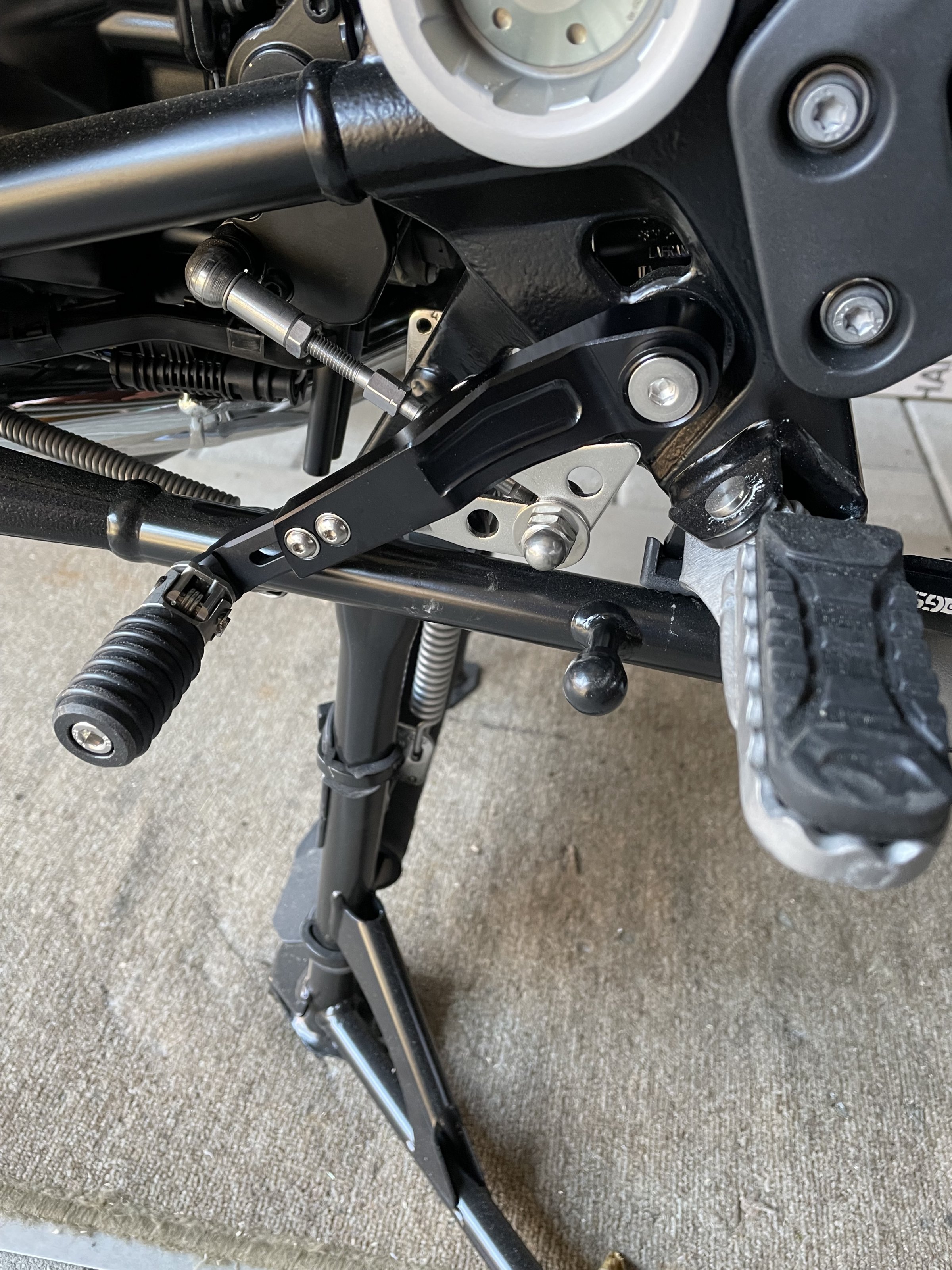

Hab auch den von Wunderlich dran seit 3 Wochen und bisher 2x ausgiebig gefahren. Fühlt sich echt gut an, besser wie Original. Das ganze einfach auch irgendwie stabiler ohne viel Spiel.
Was aber war, der schwarze Gummi dreht sich widerstandslos. Das war ein saublödes Schaltgefühl vor allem bei Runterschalten, weil ich da manchmal den ganzen von der Raste nehme und dann rutscht man vorne weg. Aber Problem einfach zu lösen. Vorne Schraube abmachen, Gummi kann man dann rausziehen. Wunderlich lieferte eine Tube Lock mit. Die also da reingemacht, wieder drauf und einen Tag trocken lassen. Nachher Problem behoben und Gummi fix. Dreht sich mit Kraft ganz leicht, so wie Original aber man rutscht nicht mehr ab.

Ich mußte mich auch etwas umstellen, weil man sich an das feste Gummi gewöhnt hat.
Jetzt sehe ich das aber als Vorteil, wenn es sich beim Schalten mitdrehen kann.

Eben, ich finde das gut das sich das Teil mit dreht

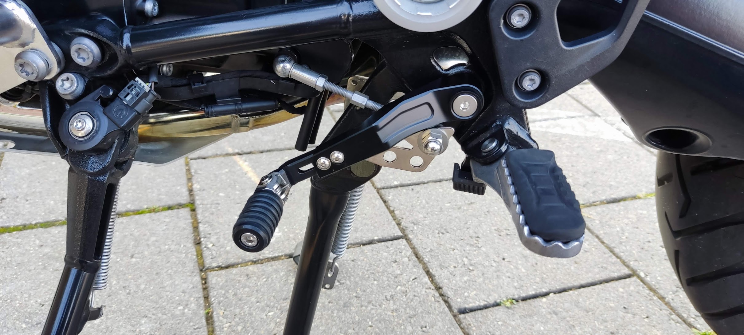

Seit zwei Wochen fahre ich nun auch mit dem Schalthebel rum.
So ganz überzeugt bin ich noch nicht.
Zuerst hatte ich das Gestänge im hinteren Loch befestigt.
Oha, was für eine leichtgängigkeit, aber elendig langer Schaltweg wegen des Hebelwegs.
Also auf das mittlere Loch geändert, kurzer und knackiger Schaltweg.
Aber ich brauch ordentlich Kraft zum Schalten und teilweise gehen die unteren Gänge beim Runterschalten sehr schwer rein.
Da muß ich nochmal etwas rumexperimentieren....
