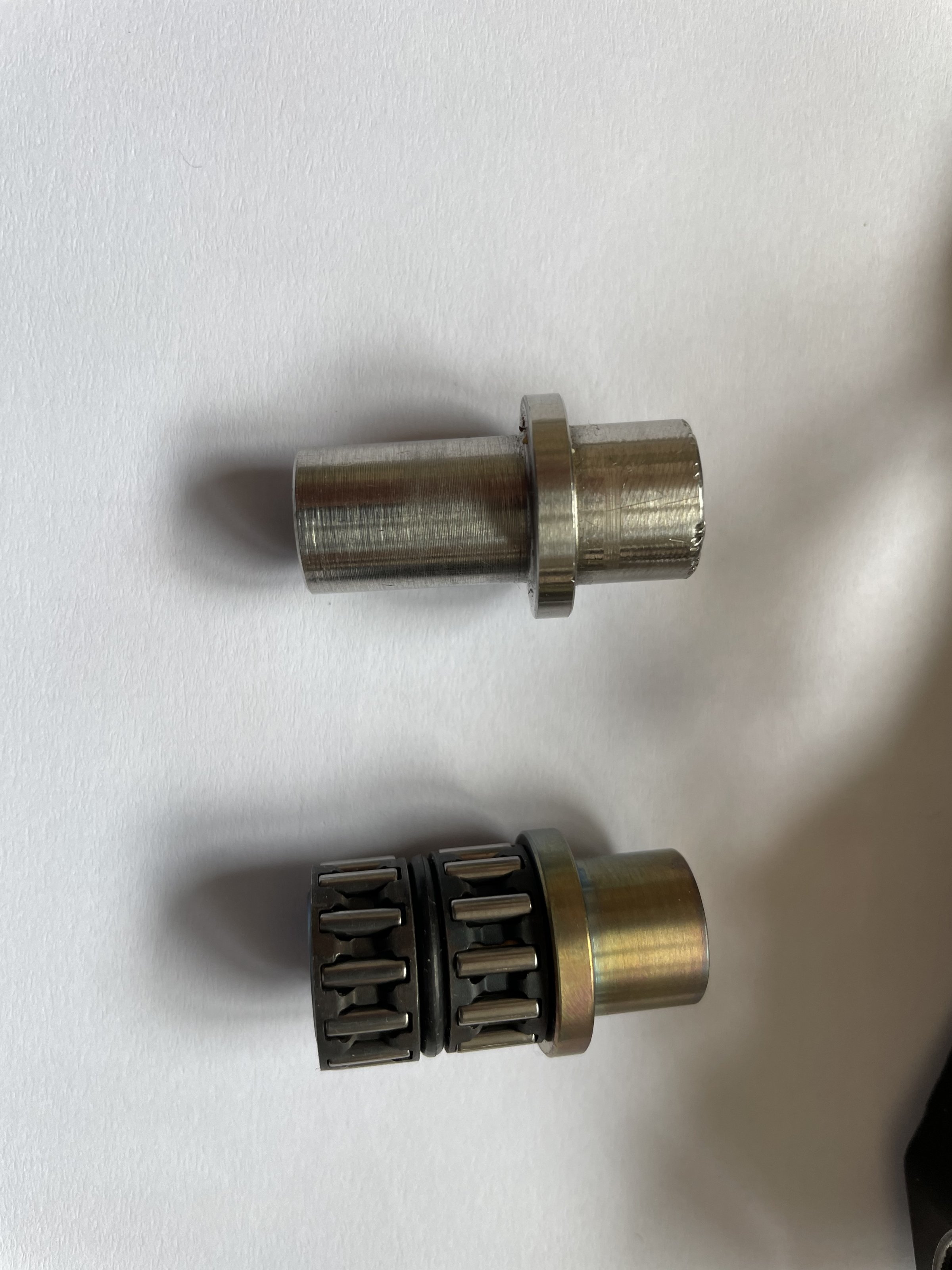

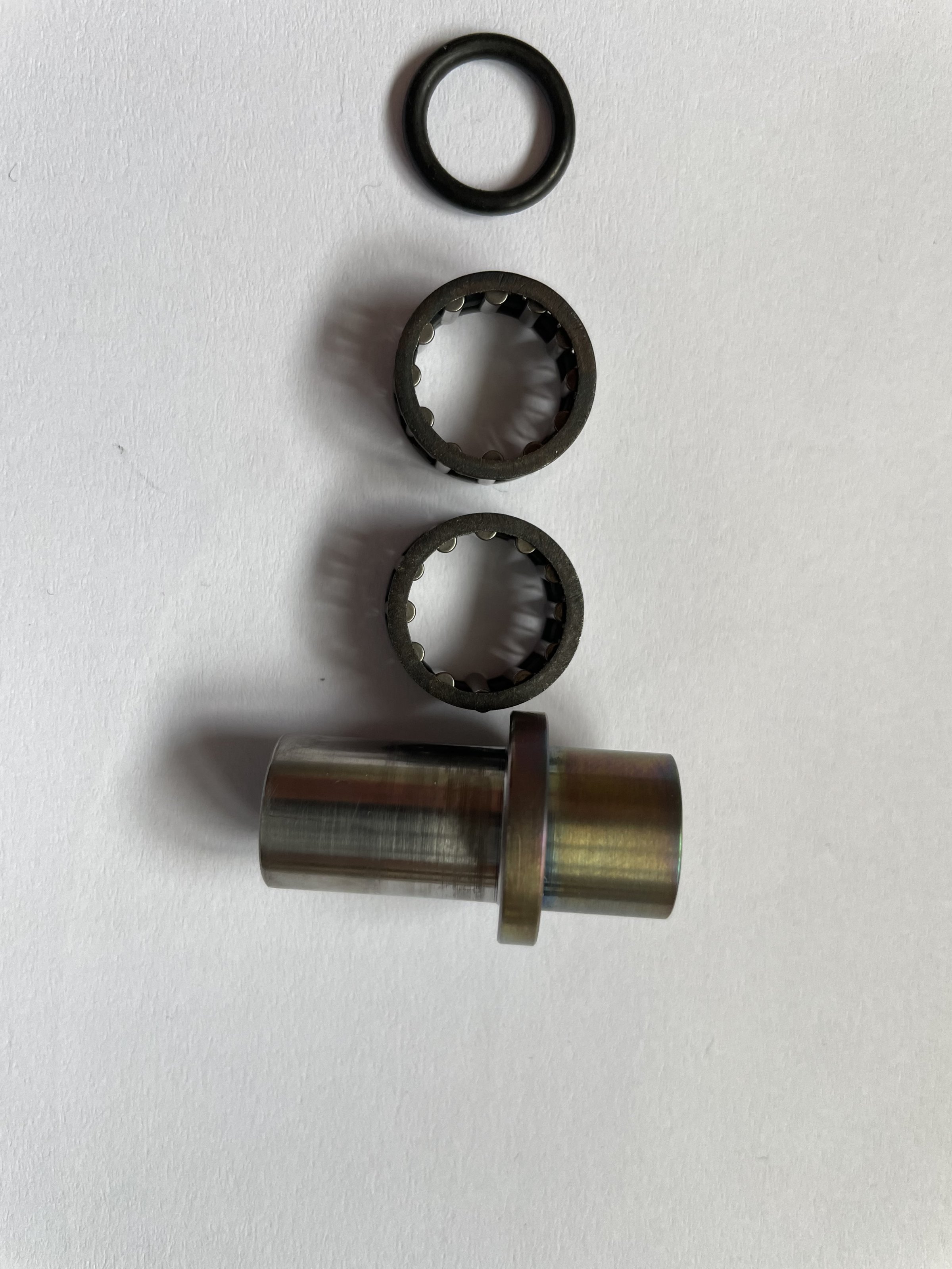

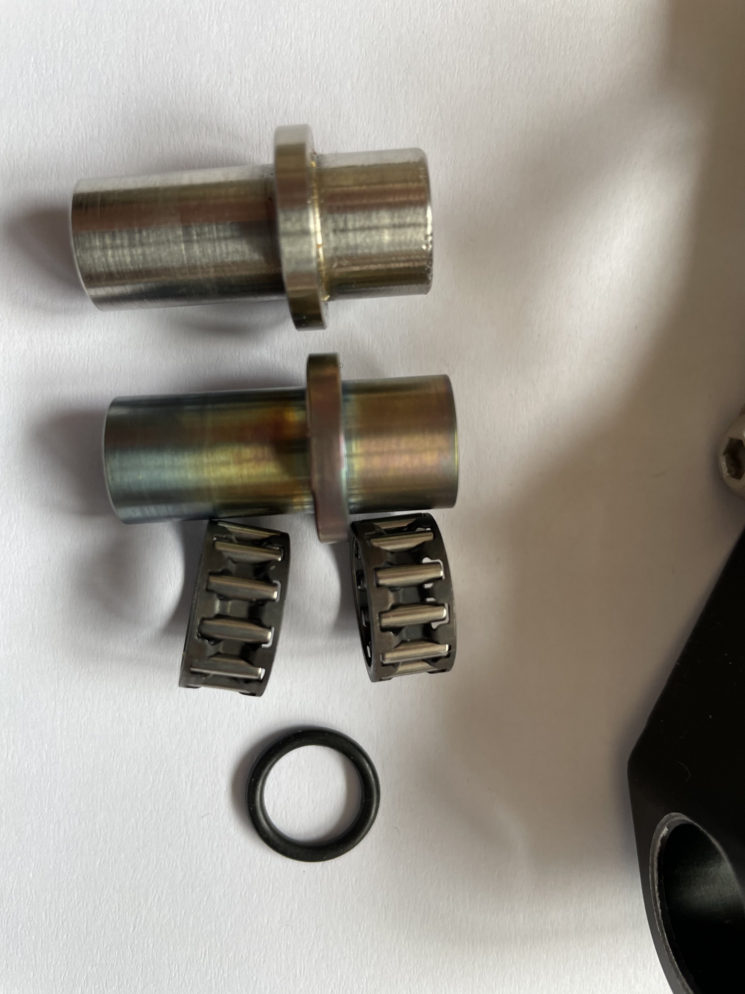

An der Familien GS 1200 hab ich den China Schalhebel verbaut mit im Neuzstand schon erheblichen Radialspiel, welcher sich im Einsatz noch vergrössert hat, logisch… :nicken: .
Da er mit der Längeeinstellung ansonsten gut passt, hat sich eine Nadellager Lagerung aufgedrängt.
Mit der China Hohlwelle wurde es aber nichts,
axial war mit den Nadellagern auch viel zu viel Spiel, da musste eine Neue her.
In unserer Werkhofwerkstatt habe ich ein Stück Titanwelle gefunden und daraus eine Hohlwelle mit minimalem Übermas gedreht,
anschliessend passend geläppt.
Anhang anzeigen 472939Anhang anzeigen 472940
Titan musste sein, jeder Gramm zählt und Anlassfarben mussten auch sein :lalala:.
Das Resultat kann sich sehen lassen,
Radial ist kein Spiel mehr fühlbar, axial ca. 0.1 mm.
Nun die Lagerchen schön schmieren und einbauen, hab Freude :daumen-hoch:.
Der Schalthebel ist eingebaut, Freude herrscht :jubel:.
