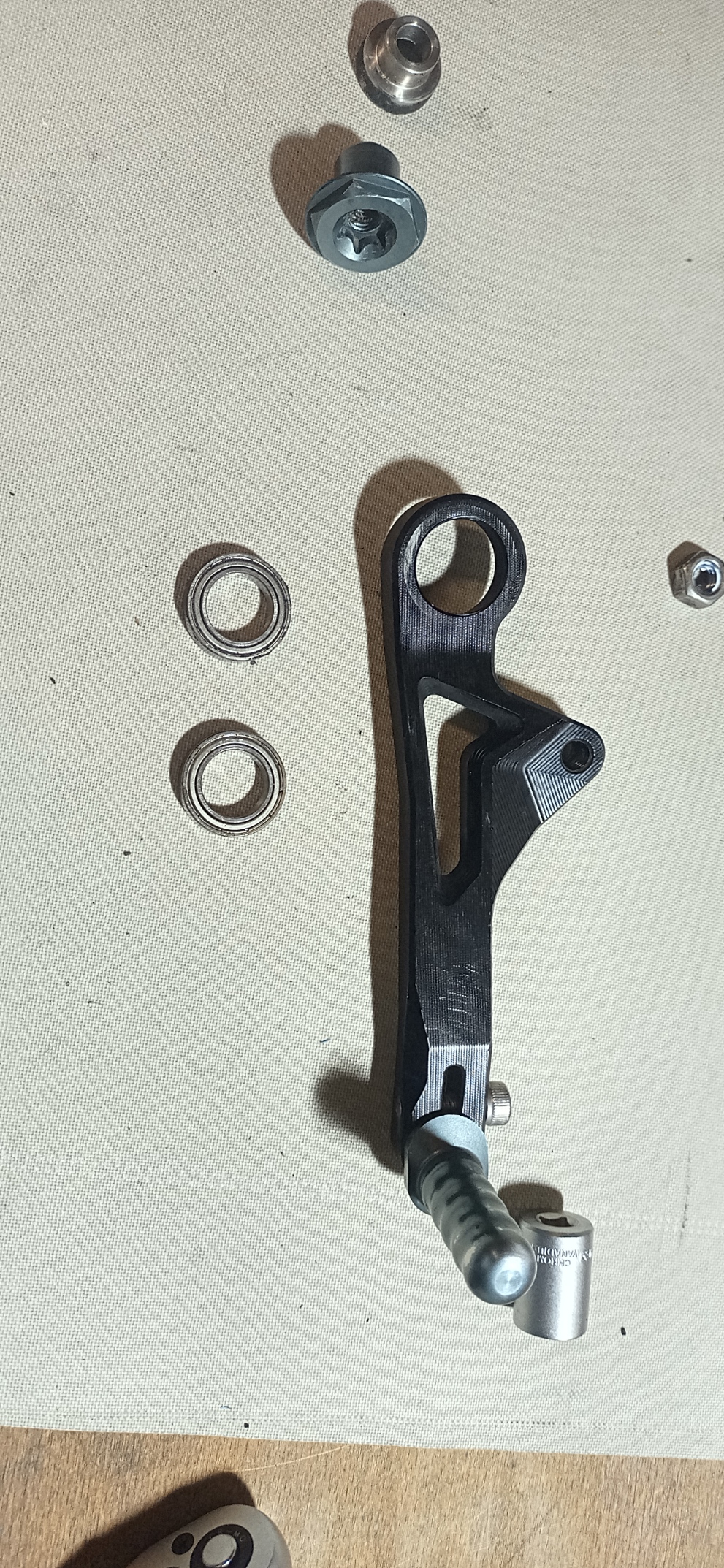

Quarantainebedingt (und weil es Langeweile hat) hab ich mal die erste Arbeit die für den Winter gedacht war, vorgezogen.
Lagerung (Nadellagerung) des China Schalthebels überprüfen.
Der Schalthebel hatte erhebliches Axiales Spiel. Also: Entweder Hülse verschlissen oder Lager platt.
Nach der Demontage sah es dann so aus:
Also zwei Minilager, wo man sich nicht wundern muss, dass die Spiel haben.
Täte ich die ersetzen, wären die Maße:
Außen: 24mm
Innen 15mm
Breite 12mm
Auf Anhieb habe ich keine Idee, woher ich solche Teile bekomme, ohne die Innenhülse neu drehen zu lassen.
Jemand von euch?

Danke. Das werden denn wohl die sein, die drinnen waren..

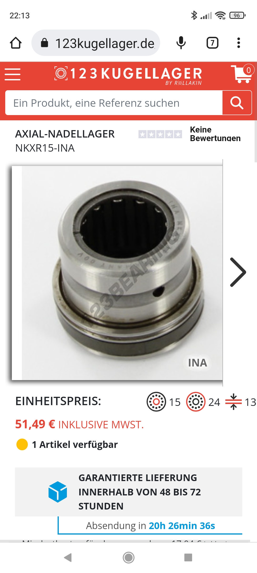

hab mal geschaut 24x15x13... Also 1 mm breiter als gefordert. Aber bei dem Preis kannst Du einen neuen Schalthebel kaufen....

Die neuen, gekapselten, Lager sind heute gekommen. Solo auf die Welle geschoben, haben sie nen Tacken Spiel, was bei 5mm Breite nicht verwundert.
Aber montiert, mit Hülse und Gegenhülse, ist es noch im Toleranzbereich.
Also: Wieder umbauen und davon ausgehen, dass die nächsten Jahre Ruhe ist :facepalm:

Also die Lager sitzen (gefühlt) ohne Spiel am Außenring im Schalthebel.
Die Achse, die auch durch den Rahmen gesteckt wird, hat gefühlt etliche 100tel mm Spiel. (Ich hab das jetzt gar nicht ausgemessen)
Egal.Ich bau das Gelumpe wieder zusammen und ab auf die nächsten....zig Tausend km :zwinkern:

Abschließendes Feedback. Das die neuen (gekapselten) Lager eine bessere Qualität haben, das die in China verbauten war mir vorher klar. Aber der vorher/nachher Effekt ist schon brutal. Warum auch immer, habe ich gefühlt einen neuen Schaltautomaten. Mit etwas Gefühl funktioniert sogar vom ersten in den zweiten ohne Ruckeln (der Rest sowieso).
Wahnsinn, was ein bisschen (weniger) Axialspiel ausmacht..Bin sehr begeistert
