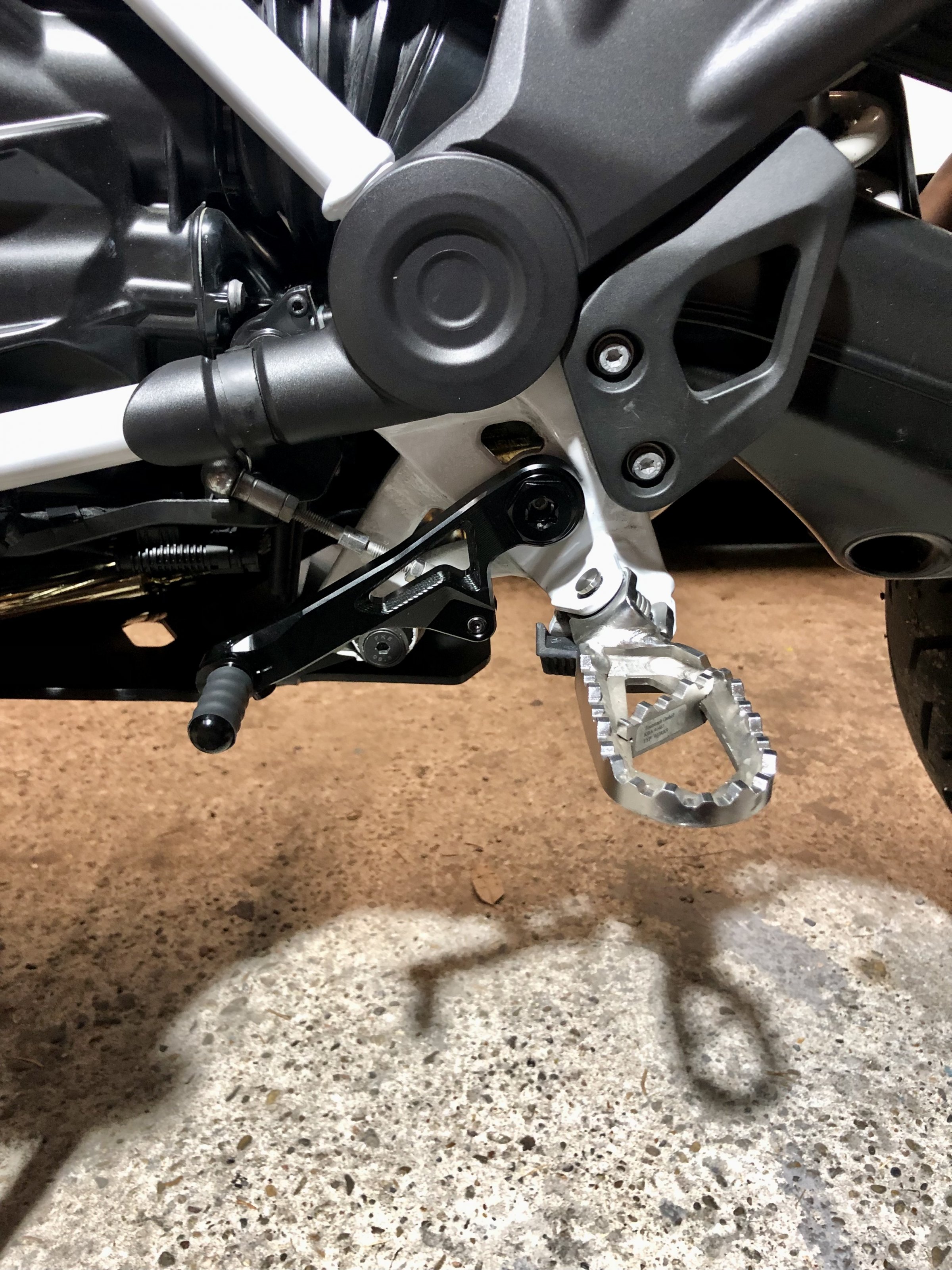

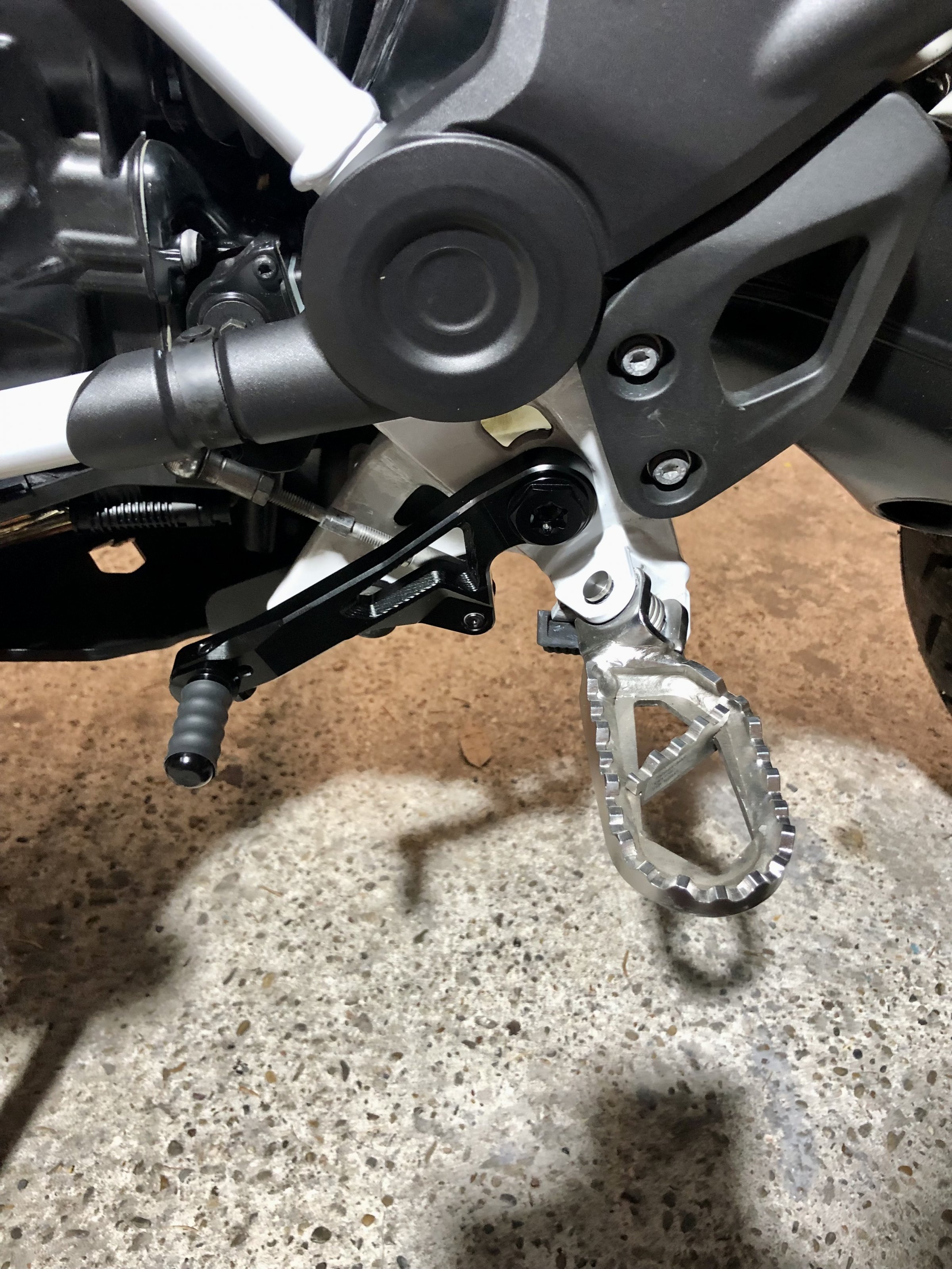

hab jetzt den „PRC“ HP Schalthebel angebaut
Kein Hexenwerk, Probefahrt steht noch aus. Wirkt aber schon mal gut.
Habt ihr die Anlaufscheibe montiert? Ich nicht. Bin der Meinung, dass das gar nicht mehr geht bzw. keinen Sinn macht.
Würde mich interessieren, wie ihr es gemacht habt und wie ihr es seht.
Cheers und schönes Wochenende

Warum macht die keinen Sinn?
San_Bernardino
23.05.2022
1.136
Weil der Kragen der Hülse gar nicht drüber geht und dadurch viel zu weit absteht. Oder hab ich da was falsch verstanden!?

Ich denke, das die verschiedenen Konstruktionen der Schalthebel minimal bis größer voneinander abweichen.
Also wäre eine Pauschalaussage eher unseriös.
Fahr halt, wenn es tadellos funktioniert: Alles richtig gemacht, wenn nicht, nachbessern 🤷‍♂️

Laut der BMW Einbauanleitung werden die Anlaufscheiben (Schalt- und Bremshebel) wieder mit eingebaut.

Ja ich weiß. Das ist aber nicht vergleichbar. Die Hülsen sind anders.

Ich meine die Einbauanleitung für die einstellbaren Fußhebel (HP und Option 719 - lt. der Abbildung). Ich hab die auch verbaut und weiß was du mit den anderen Hülsen meinst. Ich hatte die Scheiben deswegen erst auch weggelassen, dann aber auf Grund der Anleitung doch verbaut.

Ach so. Den Schalthebel hab ich auch hier liegen. Da ist die Buchse etwas anders. Hab bei dem keinen Unterschied bemerkt ob mit oder ohne die Scheibe montiert.
Meiner hat auf der Rückseite ein paar Schrammen da die Lager fast nicht rauszukriegen waren (hab die getauscht da die vorhandenen schon bei Auslieferung gerostet haben). Jetzt liegt er als Backup für den Fall der Fälle im Regal und darf bei Urlaubsfahrten mitkommen.
Bei mir dito. Funktionieren wird's in beiden Fällen.
Wenn ich mich richtig erinnere, war die Erkenntnis, dass die Scheiben dazu dienen, den Rahmen zu schützen. Das mag bei einer Kugel- bzw. Nadellagerlösung vlt. anders sein. (Die Anleitung gibt's zB hier.)
San_Bernardino
23.05.2022
1.136
Die Scheibe nennt sich ja Anlaufscheibe. Wenn man es googelt, findet man etwa folgende Informationen:
“Anlaufscheiben sind dafür konzipiert, starke Axialbelastungen aufzunehmen, und werden daher in entsprechenden Anwendungen eingesetzt.“
„Sie dienen der Aufnahme von axialen Lasten bei drehender Bewegung. Dabei können die auftretenden Axiallasten sowohl schwellend als auch permanent auftreten.“
Beim originalen Hebel macht es für mich Sinn, da aufgrund der einteiligen Hülse das Lager quasi direkt am Rahmen anliegt. Das ist bei der zweiteiligen Hülse des HP Nachbauhebels nicht der Fall. M.E. macht hier die Scheibe keinen Sinn bzw. ist nicht notwendig.
Wobei ich vorwegschicken muss, dass ich zwar ein wenig technisches Verständnis habe aber als Banker nie etwas technisches gelernt habe und versuche mit ein wenig Sachverstand und gesundem Menschenverstand an solche Dinge heranzugehen.
