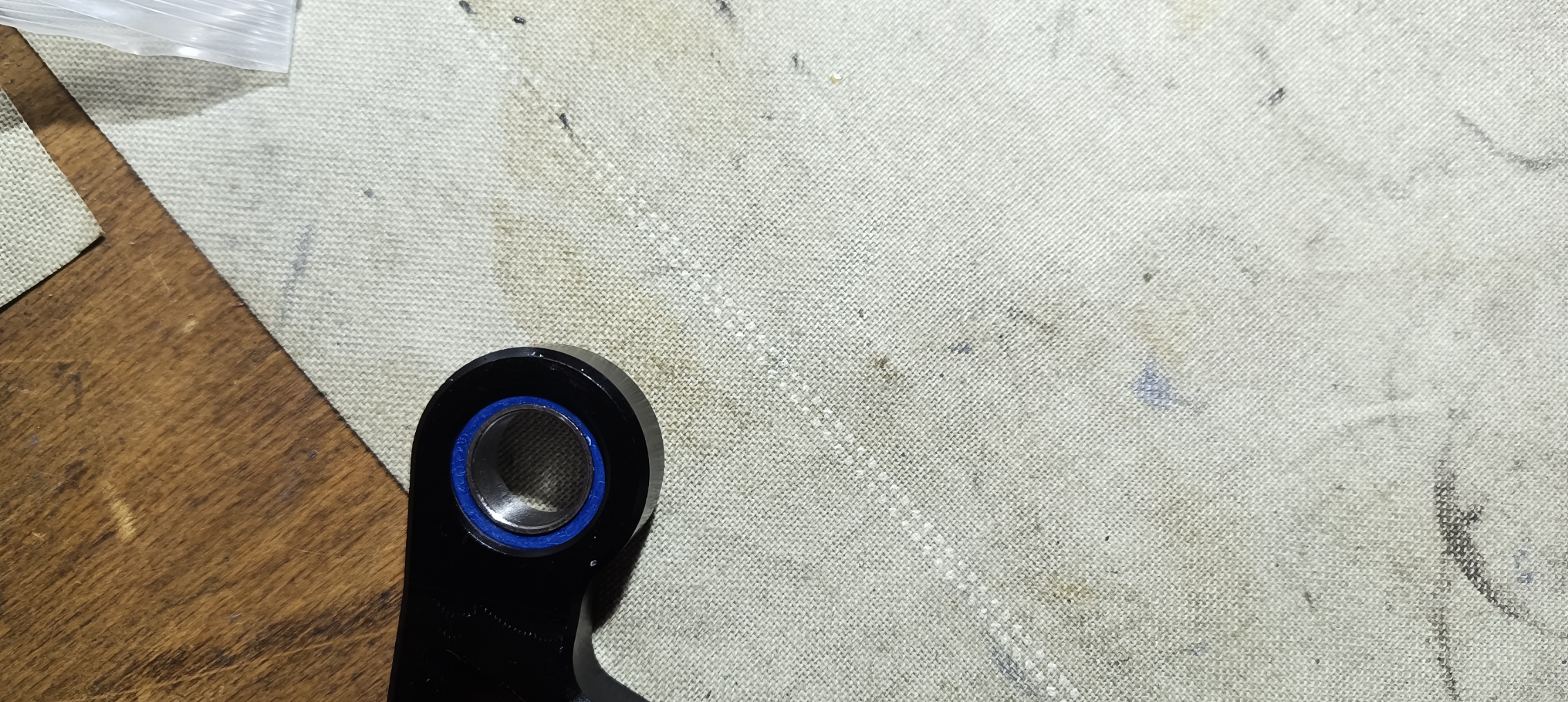

Was soll das besser können als zwei Lager, die formschlüssig im Lagersitz stecken?
Genau das ist das Problem. Bei meinem Schalthebel tun sie das nicht. Offensichtlich hat sich die Passung für die Lager oval geweitet mit der Zeit? Es ist latent ein leicht axiales Spiel vorhanden. Zumal, zumindest theoretisch, ein großes Lager mehr Passfläche hat, als 2 kleine und es diese Minilager nur in der C3 Version gibt, die an sich im kalten Zustand schon ein erhöhtes Lagerspiel hat.
Nächste Woche baue ich um und werde berichten

Bei geweitetem Lagersitz würde ich das/ die Lager vielleicht auch einkleben. Uhu Endfest oder grünes Loctite sind für sowas recht erfolgreich einsetzbar.
