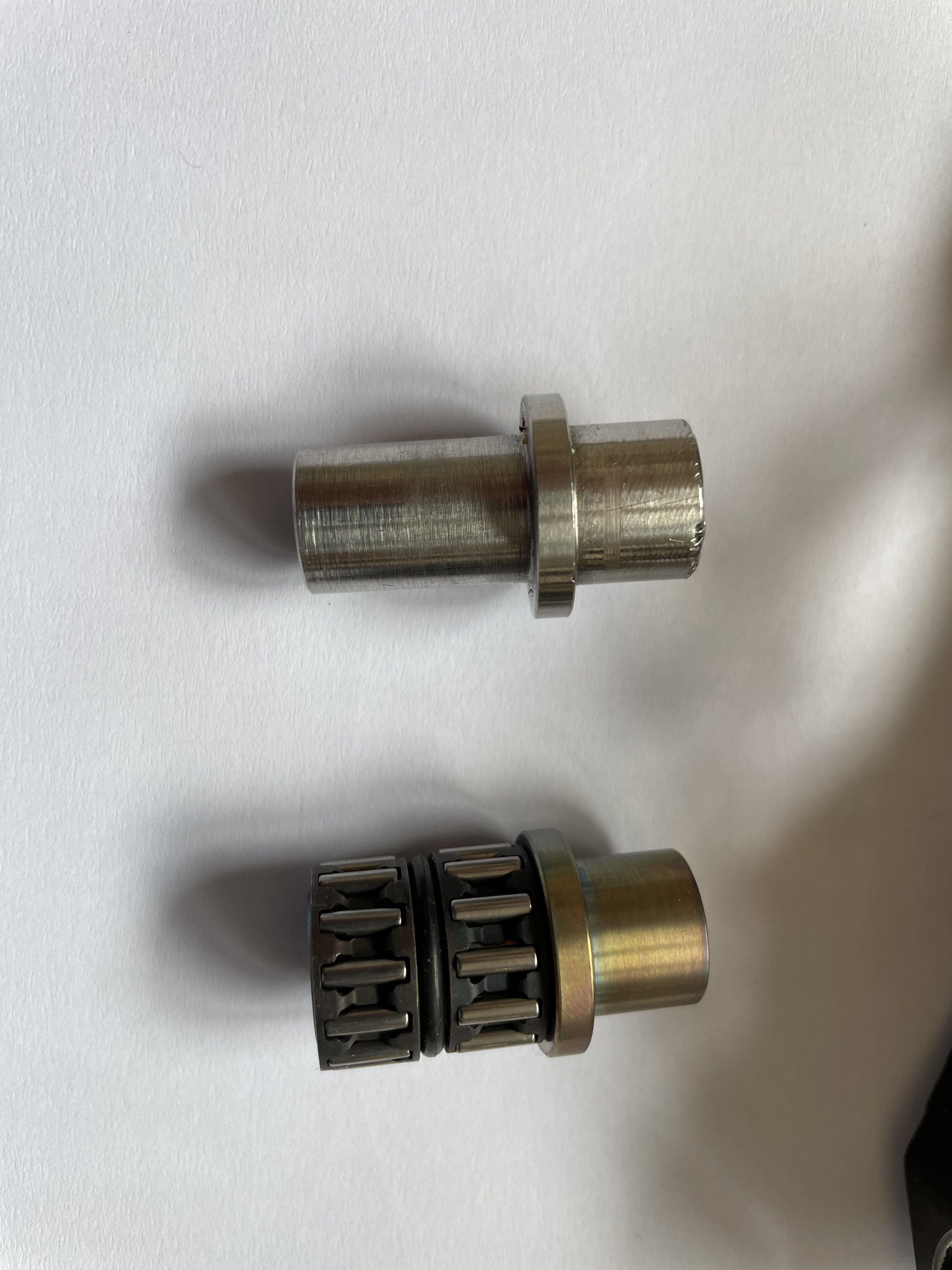

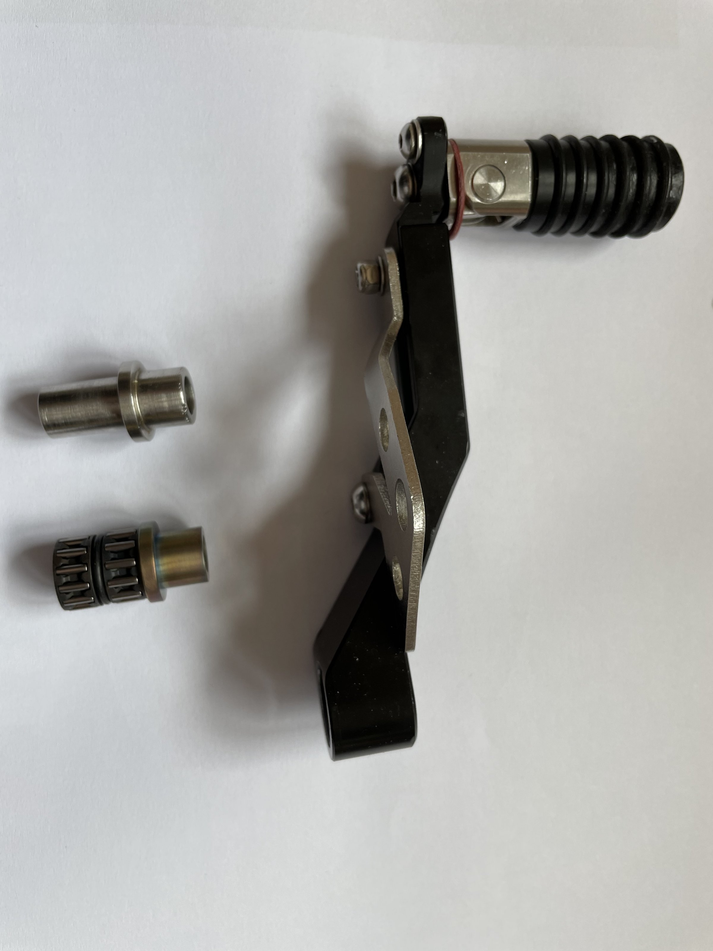

An der Familien GS 1200 hab ich den China Schalhebel verbaut mit im Neuzstand schon erheblichen Radialspiel, welcher sich im Einsatz noch vergrössert hat, logisch… :nicken: .
Da er mit der Längeeinstellung ansonsten gut passt, hat sich eine Nadellager Lagerung aufgedrängt.
Mit der China Hohlwelle wurde es aber nichts,
axial war mit den Nadellagern auch viel zu viel Spiel, da musste eine Neue her.
In unserer Werkhofwerkstatt habe ich ein Stück Titanwelle gefunden und daraus eine Hohlwelle mit minimalem Übermas gedreht,
anschliessend passend geläppt.
Titan musste sein, jeder Gramm zählt und Anlassfarben mussten auch sein :lalala:.
Das Resultat kann sich sehen lassen,
Radial ist kein Spiel mehr fühlbar, axial ca. 0.1 mm.
Nun die Lagerchen schön schmieren und einbauen, hab Freude :daumen-hoch:.

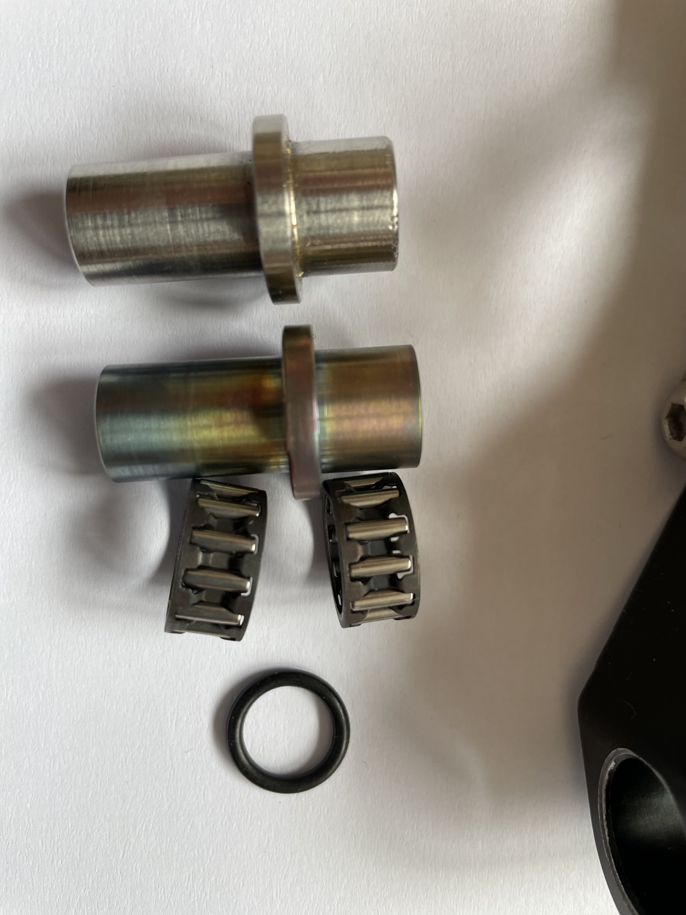

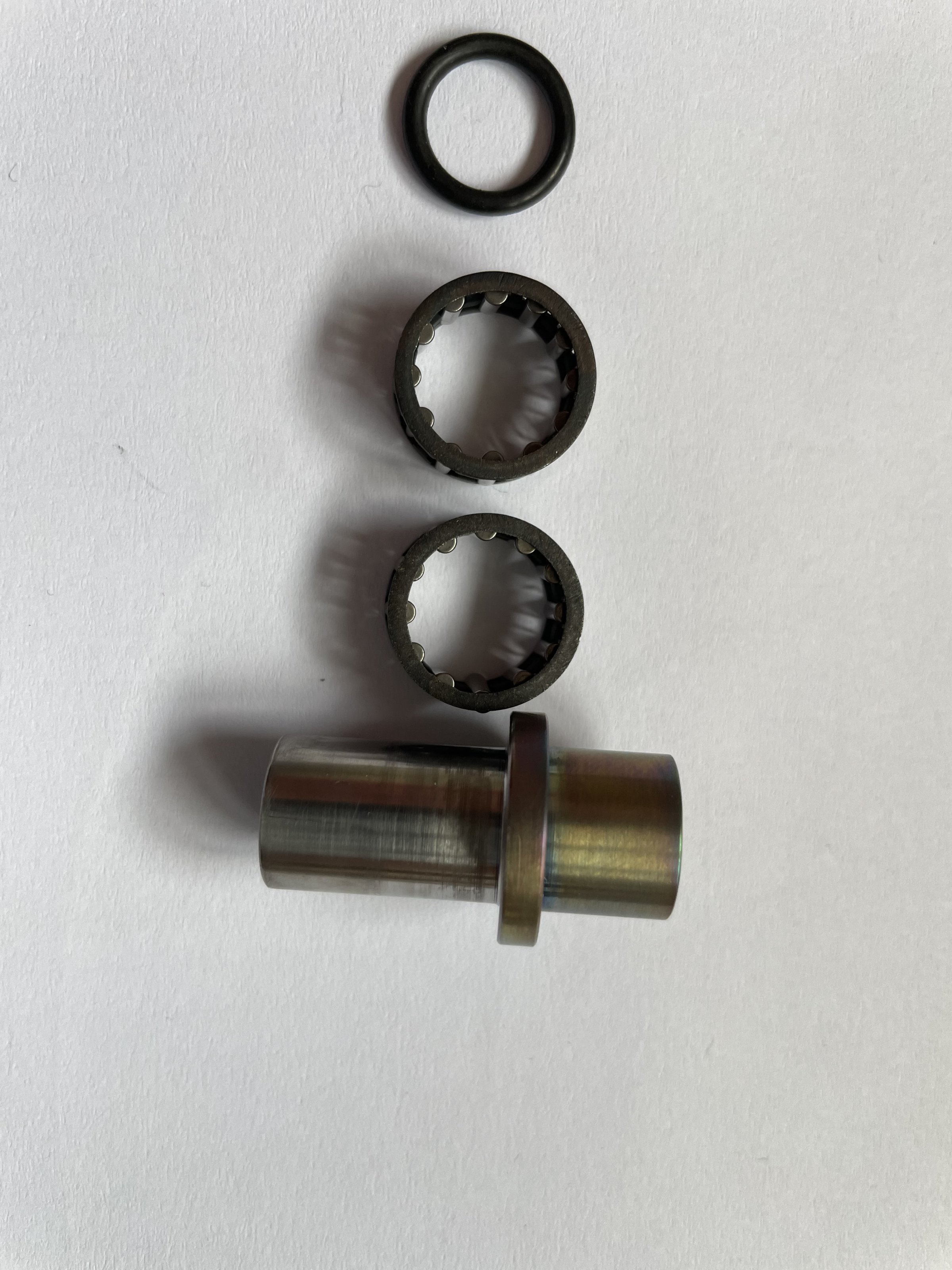

Da ein paar PN zum Lagerumbau eingegangen sind, stelle ich die Koordinaten
hier rein, eventuell nützt es noch anderen Interessierten :smile:.
Die 2 Lager habe ich bei Conrad.ch gekauft.
Hst.-Teile-Nr.: K12X16X8-A/0-7
Der kleine O-Ring,10x14x2 zwischen den Lagern dient als Distanzhalter.
Geschmiert wird die Lagerung mit Baumaschninenfett, Motorex FETT 2000.
Die Original China Welle hat einen Wellendurchmesser von 11.85 und wackelt
mit der original Kunsstoffbüchse sowie mit den 2 Nadellagern wie ein Lämmerschwanz.

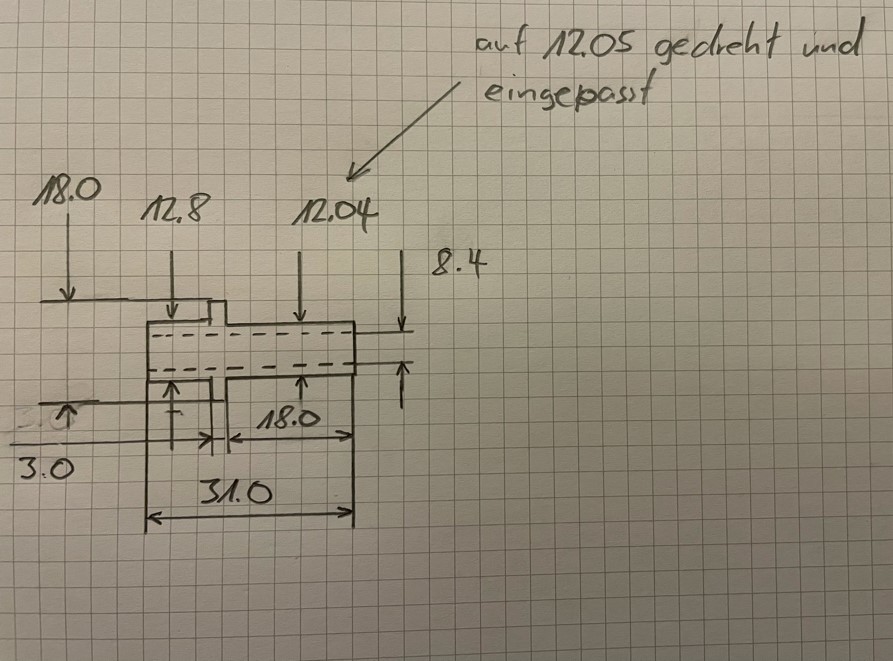

Und hier noch meine Skizze zur Hohlwelle, das Mass 12.04 hab ich mit feiner Schmiergelleine
von 12.05 runter polliert.
Alle Angaben ohne Gewähr.
