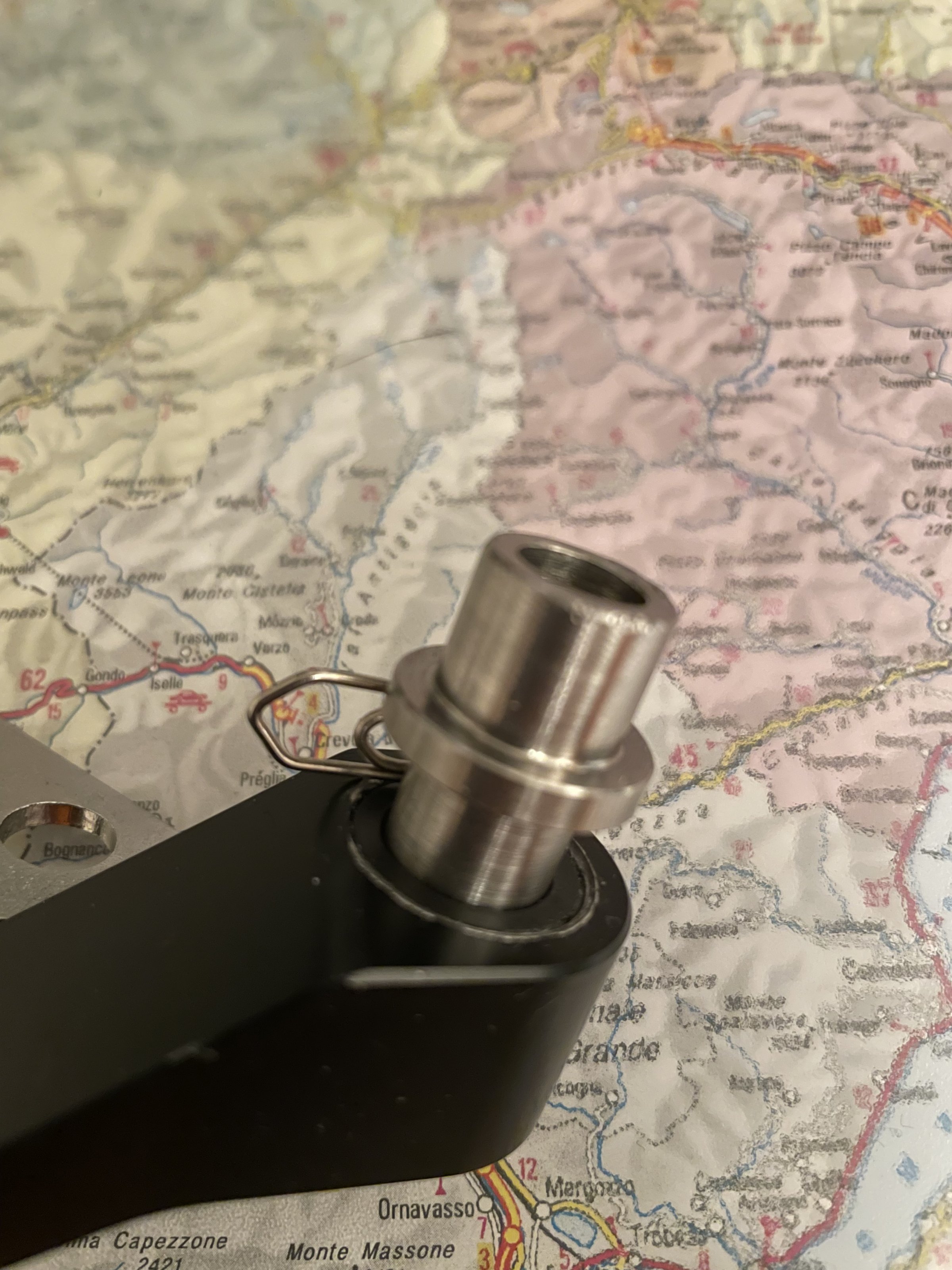

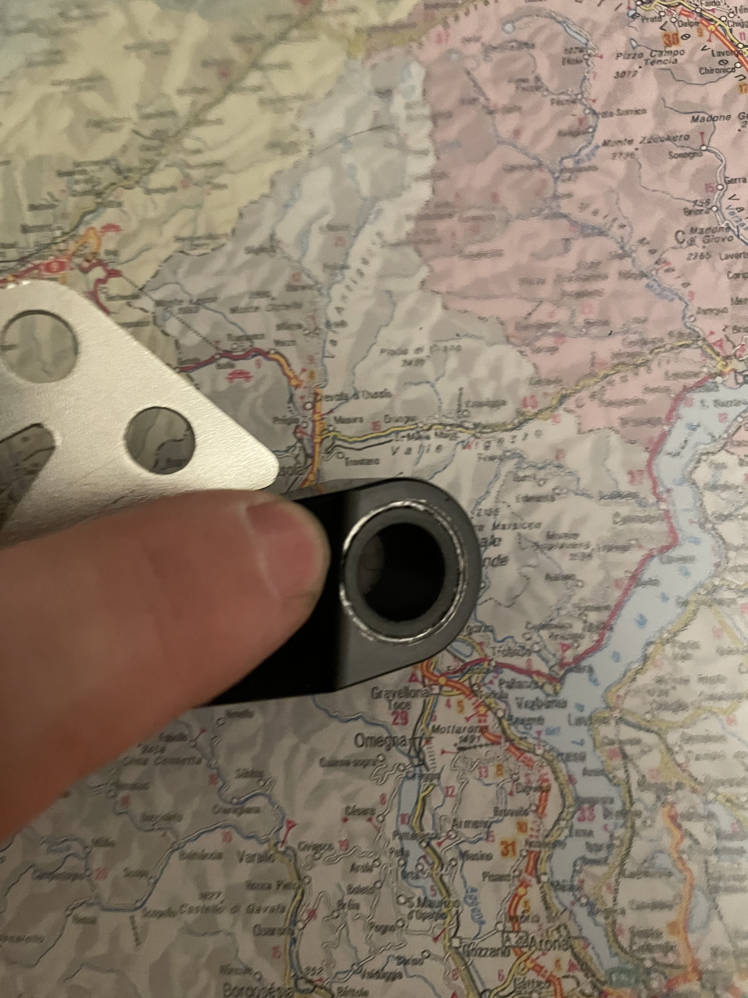

Ist beim China Schalthebel den ich letzte Woche bekommen habe au so, beim festziehen der Befestigungsschraube klemmt der Schalthebel.
Die Lagerbüchse im Schalthebel ist ein „mü“ zu kurz, so wird der Schalthebel und nicht die Büchse geklemmt.
Abhilfe, die lose Büchse in die Bohrmaschine spannen und den Schalthebel frei „fräsen“,
bei meinem Hebel hat nur wenig gefehlt.
Hab den Hebel noch nicht montiert, aber im Büro die Büchse und Schraube montiert und angezogen jetzt flutschts wunderbar 👍.

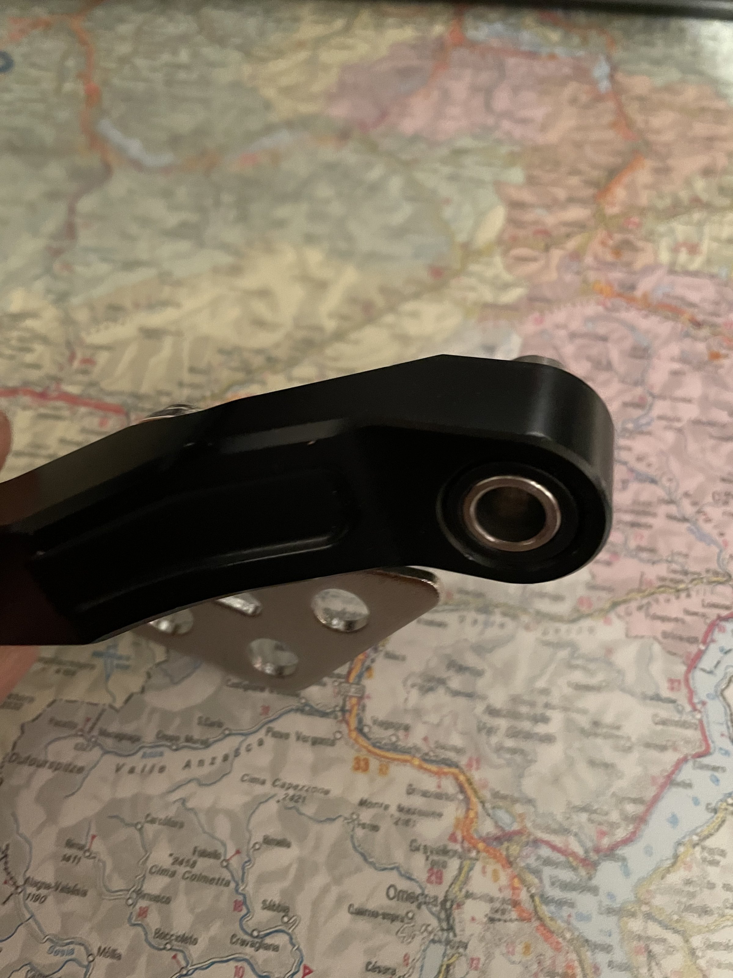

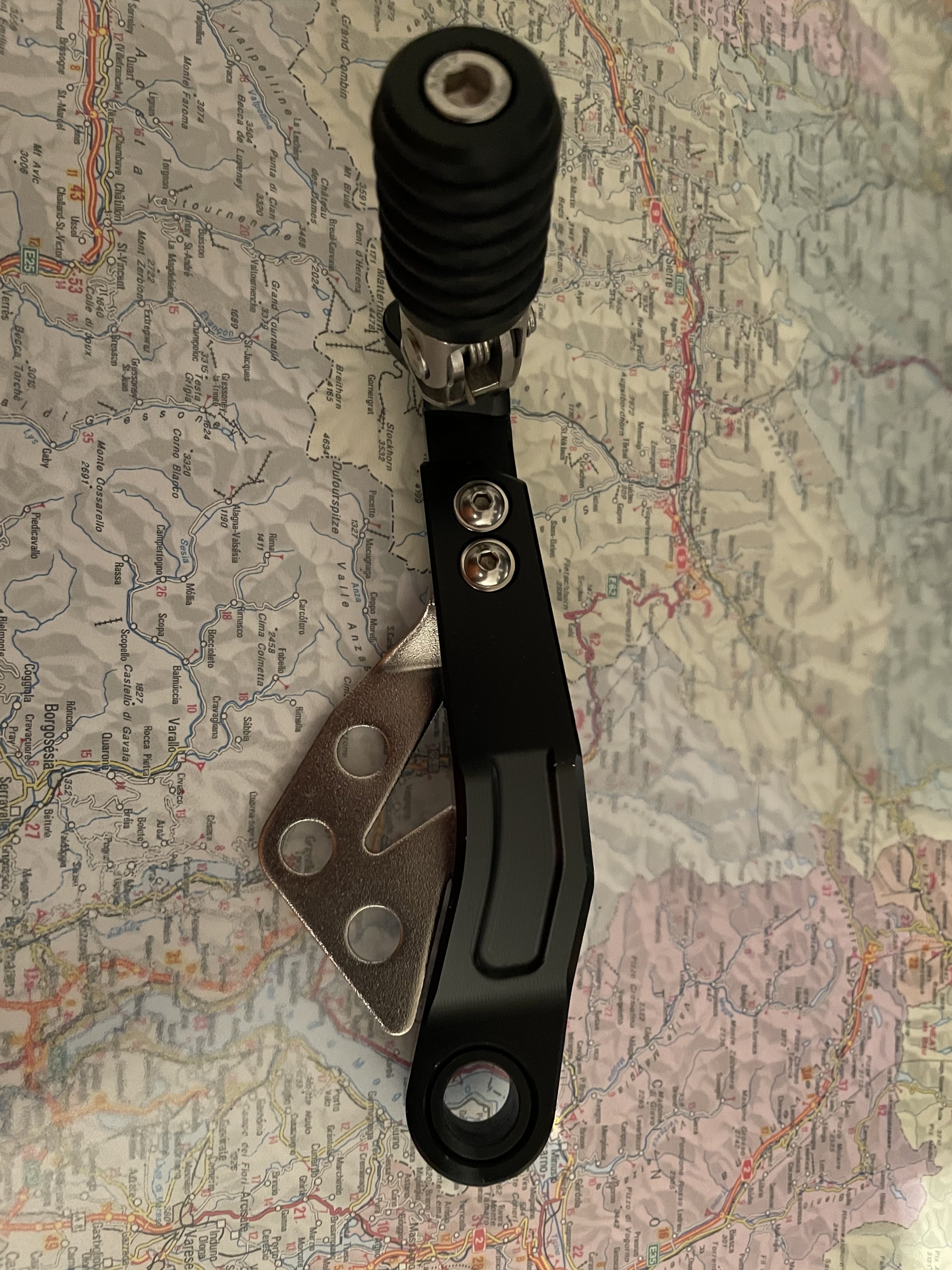

Hallo miteinander!
So, motiviert durch eure überwiegend positiven Erfahrungen hab ich heute auch endlich einen China-Schalthebel an meiner GS montiert.
Verwundert war ich vom großen Axialspiel des OEM-Hebels:
Im Vergleich dazu der China-Hebel an meiner GS:
Testfahrt mit dem neuen Hebel folgt, bin gespannt.

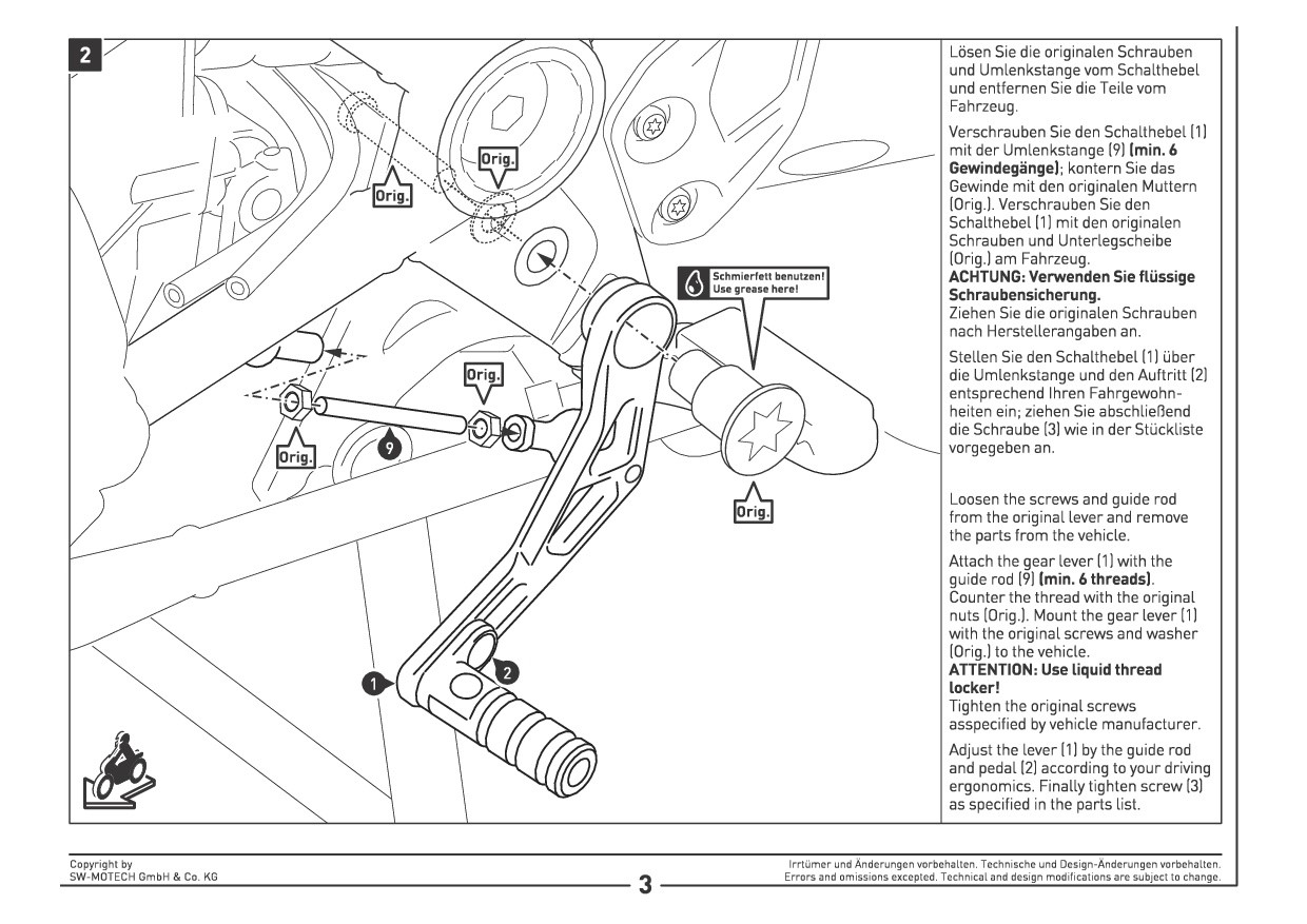

Ich hab heute bei meiner 2018er R1200GS den originalen Schalthebel gegen den verstellbaren von SW-Motech getauscht.
Soweit passt alles super, bin nur bei 3 Dingen etwas unsicher, was nun richtig ist:
1. es werden ja weiterhin einige Originalteile verwendet, so z.B. die Zylinderschraube (6) mit der Unterlegscheibe (7) und die Bundbuchse (12). Die Scheibe (8) taucht bei SW-Motech jedoch nicht mehr auf?
2. sollte die dünne Scheibe (8) weiterhin benötigt werden, kommt die nach wie vor nach innen zur (7), also auf die dem Hebel abgewandte Halterungsseite, oder nach außen zwischen den neuen Schalthebel und Rahmenhalterung?
3. bei der Buchse in dem SW-Motech Schalthebel handelt es sich um Metall (Kupfer?), so dass die Schmierung lt. Anleitung von SW-Motech sicherlich sinnvoll ist und nicht, wie bei manchen Auszügen aus Werkstatthandbüchern hier gesehen, um eine PTFE-Buchse, die nicht geschmiert werden darf?
Kann da jemand für Aufklärung sorgen?
