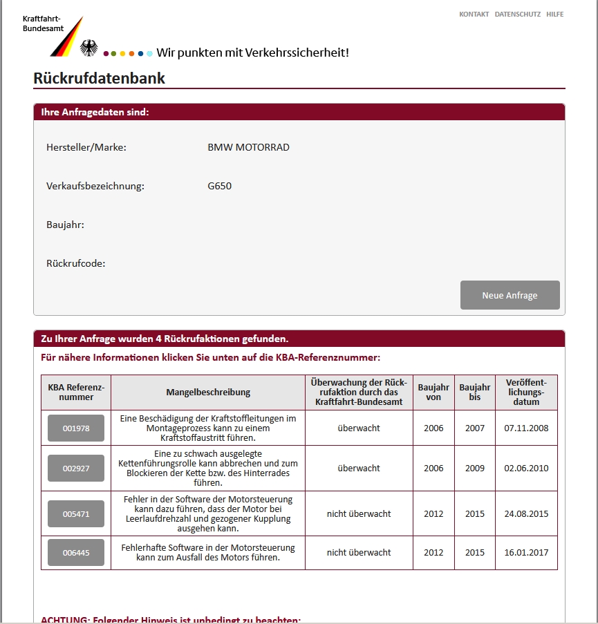

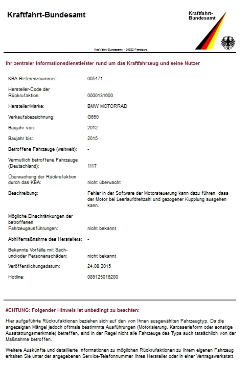

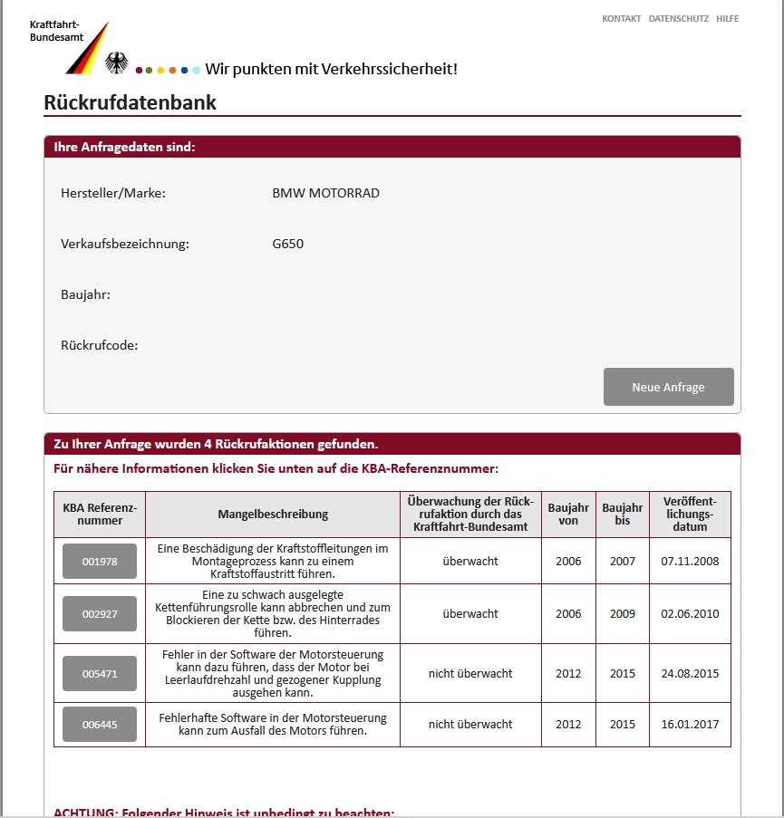

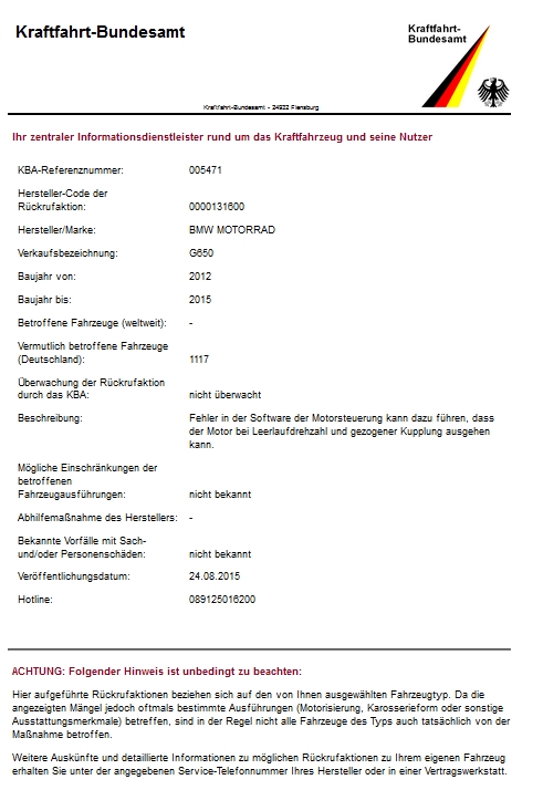

Weißt du ob an deinem Motorrad ein Software Update durchgeführt worden ist im Zweifelsfall solltest du einmal unter Angabe der Fahrgestellnummer beim Kundenservice in Berlin anrufen die können dir sagen ob ein solches erforderlich ist
Heute bei BMW angerufen. Sie können mir darüber keine Auskunft geben. Da müsste ich bei einen Händler vorbei fahren, und das nachschauen lassen🙁 Wörtlich, das ist kein Handy wo zwingend Updates gemacht werden müssen.
Auf Nachfrage das ich das im Forum gelesen habe, meinte der freundliche Herr. Ich sollte nicht alles glauben was im Forum steht:rollleyyes:
mmo-bassman
mmo-bassman
30.11.2013
5.986
Kassel
Es gab sogar einen Rückruf vom KBA wegen dringend notwendigem Update. Betrifft zwar nicht Dein Baujahr, aber war damals megawichtig.
Post von BMW: Rückruf G650GS
Den Spruch mit dem Forum hab ich dort auch schon gehört, der Typ hatte einfach kein Bock nachzugucken. A....l..h!
