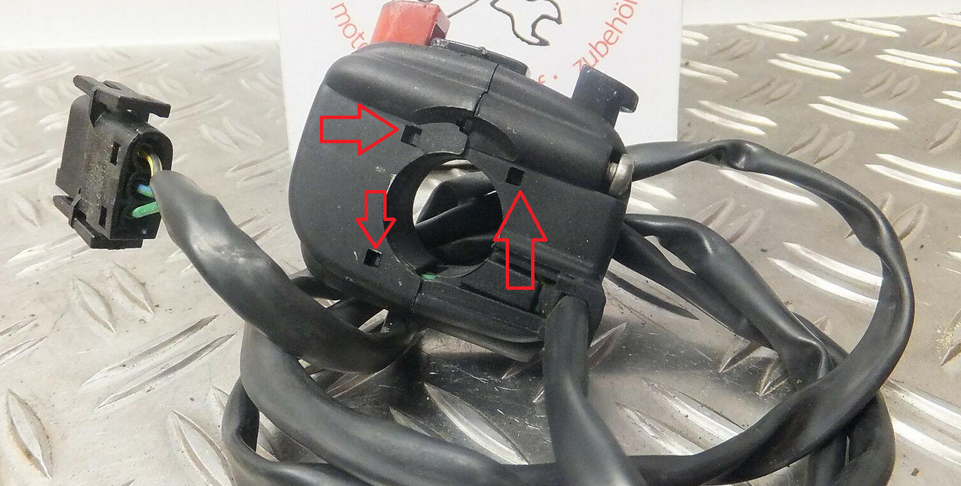

Irgendwie musste man in die Löcher pieksen, die Lasche wegdrücken und gleichzeitig versuchen das Innenleben herauszuziehen.

Wenn da am Schaltergehäuse irgendwo ein Schlitz oder Loch ist, dann erstmal Kontaktspray rein sprühen.
Kontaktreiniger (nicht: Kriechöl) können da eigentlich keinen Schaden anrichten, wenn man das Innenleben einfach mal flutet, weil der eigentliche Kontakt schlecht erreichbar ist.

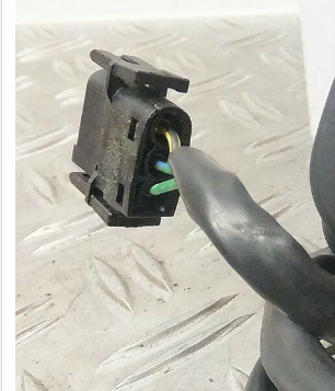

leider ist die Sache noch nicht vorbei und die GS streikt ab und zu beim anspringen. Batterie ist eine neue und kann ich definitiv ausschließen. Ich habe immer noch das Problem mit den Schalter bzw Startknopf. Habe jetzt nach Anleitung von @mmo-bassman alles abgebaut und mich bis zur Technikbox vorgearbeitet. Einen neuen bzw. gebrauchten Schalter gekauft. Wenn ich das Messgerät an den Stecker vom alten halte ist nicht immer ein Durchgang prüf bar. Ich gehe davon aus das der Schalter eine Macke hat. Mit Kontaktspray habe ich es zweimal versucht.
Probleme bereitet mir nur der Stecker der in der Box steckt. Diesen bekomme ich nicht raus. Muss ich die zwei seitlichen Plastikteile zusammen oder auseinander drücken um den Stecker zu lösen?

Zusammen drücken.
