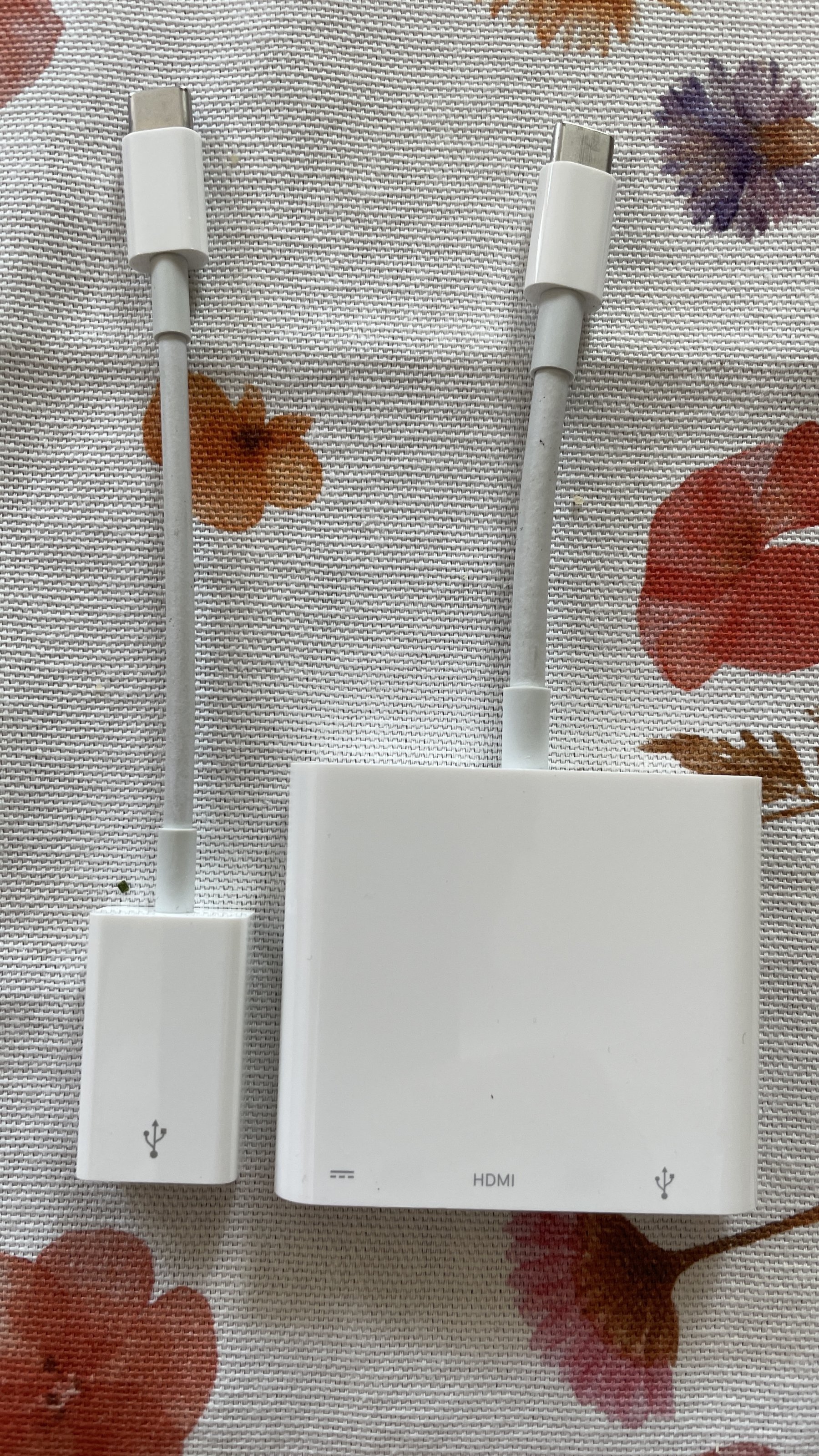

Ja genau, du musst einen USB-C-Hub dazwischenschalten, der einen USB-A-Ausgang hat.
Gibt's für wenig Geld z.B. von Ugreen oder so. Kann man ja auch prima für das Ipad Pro weiterverwenden (den Adapter)

ich habe bisher nur diese siehe Foto, werde nach euren Hinweisen mir noch einen Hub mit Anschluß
Usb C kaufen. Mal sehen wie`s läuft...
